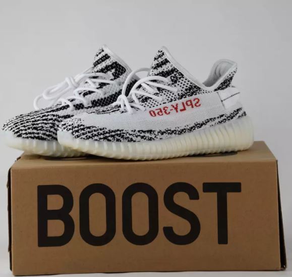

Tore12 Skrevet 8. juli 2017 Skrevet 8. juli 2017 Slenger på et sånt quiz case til (se vedlagt bilde). Fått tilbud om sånne for 1200,- med kvittering og alt ok. Er det bra kjøp? Er ikke disse vanvitig dyre ????
Vertical^ Skrevet 8. juli 2017 Skrevet 8. juli 2017 (endret) Har et par selv, og disse går nå på bruktmarkedet/annenhånds for over 5000 kroner. Så disse er garantert fake Selv i brukt stand, og at de fortsatt ser fine ut, vil de nok koste deg mer en 1200. Endret 8. juli 2017 av Vertical^ 2
