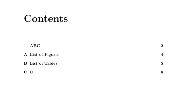

Twinflower Skrevet 17. mai 2014 Skrevet 17. mai 2014 Er det mulig å gjøre \listoffigures \listoftables etc til nummererte kapitler i report-klassen? Jeg har \appendix før de listene, men appendix A kommer ikke før akronymlisten siden de to overnevnte er unummererte.
Torbjørn T. Skrevet 18. mai 2014 Skrevet 18. mai 2014 (endret) Driv du med slikt på 17. mai? Legg til følgjande i styrestykket: \makeatletter \renewcommand\listoffigures{% \if@twocolumn \@restonecoltrue\onecolumn \else \@restonecolfalse \fi \chapter{\listfigurename}% \@mkboth{\MakeUppercase\listfigurename}% {\MakeUppercase\listfigurename}% \@starttoc{lof}% \if@restonecol\twocolumn\fi } \renewcommand\listoftables{% \if@twocolumn \@restonecoltrue\onecolumn \else \@restonecolfalse \fi \chapter{\listtablename}% \@mkboth{% \MakeUppercase\listtablename}% {\MakeUppercase\listtablename}% \@starttoc{lot}% \if@restonecol\twocolumn\fi } \makeatother Dette er berre definisjonane av \listoffigures og \listoftables tatt frå report.cls, der eg har erstatta \newcommand med \renewcommand og \chapter* med \chapter. Komplett døme, og skjermskot av innhaldslista under: \documentclass{report} \makeatletter \renewcommand\listoffigures{% \if@twocolumn \@restonecoltrue\onecolumn \else \@restonecolfalse \fi \chapter{\listfigurename}% \@mkboth{\MakeUppercase\listfigurename}% {\MakeUppercase\listfigurename}% \@starttoc{lof}% \if@restonecol\twocolumn\fi } \renewcommand\listoftables{% \if@twocolumn \@restonecoltrue\onecolumn \else \@restonecolfalse \fi \chapter{\listtablename}% \@mkboth{% \MakeUppercase\listtablename}% {\MakeUppercase\listtablename}% \@starttoc{lot}% \if@restonecol\twocolumn\fi } \makeatother \begin{document} \tableofcontents \chapter{ABC} \begin{table} \caption{b} \end{table} \begin{figure} \caption{a} \end{figure} \appendix \listoffigures \listoftables \chapter{D} \end{document} Endret 18. mai 2014 av Torbjørn T.
Twinflower Skrevet 18. mai 2014 Skrevet 18. mai 2014 Hei Torbjørn, tusen takk for svar. Eksemplet ditt fungerte perfekt i en stand-alone fil, men jeg får det ikke til å funke i min fil. Det kan se ut som om fonten er i "kapittel-størrelse", men i følge oppsettet mitt skal alle kapitler starte på en ny høyreside - noe LOF og LOT ikke gjør. De er heller ikke numererte, og dukker ikke opp i TOC. Jeg prøver å se om det er noen andre greier i prefacen min som ødelegger for koden du oppga. (Og ja, i år ble det dessverre en kjedelig 17. mai)
Torbjørn T. Skrevet 18. mai 2014 Skrevet 18. mai 2014 Om du ikkje finn ut av det, prøv å reduser koden til det minste som viser problemet og legg inn her, so kan eg sjå om eg finn ut av det.
Twinflower Skrevet 18. mai 2014 Skrevet 18. mai 2014 Om du ikkje finn ut av det, prøv å reduser koden til det minste som viser problemet og legg inn her, so kan eg sjå om eg finn ut av det. Jeg flyttet koden din nærmere selve kommandoene, og da fungerte det Tusen takk for fabelaktig innsats!

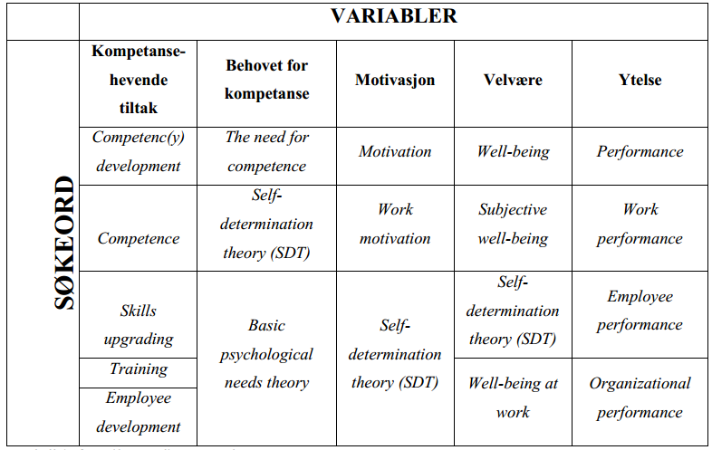

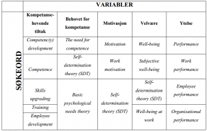

Ingeniør_student Skrevet 25. november 2014 Skrevet 25. november 2014 Ønsker å lage en tabell over en litteratursøk jeg har gjennomført i forbindelse med masteroppgaven min og lurer på om noen vet om hvordan jeg kan få til det ved bruk av booktabs pakken? Cellene kan være like store. Setter også pris på forslag på hvordan den kan se bedre ut, være lettere å lese, enn den jeg har vedlagt. Se vedlegg for utgangspunkt.
Torbjørn T. Skrevet 28. november 2014 Skrevet 28. november 2014 Har ikkje tid til noko detaljert svar no, men for å fordele ei celle over fleire kolonner, bruk \multicolumn{<antal kolonner>}{<type kolonne, clr etc.>}{<innhald i cella>}. For å fordele ei celle over fleire rader (som Basic psych...), legg til multirow-pakka, og bruk \multirow{<antal rader>}{*}{<innhald i cella>}. For å rotere tekst kan du bruke \rotatebox frå graphicx-pakka.
