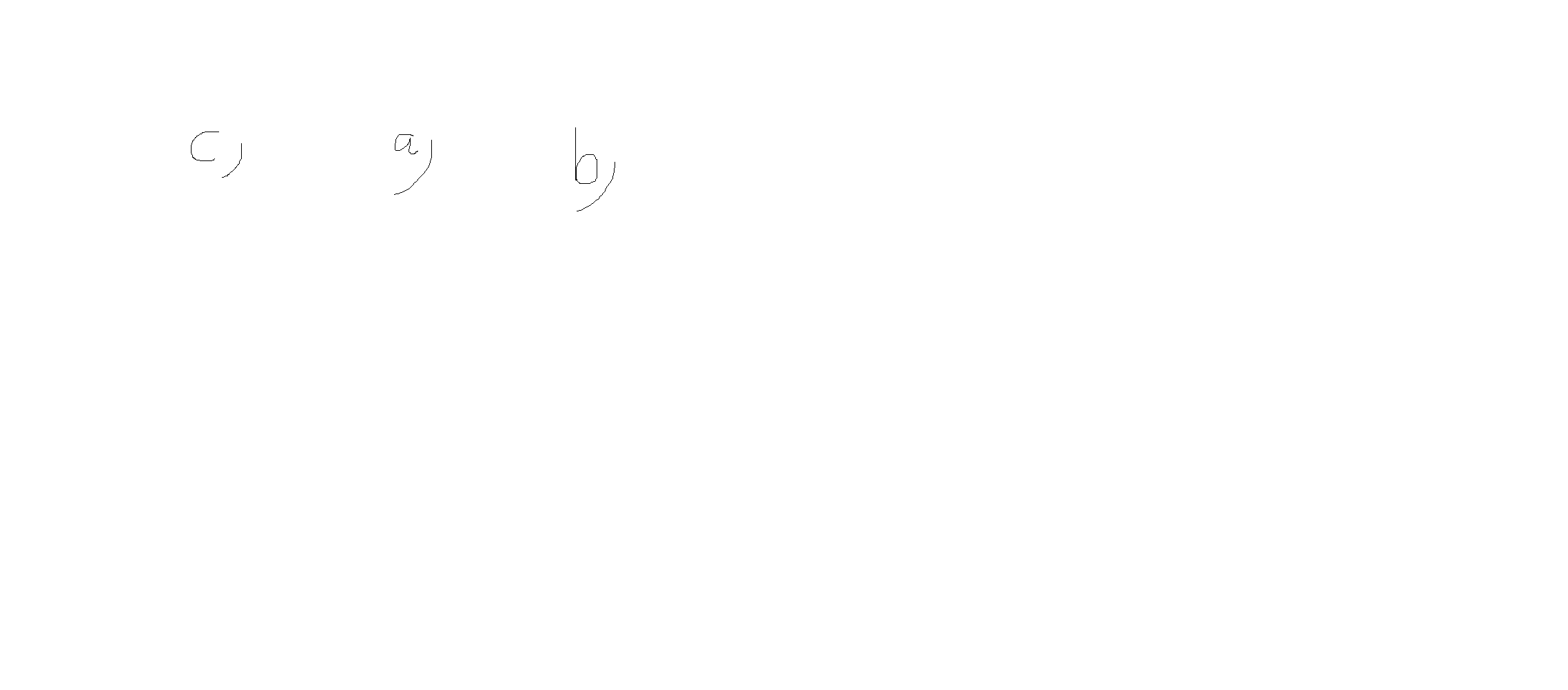

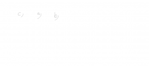

Ingeniør_student Skrevet 12. februar 2013 Skrevet 12. februar 2013 Vet ikke helt om jeg klarer å forklare det riktig, men skal prøve. La oss si at jeg har fått en øving hvor jeg skal svare på en rekke oppgaver. Oppgave 1a, b, c , d , e osv. Også 2a, b, c, d, e osv. Hvordan får jeg til i LaTeX å skrive oppgaven også en sånn liten buet strek under oppe til venstre før besvarelsen slik at leseren vet at dette er besvarelsen til den og den oppgaven.

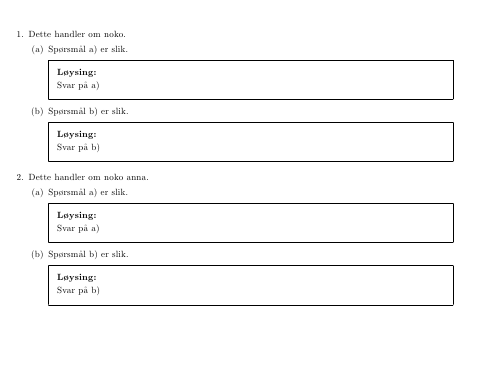

Torbjørn T. Skrevet 12. februar 2013 Skrevet 12. februar 2013 Forstår ikkje heilt kva du meiner med den streken (er jo litt treig), so kanskje du kunne lage ei lita skisse i Paint e.l. For å gi eit slags svar, om enn ikkje det du var ute etter: Om du skal ha med både spørsmål og svar kan exam-klassen brukast, til dømes \documentclass[answers]{exam} \usepackage[utf8]{inputenc} \usepackage[norsk]{babel} \renewcommand{\solutiontitle}{\noindent\textbf{Løysing:}\par\noindent} \begin{document} \begin{questions} \question Dette handler om noko. \begin{parts} \part Spørsmål a) er slik. \begin{solution} Svar på a) \end{solution} \part Spørsmål b) er slik. \begin{solution} Svar på b) \end{solution} \end{parts} \question Dette handler om noko anna. \begin{parts} \part Spørsmål a) er slik. \begin{solution} Svar på a) \end{solution} \part Spørsmål b) er slik. \begin{solution} Svar på b) \end{solution} \end{parts} \end{questions} \end{document}
Ingeniør_student Skrevet 12. februar 2013 Skrevet 12. februar 2013 (endret) Tenkte mer sånn som vist i skissen, så kommer svaret på oppgaven. Det som er vist på skissen skal stå litt sånn oppe til venstre og ikke så stort, men i bold. EDIT : Ordna seg, brukte bare en parantes med : \textbf{text} Endret 12. februar 2013 av Ingeniøerstudent
