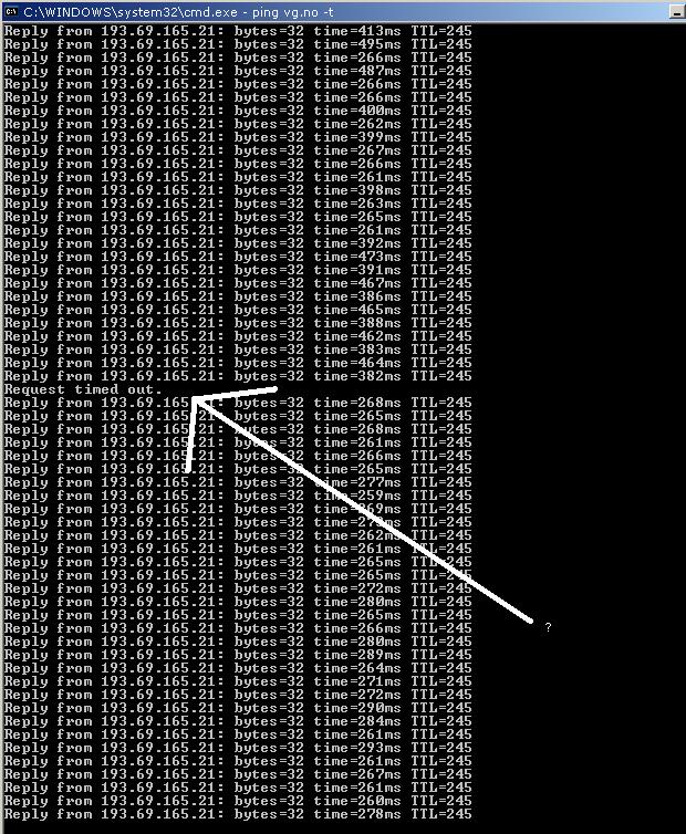

Tja, er no ikkje så sikker på det.
I og med at feilen tydlegvis oppsto "over natta" ein gong i november og ein landsdel er hardast ramma tyder vel dette på problemet ligg i stamnettet eller ein viktig sentral? Såg det var nokon på battlefield.no forumet som meinte det var ein sjøkabel som var tatt av ein trålar, nokon som kan bekrefte dette eller er det berre rykter?
Prøver ellers å halde e-mail korrespondanse gåande med kundeservice men det tek jo ei veke mellom kvar gong dei svarar :nei:.
Endret av joar.l

Det var nok jeg som skrev det på battlefield.no forumet. Direkte bekreftelse ut over mitt ord klarer jeg ikke finne, men det tilfaller logikken at det var en sjøkabel.
1) Feilen oppstår plutselig på kveldstid. (bruddet)
logikk: Gravemaskin(som er grunnen til 99% av alle brudd) på kveldstid?
2) Det varer i ca en/to og en halv dag
logikk: de fleste fiberkabler kan spleises ganske kjapt har man folk og utstyr.
3) Når det er "fikset", går alt i sirup (man kjører på de gamle kobberbaserte nødlinjene)
logikk: feilen ligger på et sted det er umulig å reparere.
4) Den er fikset så godt mulig som man kan få det nå, uten å legge ny kabel, noe man ikke prøver seg på høst/midtvinters, i nordnorge.
logikk: på tross av rykter vi har ikke vinter hele året, selv her oppe. Kabler kan legges i jord selv i desember, samt utstyr kan fikses hele året.
5) Grunnen til den vanvittige pingen er at folk kommer hjem i 15-18 tiden, setter seg ned med maskinen de kjøpte via jobb og begynner å laste ned kule videoer og musikk man ikke fikk gjort på jobb, for der styrer andre. Så varer det til folk gå og legger seg, og pingen og overbelastningen går ned.
logikk: mennesker går på jobb/skole, kommer hjem, bruker datamaskin og nye fete linjer telenor har gitt de.
6) Tråler?
logikk: Tja, hvis du finner noen andre sjøgående fartøy som drar ting over havbunnen, si i fra.
Alle tegn jeg kan se, og de kan bare motbevises fra telenor sin side, forteller meg at de router trafikken via Sverige, muligens leier de plass hos banetele.

Har testet min ping idag,her er resultatet på min 4000/400 linje:
Pinger vg.no [193.69.165.21] med 32 byte data:
Svar fra 193.69.165.21: byte=32 tid=276ms TTL=246
Svar fra 193.69.165.21: byte=32 tid=265ms TTL=246
Ping-statistikker for 193.69.165.21:
Pakker: sendt = 4, mottatt = 4, tapt = 0 (0% tap),
Gjennomsnittlig tid for tur-retur i millisekunder:
minimum = 265ms, maksimum = 276ms, gjennomsnittlig = 267ms
