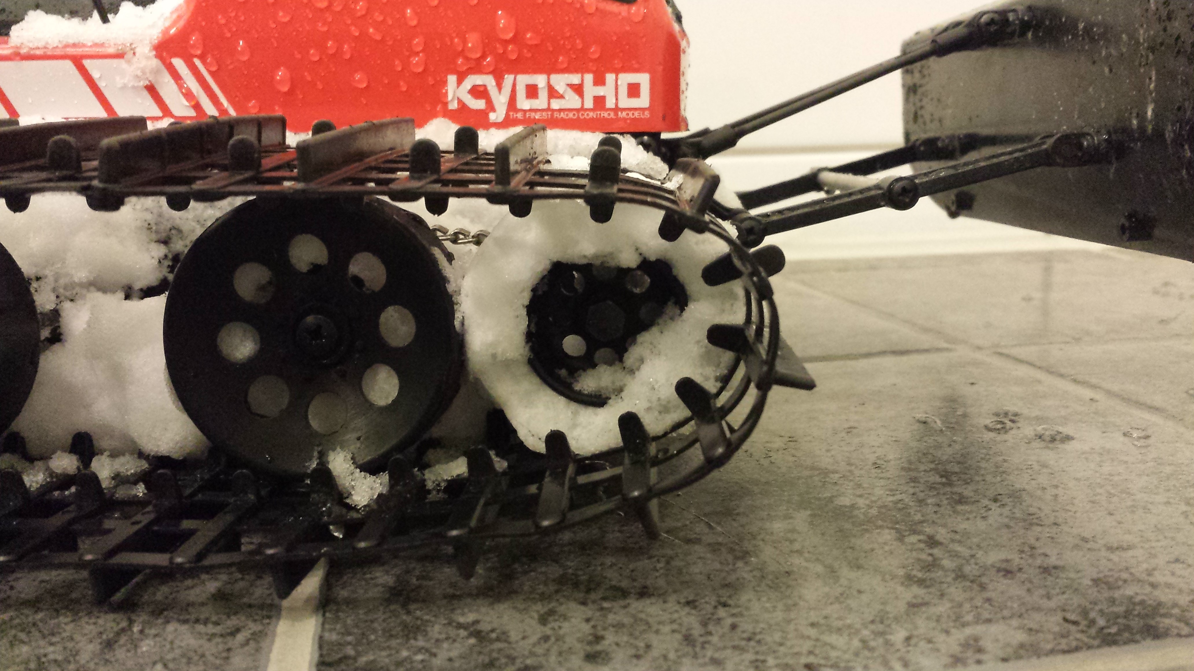

perpyro Skrevet 15. desember 2014 Skrevet 15. desember 2014 I dag snør det godt ute og det stor 0 på graderstokken så tengte det var perfekt føre å teset ut beltevogna i løssnø, men dengang ei. Selv etter å ha hatt den i garasjen til temperering i en times tid ender det opp med tettpakkede drivhjul etter kun få meter. Skikkelig kladdeføre med andre ord. Har testa den ute i minusgrader og litt snø, noe som fungerer utmerket, også lett skareføre så gledet meg til å få sett løssnøegenskapene men det får vente til det blir litt kaldere.
JoseCuervo Skrevet 15. desember 2014 Skrevet 15. desember 2014 I dag snør det godt ute og det stor 0 på graderstokken så tengte det var perfekt føre å teset ut beltevogna i løssnø, men dengang ei. Selv etter å ha hatt den i garasjen til temperering i en times tid ender det opp med tettpakkede drivhjul etter kun få meter. Skikkelig kladdeføre med andre ord. Har testa den ute i minusgrader og litt snø, noe som fungerer utmerket, også lett skareføre så gledet meg til å få sett løssnøegenskapene men det får vente til det blir litt kaldere. Var ute og testa min i dag og, samme problem som deg. Har tenkt å skaffe meg Sabertooth 2x12RC og kraftigere motorer. Har allerede stål-belter.
perpyro Skrevet 15. desember 2014 Skrevet 15. desember 2014 Funker det bedre med stålbelter i forhold til klabbing og tar de bedre på is? Bedre motorer ser jeg ikke på som et must for drivverket tåler det neppe men ligger og lurer på å bestille Turnigy 3000KV outrunner motorer til min og trackstar 25A ESCer. ESCene har fungert fint med både outrunner og inrunner motor på andre biler. Dette er jo 29T børste motorer og er usikker på hva det blir i tilsvarende KV men tror det skal ligge rundt 2000-2500 et sted.

JoseCuervo Skrevet 16. desember 2014 Skrevet 16. desember 2014 Funker det bedre med stålbelter i forhold til klabbing og tar de bedre på is? Bedre motorer ser jeg ikke på som et must for drivverket tåler det neppe men ligger og lurer på å bestille Turnigy 3000KV outrunner motorer til min og trackstar 25A ESCer. ESCene har fungert fint med både outrunner og inrunner motor på andre biler. Dette er jo 29T børste motorer og er usikker på hva det blir i tilsvarende KV men tror det skal ligge rundt 2000-2500 et sted. Synest stålbeltene griper bedre på alle underlag, men litt klabbing får jeg på kram snø.
Joachim Vadseth Skrevet 16. desember 2014 Skrevet 16. desember 2014 Er det disse? http://www.rc-shop.no/products/mv24023-centre-dogbone-joint-cup-2-pcs-blackout-mt EDIT: Er det en Maveric Monster Truck? Aner ikke om det er en Maveric - står ikke noe spesifikt på den. Men delene du linker til ser vertfall riktig ut! Hjertelig takk!
perpyro Skrevet 16. desember 2014 Skrevet 16. desember 2014 Funker det bedre med stålbelter i forhold til klabbing og tar de bedre på is? Bedre motorer ser jeg ikke på som et must for drivverket tåler det neppe men ligger og lurer på å bestille Turnigy 3000KV outrunner motorer til min og trackstar 25A ESCer. ESCene har fungert fint med både outrunner og inrunner motor på andre biler. Dette er jo 29T børste motorer og er usikker på hva det blir i tilsvarende KV men tror det skal ligge rundt 2000-2500 et sted. Synest stålbeltene griper bedre på alle underlag, men litt klabbing får jeg på kram snø. Her har du en fyr som virkelig har moddet denne skikkelig og hans opplevelser etterpå med stålbelter og 540 crawler motoropsett. Var ingenting som klabbet der etterpå på tross av nullføre. Dette er da en byggelogg. http://www.scale4x4rc.org/forums/showthread.php?t=65501
