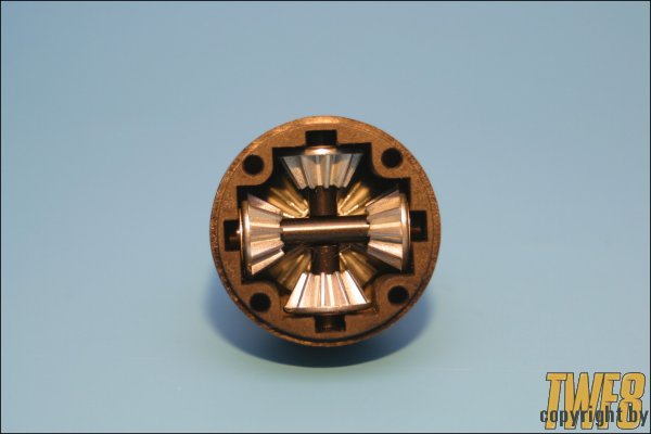

sedsberg Skrevet 24. mai 2014 Skrevet 24. mai 2014 Dempertårn og bulk heads er svakheter på E-maxx. Et triks er å justere høyden på demperne slik at bilen slår nedi med chassis i stedet for å bunne demperne. Kan ikke huske om du da måtte ha nye, justerbare dempertårn først. Og på min HPI Trophy Truggy flux er differensialene svakheter. 2 turer så lager de ulyder. to turer til så er de gåene. Selv med oppgraderte tannhjul av herdet stål. Hele problemet kommer av én ting. Differensialhus av plastikk. Og der kom jeg på at jeg glemte å kjøpe nye o-ringer. Håper de gamle fremdeles er hele. Skjønt det skal litt til å få lekasjer med 100000 i viskositet på olja.
sedsberg Skrevet 24. mai 2014 Skrevet 24. mai 2014 (endret) Plast blir veldig fort slitt. Spesielt når det er stål som gnager imot. Til slutt blir spora til låsepinnene (i diffhuset) så slitt at mellomrommet mellom tannhjula får de til å hoppe. Som du ser er det to låsepinner hvor sol-girene sitter. Disse går inn i noen spor i huset. Man trenger ikke være ingeniør for å skjønne at dette går galt når man har mye kraft. Alikevel velger de å bruke plastikk. Endret 24. mai 2014 av sedsberg
Deppss Skrevet 24. mai 2014 Skrevet 24. mai 2014 Aha! Det er vel et problem som er mer eller mindre rettet mot HPI Trophy Truggy Flux enn almenheten, slik jeg har forstått det?
sedsberg Skrevet 24. mai 2014 Skrevet 24. mai 2014 (endret) Nei. Veldig mange biler har diffhus av plast. Til noen får man tak i oppgraderingshus av metall men ikke til min. Stort sett går dette bra med originalt motoroppsett og blir et problem først når man setter inn kraftige motorer. Det som er tingen med Trophyen er at selv med originalt motoroppsett så er plast for dårlig. E-Maxxen min hadde samme problem og det var grunnen til at jeg solgte den. Endret 24. mai 2014 av sedsberg

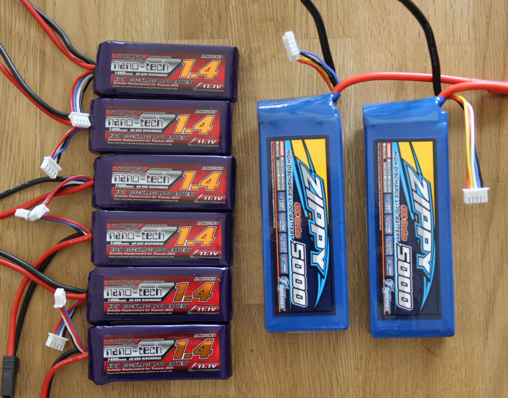

lain Skrevet 26. mai 2014 Skrevet 26. mai 2014 Da har man fått batterier. Gikk greit raskt også. 8 dager ifra bestilling (søndag kveld) til levert på døra (mandag morgen) med fedex. Også fått bekreftet at blackout mini h quad ARF kittet mitt skal være klart og sendes om ei ukes tid. Ser frem til å teste litt fpv racing, selv om jeg bare har planer om å bruke skjerm nå i sommer. 1
