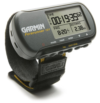

JoseCuervo Skrevet 2. juni 2013 Skrevet 2. juni 2013 Gjorde det samme med E-Maxx'n Fikk den opp i 74,71 km/t med 27t pinion og 62t spur... Har problemer med veldig varm elektronikk.. kan ikke skjønne hvorfor.... Sikker dumt spørsmål, men hva bruker dere til å måle hastighet på rc bilene?
Cutthroat Bill Skrevet 2. juni 2013 Skrevet 2. juni 2013 Hvis det er plass under karosseriet, så går det greit å bruke GPS, eller mobil med GPS. Jeg stripset nylig fast mobilen i min Slash 2WD, og målte den til 70km/t. Er ikke sikker på hvor nøyaktig den målingen ble. Jeg ga flatt jern (inntrykt plast, som det burde hete i modellbil-verden), og holdt topp hastighet rundt 100 meter.
Deppss Skrevet 2. juni 2013 Skrevet 2. juni 2013 (endret) Sikker dumt spørsmål, men hva bruker dere til å måle hastighet på rc bilene? Gjorde ca. det det samme som Bill gjorde uten strips Det var mer eller mindre russisk rullet med mobilen. Flask i uflaksen så gikk gønnern av, men bommet Da brukte jeg Google Spor appen. Endret 2. juni 2013 av Deppss
