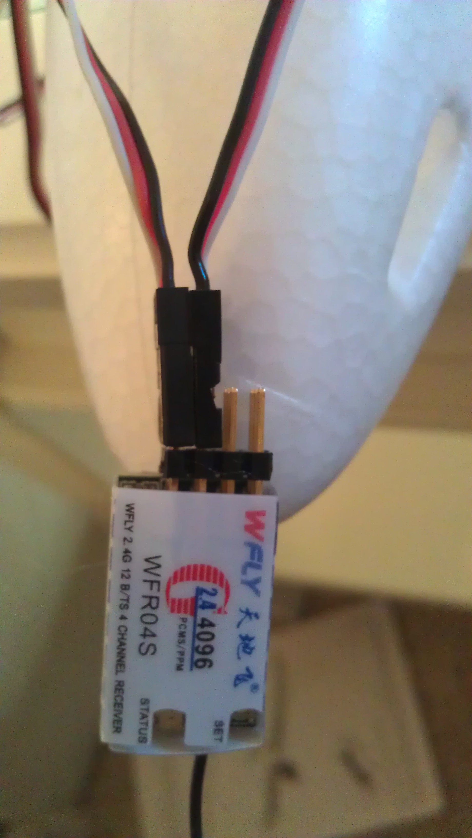

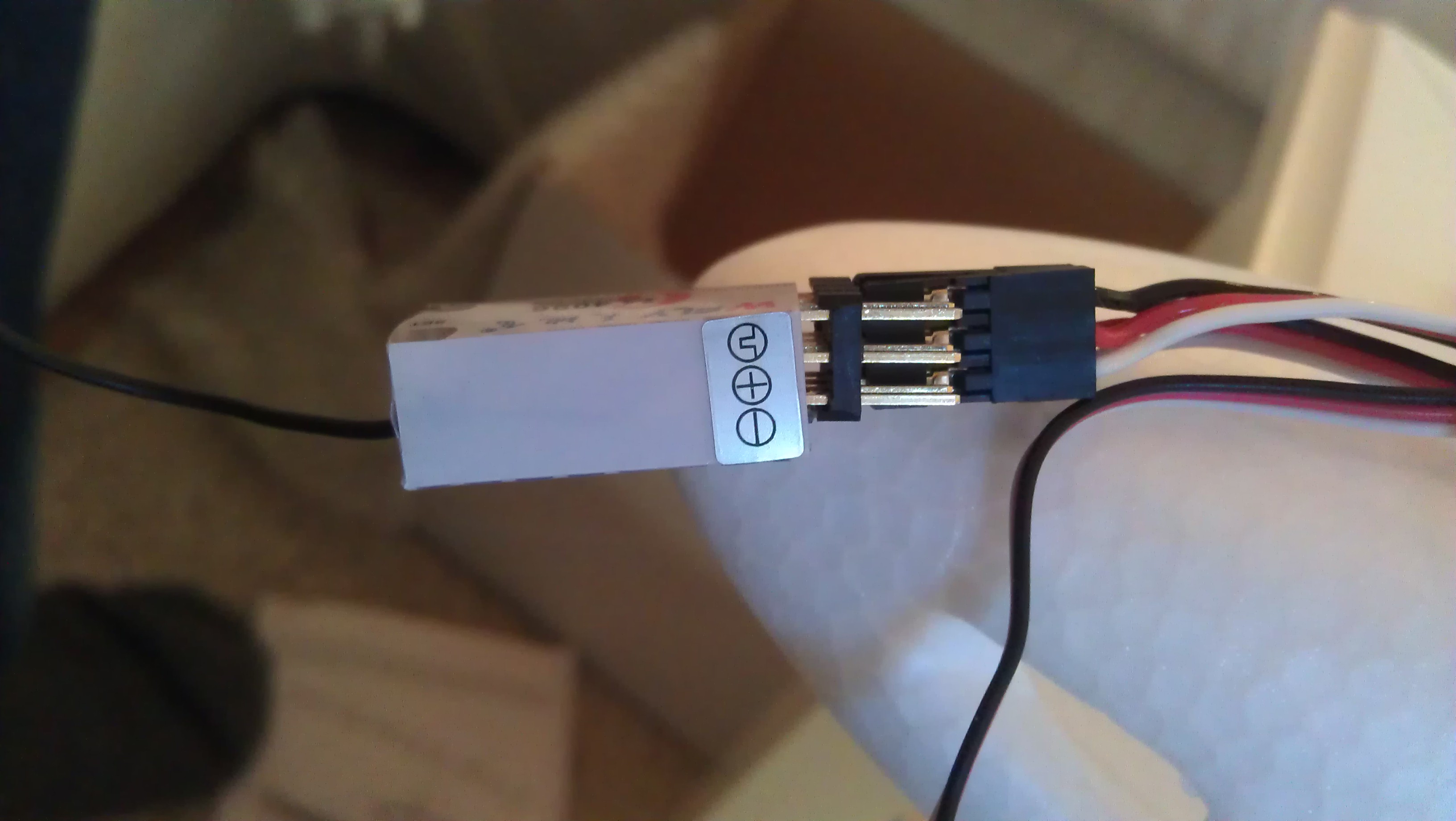

Bordplate Skrevet 4. september 2012 Skrevet 4. september 2012 Ok, da har jeg mottatt flyet jeg snakket om, men lite spørsmål ang. reciever og servoledningene. Er det hvit som er negativ eller er det svart? Bare sånn at jeg ikke kobler dem feil...
Bordplate Skrevet 4. september 2012 Skrevet 4. september 2012 Ja, fant akkurat ut av det etter litt tråling Takk for hjelpen!

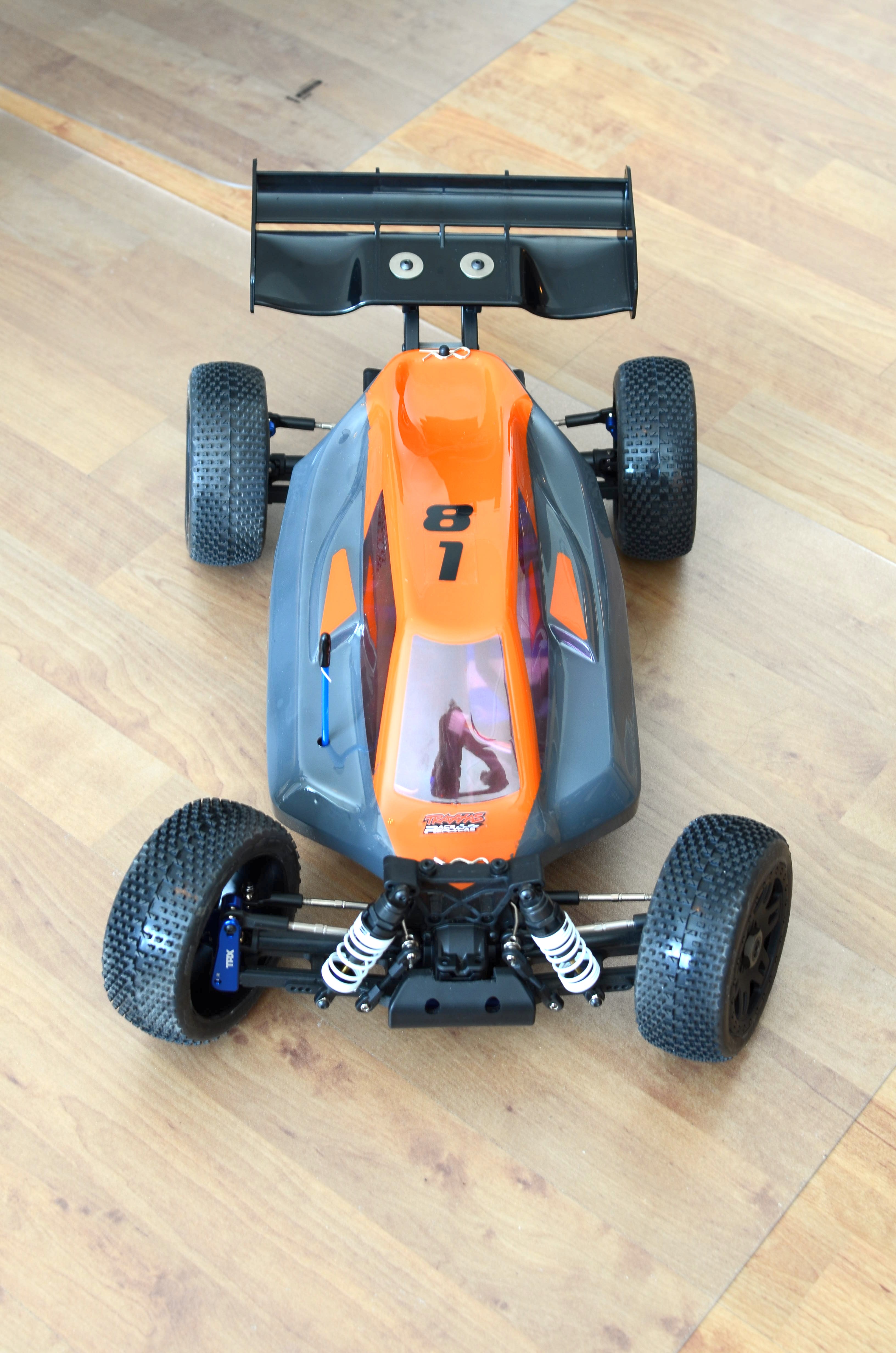

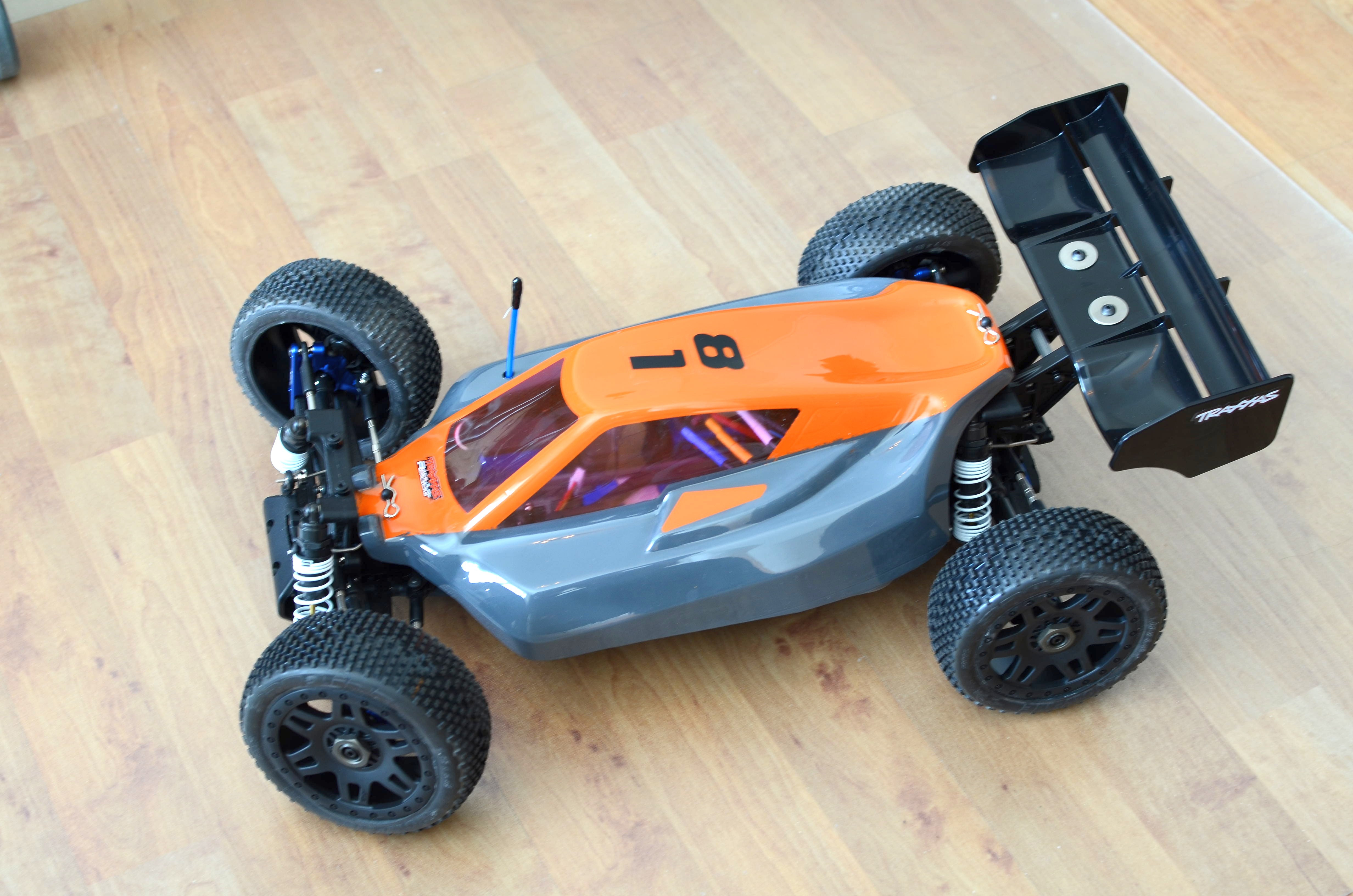

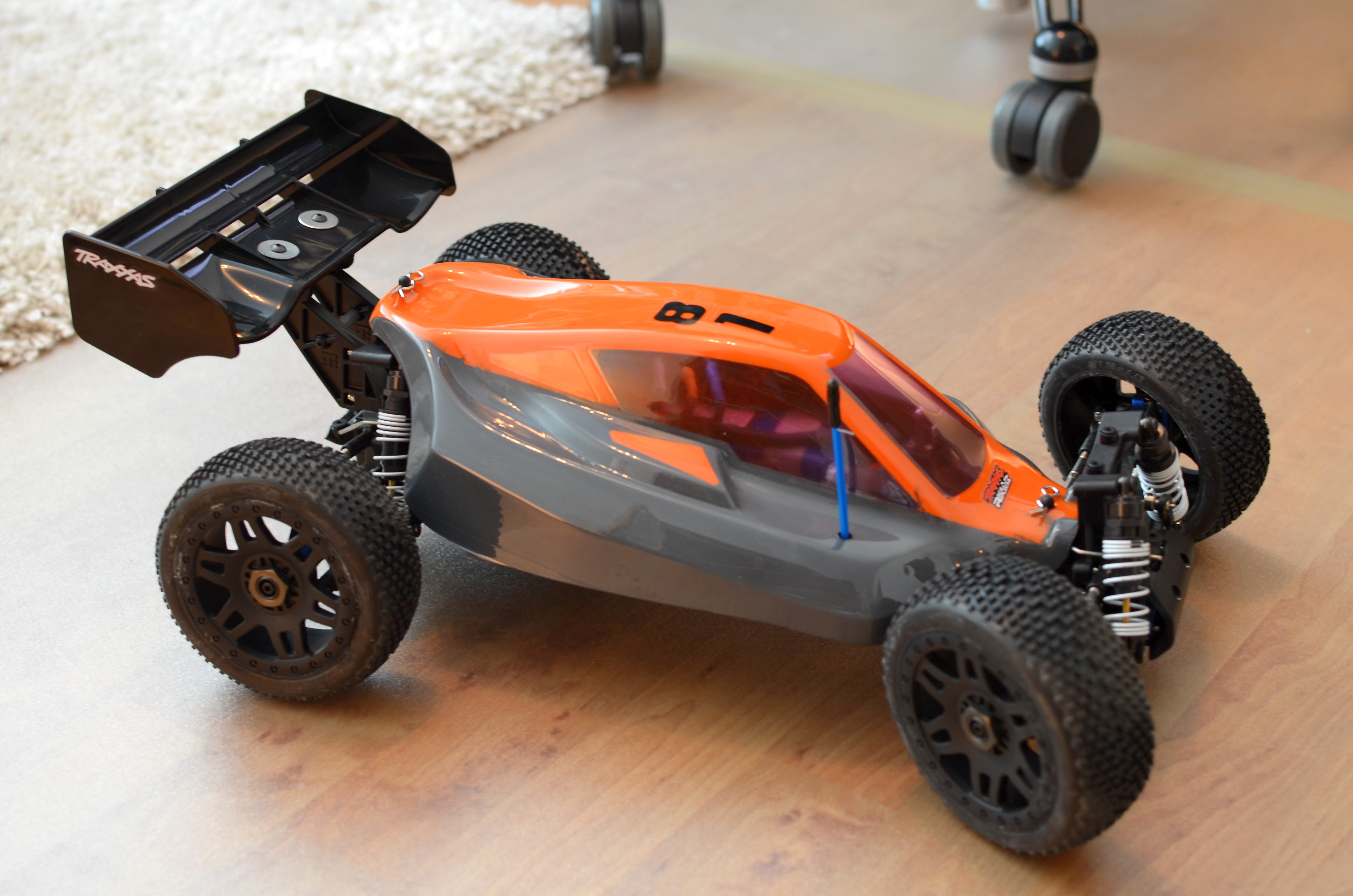

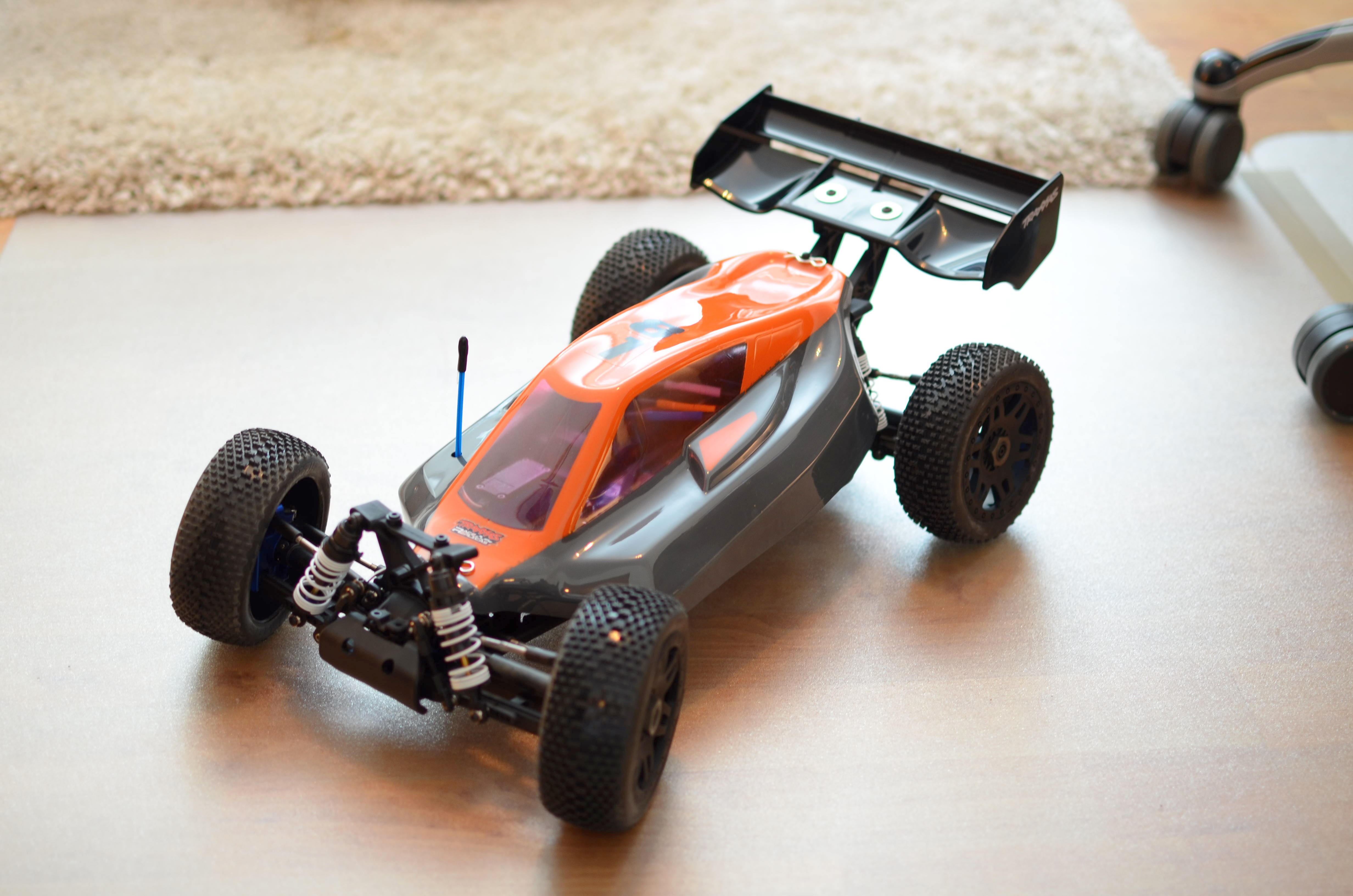

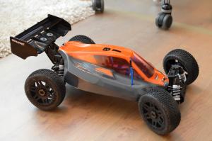

lain Skrevet 4. september 2012 Skrevet 4. september 2012 Da er min backslash 90% ferdig. Mangler hovedsaklig å få festet body i front, som jeg ikke helt har bestemt meg for hvordan skal gjøres enda. Også få lakkert body såklart. En liten sneakpeak.
Cutthroat Bill Skrevet 4. september 2012 Skrevet 4. september 2012 Den ser knallbra ut. Hvilke farger skal du bruke?
Bordplate Skrevet 5. september 2012 Skrevet 5. september 2012 God kvell igjen! Spørsmål angående et lite elektrisk RC-fly jeg har kjøpt meg (står hvilket lengre opp). Har nå noen spørsmål etter montering. 1) Batteriledningen og strømledningen til ESC'en passer så satans dårlig sammen, altså "connectorne". Tips til hva jeg kan gjøre? 2) Hvordan finner jeg senteret for vingens løft. Må vite hvordan jeg skal avbalansere flyet riktig, kan jeg ta utgangspunkt i midten av vingene?
Itek Skrevet 5. september 2012 Skrevet 5. september 2012 (endret) God kvell igjen! Spørsmål angående et lite elektrisk RC-fly jeg har kjøpt meg (står hvilket lengre opp). Har nå noen spørsmål etter montering. 1) Batteriledningen og strømledningen til ESC'en passer så satans dårlig sammen, altså "connectorne". Tips til hva jeg kan gjøre? 2) Hvordan finner jeg senteret for vingens løft. Må vite hvordan jeg skal avbalansere flyet riktig, kan jeg ta utgangspunkt i midten av vingene? 1. Har du loddebolt? - du bør bytte dem ut med noen andre... 2. Dette burde stå i manualen eller annonsen på nett... hvis ikke er det ca 1/3 fra framkant av vingen som er tommelfingerregelen. Litt dumt å ikke vite nøyaktig da du er nybegynner... EDIT: Det står jo i manualen... sjekk side 19! Endret 5. september 2012 av Itek
lain Skrevet 6. september 2012 Skrevet 6. september 2012 Den ser knallbra ut. Hvilke farger skal du bruke? Jeg gikk for noe av det jeg hadde stående. Er mest for å kunne se den enkelt på banen, og at den skiller seg ut. 1
Cutthroat Bill Skrevet 6. september 2012 Skrevet 6. september 2012 Det ser veldig bra ut, synes jeg. Den skiller seg litt ut, men det kan jeg sette pris på. Får motor og ESC nok kjøling med det karosseriet?
lain Skrevet 6. september 2012 Skrevet 6. september 2012 Det ser veldig bra ut, synes jeg. Den skiller seg litt ut, men det kan jeg sette pris på. Får motor og ESC nok kjøling med det karosseriet? Det er det store spørsmålet. Skal bli interesant å måle temperatur på banen. Men har vifte på både motor og esc, og under testkjøring i bakgården nå, ble de bare lunkne. Alternativt kan jeg lage luftehull i frontruten, selv om jeg ikke har lyst i utgangspunktet. Gøy bil, ble litt annen feel på den, og jeg mistet et hjul for første gang i mitt rc liv på testturen. Men loctite i verktøy kittet, så nå sitter alle litt ekstra. Får se om jeg får tatt meg en tur på banen i morgen, tipper jeg må kjøpe nye deler til uken om så ^^
