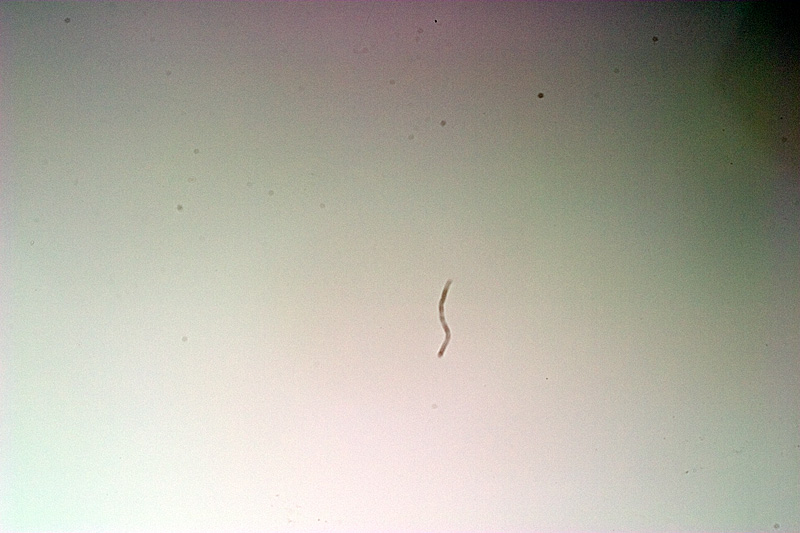

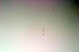

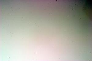

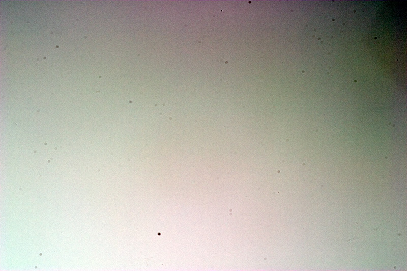

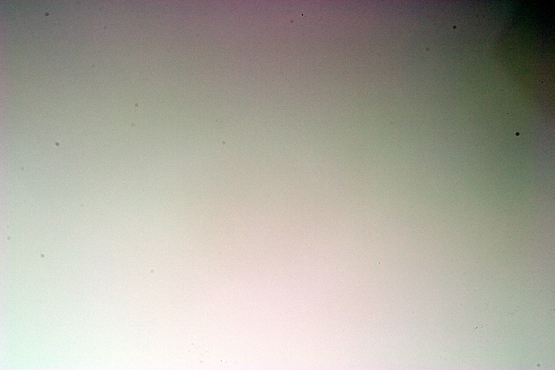

ok. har gjørt en liten test med Sensor Sweep II pensil Linken til den jeg mener
første bilde er før, også er andre bilde etter første swipe, og da andre swipe.
Pensilen klart a fange 70% av støve etter andre swipe, ikke så værst. Fins en våt metode som klar a fange opp det som er igjen ogsa.
