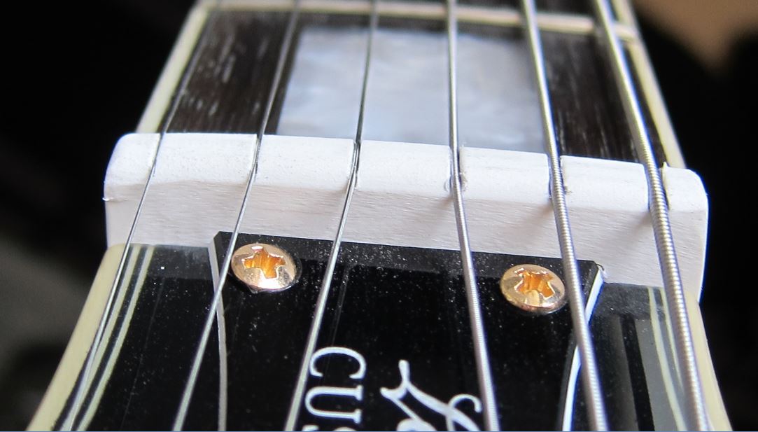

pcp160 Skrevet 25. juli 2014 Skrevet 25. juli 2014 Hei igjen gitar-kamerater! Nå har jeg hatt min nye Epiphone LS Custom Pro en stund. Jeg liker den godt, særlig den tykke fete lyden med neck-picup, og ikke minst imponerende langvarig sustain med bridge-pickup kombinert med "rette" distortion. Det er vel også dette som skiller den mest fra Squirer Strat'en jeg har fra før. På sett og vis kan jeg med coil-split også få den til å høres mer ut som en Stratocaster enn Stratocasteren gjør (Fordi Straten kun har en humbucker) Jeg oppfatter også Grover-tuner'ne som bedre enn Stratens, virker til å ha litt høyere utveksling. Så er de jo også ca 30 år nyere. Men, så kommer det et "men"; kvaliteten på oversadel/nut fremstår for meg milevis bak Stratens, og jeg syns i grunn også den virker dårlig og lite forseggjort ifht resten av gitarens generelle kvalitets-inntrykk. Strenghøyden er i og for seg heldigvis bra der oppe, men det virker som et noe jalla plastmateriale, og strengene sitter veldig dypt og trangt. (Har så langt holdt meg til original tykkelse). Det hjelper jo fint lite med høyutvekslet "super-smoothe" tunere når strengene går rykkvis i trinn over sadelen. At hele gitaren går litt opp og ned i stemming etter klima er greit nok, men denne sadelen gjør den både vanskelig å stemme, og den holder seg heller ikke stemt ifht seg selv. Særlig de tynne strengene er vanskelig. Så i denne anledning har jeg to spørsmål; 1. Jeg har hørt litt forskjellig når det gjelder form og høyde på sporet. Skal ideelt sett litt av strengen gå over sadel, og V-form eller U-form på sporet? "Kjerringråd" som bly fra en blyant under strengen, er det en god ide, eller finnes det bedre tips? 2. Når/hvis eget forsøk på å bedre salen går til helve**, hva bør man omtrentlig regne med å betale for å få en proff til å skifte salen, og bør jeg i såfall be om noe spesielt, ifht materiale etc? Til slutt et bilde, så dere kan se hva jeg snakker om. Alle tips og innspill er velkommen.

tom waits for alice Skrevet 25. juli 2014 Skrevet 25. juli 2014 1. Jeg har hørt litt forskjellig når det gjelder form og høyde på sporet. Skal ideelt sett litt av strengen gå over sadel, og V-form eller U-form på sporet? "Kjerringråd" som bly fra en blyant under strengen, er det en god ide, eller finnes det bedre tips? Sporene i sadel skal være U-formet, og store nok til den enkelte strengen. Ikke for trange, da blir strengen liggende oppå sadelen og hopper lett utav, og ikke for vide. Og de kan godt skråne litt ned mot headstock, da blir vinkelen på strengen fordelt over to punkter. (Om det skråner motsatt vei, opp fra halsen, får du en skarp kant som strengen skal skli over.) Jeg hadde tegninger av dette her i tråden for mange år siden, men de har desverre ikke overlevd skifte av host for mine sider. Det er grafitten i blyanten som smører. Det finnes egne grafittbaserte smøremidler som nok er mer effektive. Jeg har ikke brukt dem selv, er sadelen riktig filt så trenger man det normalt ikke. Geir
