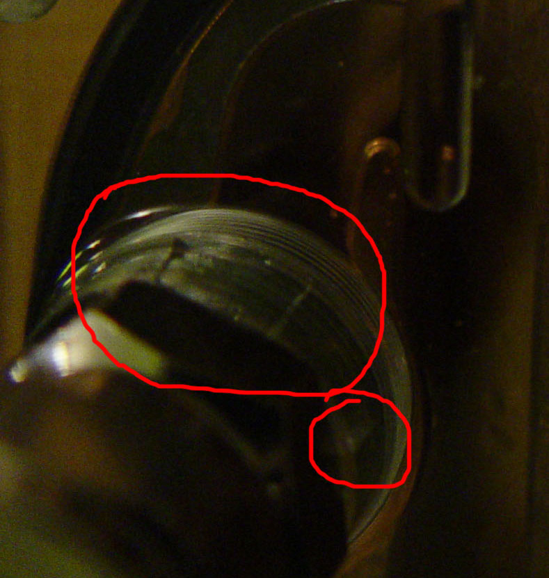

Denne BW-blokka burde da tåle dette? :tease:
Hvordan skulle man ellers få fast slangene? :p
skiftnøkkel er det dårligste verktøyet som er funnet på, men lykke til...
Slangene sitter som de skal i det du presser de over nippelen og skrukoblingen skal bare holde slangen fast. det skal holde å strame med fingrene.
Joda, du skjønner..
Sprekken var i det jeg kuttet bort ;)
Hvis det stemmer så var ikke sprekken noe annet enn en ripe i overflaten. Da kan den umulig ha lekket derfra. Sikker på det ikke var nippelen som lakk? (Ripe og sprekk er to forskjellige ting)
Ikke bruk skiftenøkkel. Da er det veldig lett å ta for hardt i så plexien sprekker i gjengene. Hvis det skjer så har du ødelagt blokka og må til med omfattende reparasjon av den. Stram heller med fingrene.

Hvordan får jeg ut luft av BW og hvor mye skal det være i pumpa når vannet har rent ut i systemet (med GPU kjøler)? :)
Joda, du skjønner..
Klart jeg er sikker på at det lakk! :p
Så at det tøyt ut vann, og ja det var masse sprekker.. ( og en ripe)
Det lekker ihvertfall ikke nå, da er jeg fornøyd..
Men såsnart jeg får penger blir jeg jo å bytte det ut (stoler ikke på BW)
EDIT: Det var nedover langs gjengene det var sprekker.
Endret av m3tro89
Det med skiftenøkkelen var en spøk da. Tror ikke det ble så perfekt på bildet med størrelsen, men den der saken er SVÆR.
Det du beskriver her er jo på linje med å ha en båt som lekker, så kutter vi bare vekk delen av skroget med lekkasje og påstår videre at det er tett. Komplett umulig!
Antar at det kanskje er plastrester som har lagt seg i sprekken på kuttflaten der du fjernet noe av blokka og tettet på den måten. Slikt vil neppe holde særlig lenge, og du bør nok ikke putte denne blokka inn i en pc du er redd for.

Virket ikke helt som det.
Joda jeg er redd for pcen den står i (min nye)..
Vet ikke om det bare er jeg som er dårlig å forklare, men her er et bilde som kanskje viser litt..
BTW: Tilogmed jeg skjønner at man ikke kan kutte bort deler av skroget på en båt fordi den lekker ! :p

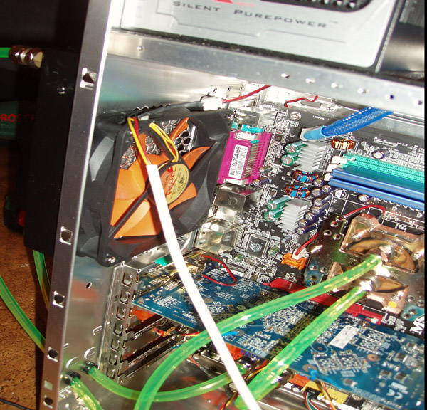

Kjapt spørsmål:
Er viften riktig vei nå for best ytelse?
Er litt uenig med en venn på dette feltet.. :ermm:
Et ja/nei holder!
Fyller vann i med en gang jeg har fått svar, så skal jeg endelig få posta temps på droget :p Får bare håpe at jeg ikke får 88*C på GPU igjen :dontgetit:
Endret av tørrfisk
Kjapt spørsmål:
Et ja/nei holder!
Du trekker jo luft utenfra så radiatoren vil nok yte bra, men du ødelegger luftstrømmen i kabinettet sånn jeg ser det... :thumbdown:
Luftstrøm er jo viktigere når man har vannkjøling. siden det ikke er noen vifte som flytter luft over hk og gfx...
Kutt til plass i fronten, fjern HD bay, og monter radiatoren der til å trekke inn frisk luft mener jeg er det beste... HD monterer du i 5 1/4" plassene...
Du kan jo uansett snu vifta og prøve ut hva som gir best resultater etter at du har fyllt på vann :thumbup:
