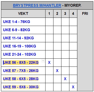

Under vises et eksempel på hvordan jeg logger i myo - lett å spore fremgangen istedet for notatblokker.
Viser også den ulineære progresjonen tydelig.
Se bort i fra de 4 nederste radene da som er styrkeboost = deff :confused:
