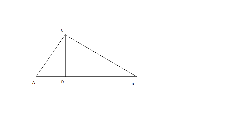

Sitter og jobber med formlikhet i 1T matte, og ingen av oss klarer å løse denne oppgaven, og vi har for øyeblikket ikke noen lærer tilgjengelig.
5.41 (Sinus matematikk 1t)
Linjestykket AB er 13 cm. Et punkt D ligger på AB slik at AD = 4cm. Vi reiser opp en normal i punktet D og plasserer et punkt C på denne normalen. Hvor høyt oppe å normalen må vi plassere punktet C for at trekanten ABC skal bli rettvinklet?
Suppekatten
Endret av Suppekatten
Tegn opp:
AD=4
AB=13
-> DB=9
Tema = formlikhet. Trekanten ACD må være formlik med trekanten ABC og formlik med trekanten BCD. Er de ikke formlike så blir heller ikke den største vinkelen i alle trekantene 90 grader. Det er en forutsetning pga normalen.
Du kan dermed sette opp en del ligninger som følge av formlikheten basert på katet 1 (kort) , katet 2 (lang) og hypotenus.
k1/h = k1/h
Sett inn variable og tall for de ulike trekantene:
AD/AC = AC/AB -> 4/AC = AC/13 -> AC*AC = 4*13 -> AC = roten av 52
prøv også k2/h = k2/h f.eks:
BD/BC = BC/AB -> 9/BC = BC/13 -> BC2=9*13 -> BC = roten av 117.
Og ikke minst sett opp det du skal frem til, nemlig CD:
k1/k2 = k1/k2
AD/CD = CD/DB -> 4/CD = CD/9 -> CD2 = 4*9 -> CD = roten av 36 = 6.
