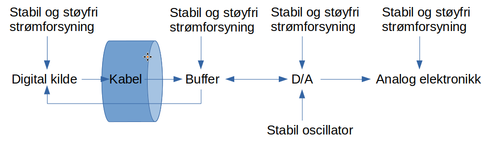

Arve Synden Skrevet 12. november 2021 Skrevet 12. november 2021 (endret) On 11/8/2021 at 6:21 PM, Gouldfan said: Om jeg hadde tatt det i abx tester vet jeg ikke, men de 4 spillerne i 3-7000kr jeg har prøvd har Flacs fra minne låter rett og slett ikke bra i forhold til CD. FLAC er et tapsfritt format. Det vil si at det du kan lese fra en CD vil representeres 1:1, altså eksakt, i en FLAC-fil når du ripper fra en CD. Når FLAC-data er dekomprimert og strømmes på samme vis som fra CDen det ble rippet fra vil du ikke kunne høre forskjell, da bitstrømmene vil være identiske. Den eneste måten det skal kunne være noen forskjell er om data lest fra fil behandles forskjellig fra data direkte fra CD. Da er det i så fall ikke FLAC-formatet sin feil, men at implementasjonen i funksjonen F: FLAC->analogt signal ikke er den samme som funksjonen F': CD->analogt signal. Når det gjelder kabler for digital overføring av lyddata: Anta at du har følgende oppsett: Om vi forutsetter at overføring av data fra digital kilde til buffer på andre siden av kabelen foregår uten feil med de aktuelle bitratene, kan du da forklare på hvilken måte kabelen kan innvirke på det analoge signalet som kommer ut fra den analoge elektronikken? Om du vil kan du også legge inn en ekstra buffer mellom den digitale kilden og kabelen. Endret 13. november 2021 av Arve Synden
Gouldfan Skrevet 13. november 2021 Skrevet 13. november 2021 Arve Synden skrev (2 timer siden): FLAC er et tapsfritt format. Det vil si at det du kan lese fra en CD vil representeres 1:1, altså eksakt, i en FLAC-fil når du ripper fra en CD. Når FLAC-data er dekomprimert og strømmes på samme vis som fra CDen det ble rippet fra vil du ikke kunne høre forskjell, da bitstrømmene vil være identiske. Den eneste måten det skal kunne være noen forskjell er om data lest fra fil behandles forskjellig fra data direkte fra CD. Da er det i så fall ikke FLAC-formatet sin feil, men at implementasjonen i funksjonen F: FLAC->analogt signal ikke er den samme som funksjonen F': CD->analogt signal. Når det gjelder kabler for digital overføring av lyddata: Anta at du har følgende oppsett: Om vi forutsetter at overføring av data fra digital kilde til buffer på andre siden av kabelen foregår uten feil med de aktuelle bitratene, kan du da forklare på hvilken måte kabelen kan innvirke på det analoge signalet som kommer ut fra den analoge elektronikken? Om du vil kan du også legge inn en ekstra buffer mellom den digitale kilden og kabelen. Da kommer jeg igjen tilbake til CD spilleres USB inngang.. om noen har dette. På digital musikk og DAC dvs digital til analog prosessen så kan mye gå galt. Min erfaring er iallefall slik, det optimale er ofte fortsatt Analog LP og bånd... For den naturlige lyden uten såkalt "glare',/slør Jeg måtte kjøpe en egen Dac for å bli greit fornøyd med Data musikk dvs Flacs og Hi-rez. Den var ikke dyr, men jeg foretrekker fortsatt CD og Blu-ray som musikk kilde.. Men jeg aksepterer nå Flacs fra iFi...
Arve Synden Skrevet 13. november 2021 Skrevet 13. november 2021 7 hours ago, Gouldfan said: Da kommer jeg igjen tilbake til CD spilleres USB inngang.. om noen har dette. Dersom kabelen i min illustrasjon over er en USB-kabel, kan du da forklare hvilket enkeltelement som har størst potensiale til å forringe lyden, og hvorfor?
