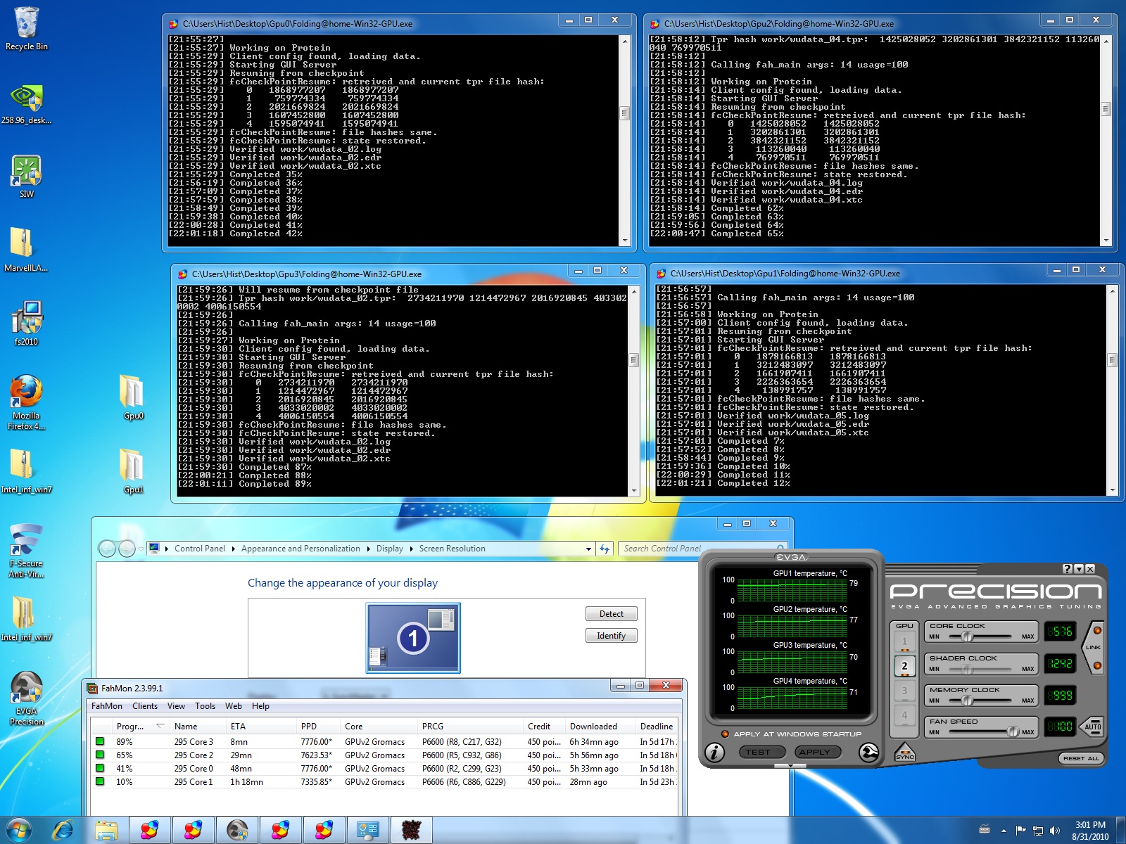

Gladmelding til alle med Win 7 og flere 295kort.
2 kort, 1 skjerm, ingen dymmy, win 7 64.
Nyeste vanlige nvidiadriver 258.96
La inn som før, men la til
-gpu 0 -forcegpu nvidia_g80
-gpu 1 -forcegpu nvidia_g80
-gpu 2 -forcegpu nvidia_g80
-gpu 3 -forcegpu nvidia_g80
Nå kjører alt som i XP, men med 1 skjerm.
Blir spennende å se hvor stabilt dette er.
Enklere kan det ikke bli.
Fant dette på foldingforumet.
Kun det som skjermen viser, ingen cpu = 548W :thumbup:
Endret av War

Kan noen med win 7 rive ut pluggene sine, force-gpue med nyeste driver? Isåfall kan man endre guidene da det nå er 435 ganger lettere å folde i win7.
Det å ha spilldrivere inne = gamere kan folde sånn pcen er idag.
Siden dette er standard i nyere drivere så kan guiden bare ha med -gpu x -forcegpu nvidia_g80 biten og resten er vanlig.
