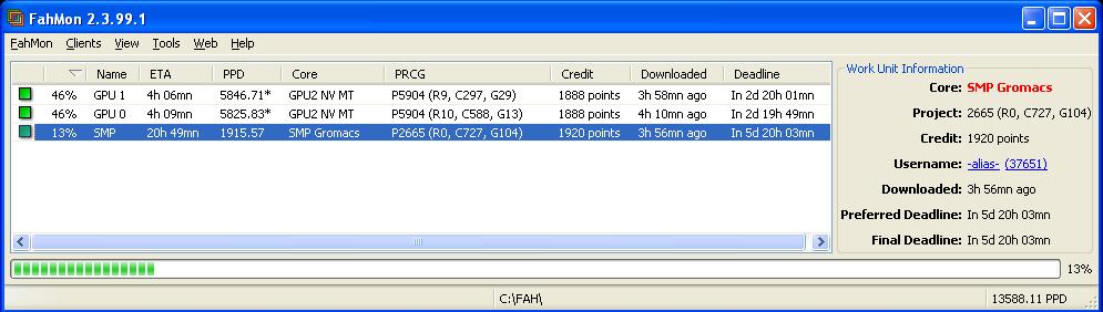

Torefos Skrevet 14. april 2009 Skrevet 14. april 2009 Da Slettet jeg alt arbeid, og lastet ned nytt arbeid. Og Jammen ble det ikke SMP Gromacs Core. Gir 1920pts, PPD ikke kalkulert enda. Nå vil jeg ikke røre noenting, og bare la den få jobbe. Takk for all hjelp ihvertfall.
