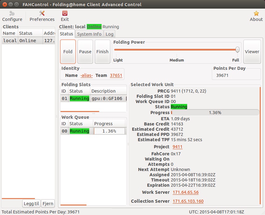

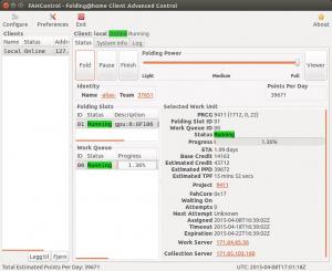

Testet et GTX660Ti på AMD-Linux serveren som tallknuser for WCG, men det gikk dårlig, under 30K PPD så jeg tok det ut for å sette det i en Xeon-Linux server hvor hvert GTX660Ti kort leverer omkring 70K PPD i snitt. Denne serveren cruncher også for WCG samtidig.
Anyway, poenget mitt er at jeg måtte ha et skjermkort inn i AMD-serveren igjen, og valgte et gammelt GTS450 jeg hadde liggende. Av ren nysgjerrighet fyrte jeg i gang fah på kortet bare for å se hva GTS450 klarte under Linux, og ble nesten målløs da det leverer nesten 40K PPD med P9411. Fra Windows husker jeg at det max klarte 15 - 16K PPD. Det bruker kun 75W ekstra i maskinen ved folding så jeg lar det stå slik en tid.
