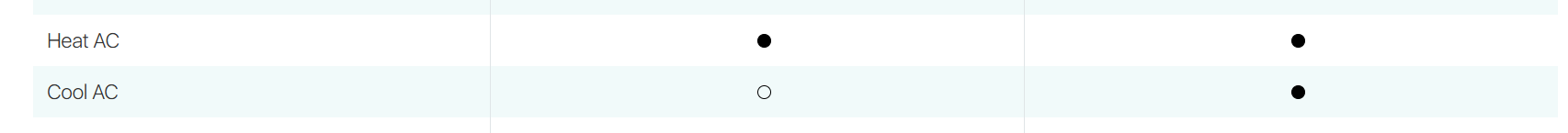

Denne er bredere enn Twisy, har større batteri, går max 45 og kan kjøres på mopedlapp, har forvarming av batteri, varmepumpe eller av (kompressor, men usikker om den også brukes til varme), webasto, skivebremser og McPherson, virker nokså moderne med aluminiumchassis, høyvolt batterier som på elbiler, etc.

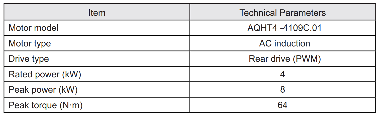

Men nettopp dette med fart er mitt spørsmål. Om den klarer 45 i oppoverbakker, eller hvor mye den svekkes. En moderne moped klarer rundt 45 oppover, de har gjerne 4hk mot 2,5 før. Denne mopedbilen har forsåvidt rikelig med batteri og er sånn noenlunde kvikk til 45, men om den klarer 45 oppover er jeg nysgjerrig på. Detter den ned til 30 er det krise, men 40 er ok.

Prøvde å finne litt mer informasjon om bilen. Det ser ut til at den nordiske modellen leveres med en separat Webasto-varmer montert nede ved fotrommet, som du styrer uavhengig av klimaanlegget. Det tyder på at den ikke har varmepumpe. Jeg går ut fra at varmeren her er en elektrisk Webasto-variant og ikke en dieselbrenner, som er det jeg i det minste forbinner webasto med 😅.
Når det gjelder drivlinjen er effekten oppgitt til 4 kW (altså rundt 5,3 hk). Vekten er litt uklar, noen kilder oppgir rundt 400 kg, andre rundt 500+ kg. Hvis man legger til grunn et worst case scenario med 500 kg egenvekt + ca. 150 kg personer, så havner totalvekten på over 650 kg.
Med 4 kW tilgjengelig effekt vil bilen sannsynligvis ikke vil klare å holde 45 km/t i stigninger særlig over 3–4 %. På flat vei er dette ikke noe problem, og i lette stigninger går det greit, men i lengre og brattere bakker tipper jeg farten vil falle betydelig.
Når det er sagt, så blir mye av dette et “educated guess” basert på de dataene som faktisk er tilgjengelige. Jeg ville nok anbefalt en prøvekjøring med realistisk last, altså med så mye vekt som man regner med å ha til vanlig. Det er også mulig at bilen har en høyere peak-effekt enn 4 kW, siden elbiler ofte er oppgitt med kontinuerlig effekt og ikke topp-effekt, og i så fall er synsingen min rundt hvilken hastighet den klarer opp forskjellige bakker ikke relevant.

Ift varme så har den Webasto dieselvarmer, som en forvarmer, ikke som kjørevarmer. Den har en dieseltank framme under "panseret". Det er utrolig kjekt at dette kommer som standard på den dyre utgaven av disse. Bare den varmeren koster sine kroner bare å kjøpe, for ikke å snakke om at den skal installeres.
Den har kjølekompressor for kjøling, men om den kompressoren også benyttes til å varme det vet jeg ikke. Det ER varme i bilens ventilasjonsanlegg, men om det bare er  1:1 elektrisk element eller også varme fra kompressor det vet jeg ikke. De skriver "AC cooling" på kjøling, og "AC heating" på varme, men hva de egentlig mener er søren ikke godt å si. Aner meg det ikke er fullverdig varmepumpe, i så fall er jo det ganske så fancy på en såvidt billig sak.

Ja, ifølge motoreffekten så burde den gå betydelig saktere i bakkene, men som du sier så er oppgitt og reell effekt i øyeblikket ikke nødvendigvis det samme.
