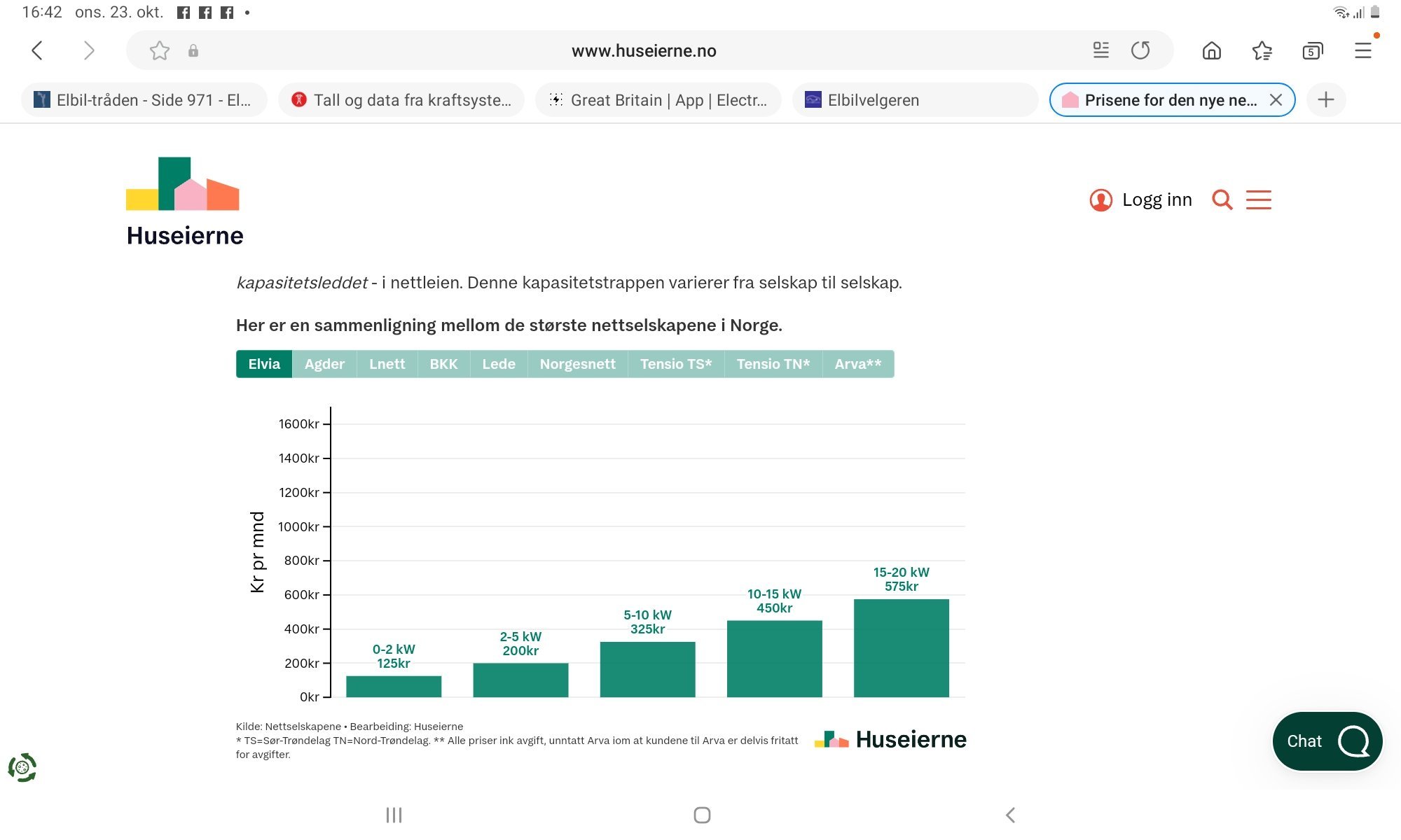

kremt Skrevet 23. oktober 2024 Skrevet 23. oktober 2024 2 hours ago, Salvesen. said: Ligger stort sett på laveste effektnivå hos netteier. Dette ser jeg på som mer eller mindre umulig å oppnå, det vil si 0-2 kW. Her blir det stort sett 2-5. Kanskje et par måneder i året med 5-10. Ladeeffekten er justert til 2.8 kW. Tidligere kjørte jeg full fart, dvs 6 kW 1-fas 230v. 2

Salvesen. Skrevet 23. oktober 2024 Skrevet 23. oktober 2024 kremt skrev (5 minutter siden): Dette ser jeg på som mer eller mindre umulig å oppnå, det vil si 0-2 kW. Her blir det stort sett 2-5. Kanskje et par måneder i året med 5-10. Ladeeffekten er justert til 2.8 kW. Tidligere kjørte jeg full fart, dvs 6 kW 1-fas 230v. Her oppstår noe av problemet, leverandørene er ikke like. Laveste nivå for meg er 0-5kWh/h(som de fint kaller det). Skulle gjerne hatt 2.
