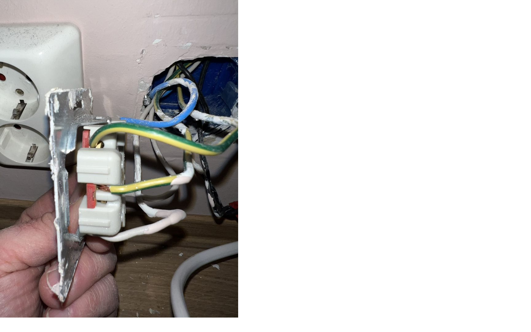

Hei.

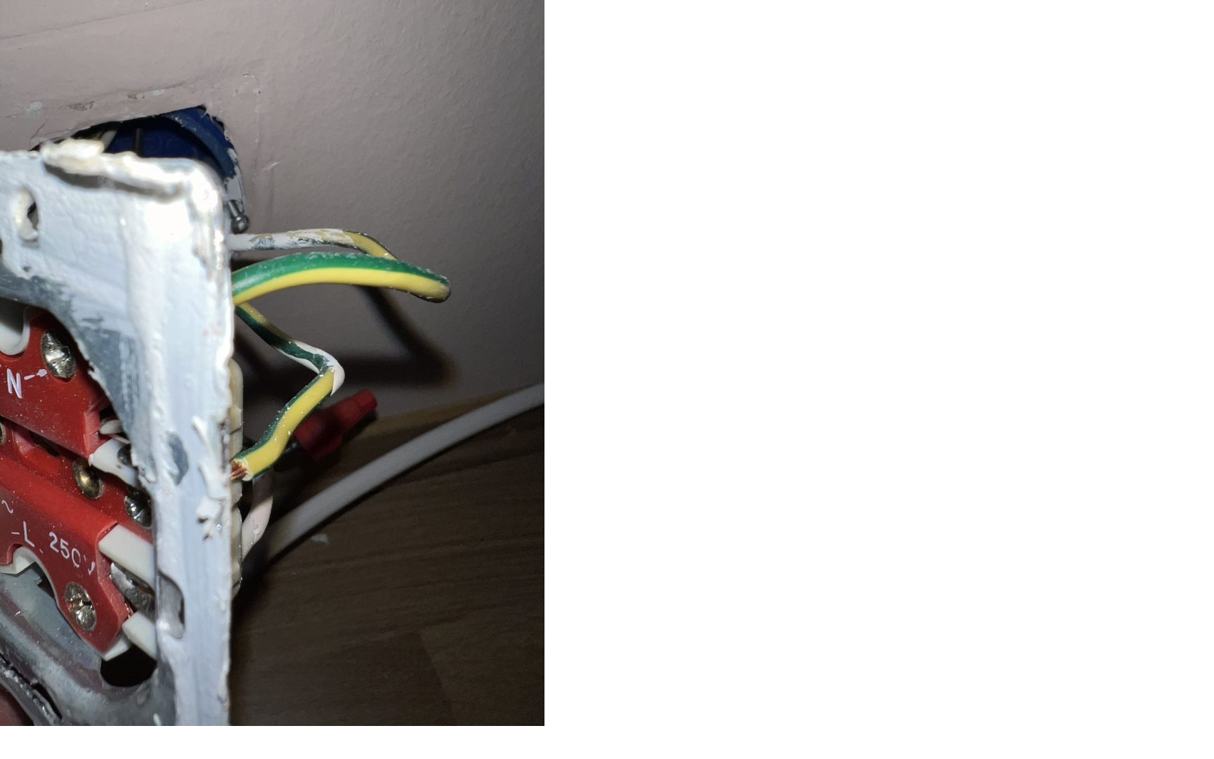

Jeg planla å koble til et ekstra utenpåliggende stikk fra en en eksisterende kontakt. Dette har jeg gjort mange ganger før, men når jeg åpnet denne stikkontakten ble jeg i stuss. Det er to doble innfelte stikk, og i den jeg skulle koble meg til går jord inn i hhv jord og N. Når jeg åpner stikket ved siden av og trekker i jordkabelen her(som er koblet til jord) ser jeg helt klart at dette er kabelen som er koblet til i N i denne kontakten. N fra denne kontakten går altså inn i jord på nabokontakten.
Jeg turte ikke gjøre noe med dette og turte i allefall ikke koble til noe mer. De stikkene som står der fungerer "som de skal", men jeg ble begymret for hva som kan skje om det skulle oppstå en jordfeil eller noe annet.
Er dette en lovlig og trygg måte å gjøre ting på? Hva er grunnen til at man gjør det på denne måten i tilfelle?

Jeg kan bekrefte at ikke noe ryker, for kona har et nattlys og en ladeenhet for klokke/telefon/airpods koblet til. Spørsmålet er om det er farlig om jeg kobler til en støvsuger eller noe annet som utstyr med en potensiell defekt?
Jeg skjønner ikke helt at det hjelper om fargen på kabelen byttes heller. Det blir jo feil farge på kabelen et sted uansett når man kobler N til jord. :(
Det er nok koblet riktig, men kabelen som er L er også GulGrønn selv om den gir L.
Det betyr at man ikke vet hvilken kabel som er riktig når man feks bytter stikkontakt.

Siden det sannsynligvis er TN anlegg det er snakk om så ser jeg to senarioer. En er at elektriker har gått tom for blå pn og rett og slett tatt en spansk en. Det andre alternativet er litt skumlere, i et TN anlegg skal N og jord forgreines fra hverandre i hver sine ledere fra første fordeling fordi den potensielle lasten skal gå via N og ikke jord, hvis dette er en direkte feilkobling så vil lasten kunne gå via jordlederen noe som øker sjangsen for strømgjennomgang i rom som har utstyr med et annet jordingpotensiale som f.eks våtrom med vannrør og avløp.

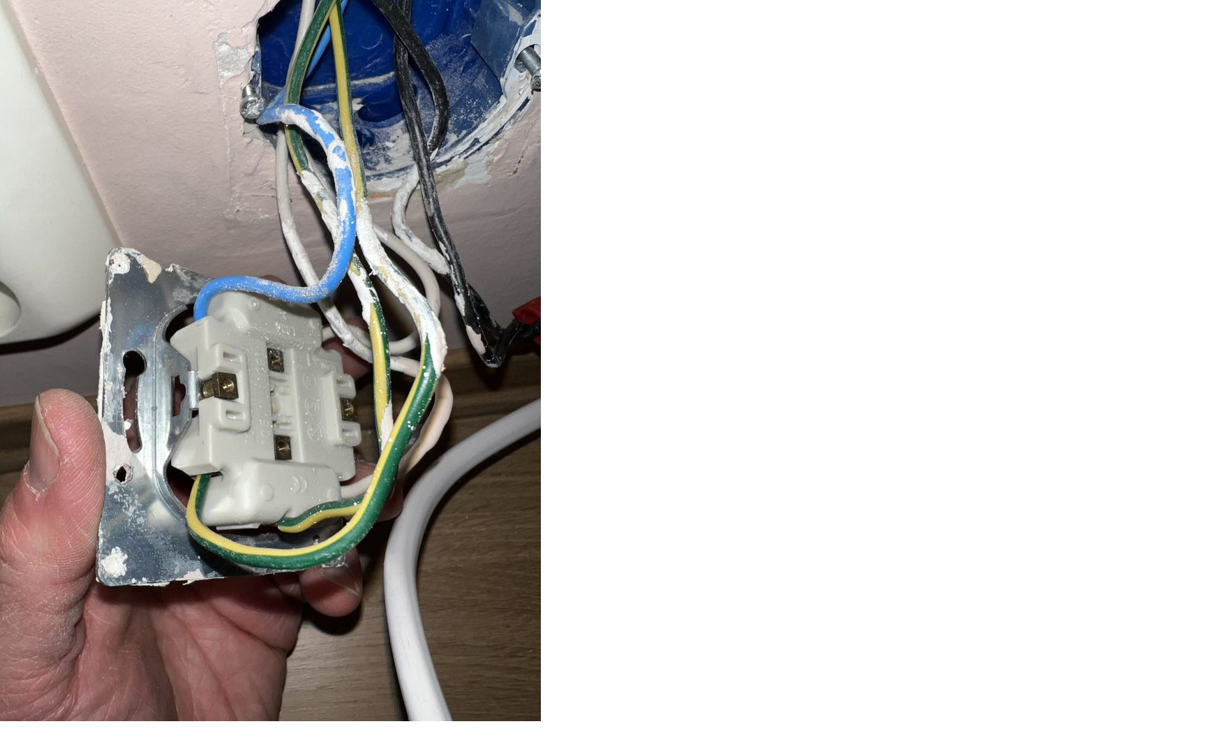

Det jeg mistenker er at en har brukt lederen til en annen funksjon enn fargemerkingen skulle tilsvare.
Vedkommende som har koblet opp dette har nok tenkt at de som ser dette skjønner hva som er gjort.
Ein gul/grøn ledning fungerer like fint som ein blå, men du veit ikkje korleis det ser ut i andre enden. Om den er brukt som blå ledning og det ikkje finnes andre feil så kan ein trekke ei blå krympestrømpe over ledningen. Då ser ein faglært kva som er gjort og at intensjonen er riktig.

For store dimensjoner er det ikke uvanlig å bare trekke sorte ledere og så merke de tydelig i endene, ledningene virker likt uavhengig av om de er sorte eller rosa, fargene er der for å holde orden. Hvis den gul/grønne lederen er koblet likt i begge ender, altså på N i begge ender så er det nok bare en som har gått tom for andre farger og brukt gul/grønn istedet.
Men det er veldig "fy" å bruke gul/grønn leder til spenning, og spesielt i boliger hvor det ofte endres her og der uten spesielt mye dokumentasjon. Det er også feil å gjøre dette uten å merke om lederen. Sånn sett gir det litt bekymring for hvordan resten er gjort.

Ser nå at han har målt 130V mellom fase-jord, har ikke finlest i tråden så det tar jeg på meg, da er det nok et IT nett det er snakk om. Da er det nok ganske sannsynlig at elektrikeren har brukt gul/grønn pn som faseleder, ikke helt etter boka men men.
