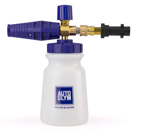

minimax Skrevet 26. september 2023 Forfatter Skrevet 26. september 2023 (endret) Jeg tror jeg kommer til å gå for en høytrykkspyler, Autoglym sin Polar Blaster skumkanon og tilhørende Polar vaskemidler (3 flasker med kjemikalier) så tar vi det fra der etterhvert som jeg får mer erfaring/kunnskap. Ut fra diverse tester/forumkommentarer virker dette som en løsning der selv nybegynnere ikke kan gjøre mye feil. Går også for en Autoglym vaskevott og dropper svamper som jeg ble anbefalt tidligere i tråden, og en god bilvaskebøtte (med gitter i bunnen for å skylle grumset nederst). En praktisk sak: finnes det ekstra flasker (med lokk) å få kjøpt som passer til Autoglym Polar Blaster skumkanonen? Jeg vet at det frarådes å oppbevare ferdigblandet såpe og slikt, men er praktisk å kunne ta med seg en liten mengde ublandet såpe, prewash osv. i hver sin flaske om man skal på hytta etc. (uten å måtte drasse med flere store 2,5L dunker). Selaclean har en flaske m/lokk, og Bilpleiekongen har sin WashKing v3 flaske m/lokk. Begge kan se å ha nogenlunde samme diameter på korken, men jeg finner ingenting noe sted som kan bekrefte om dette stemmer eller ei. Kanskje noen som har en Autoglym skumkanon her vet? Endret 26. september 2023 av minimax 1

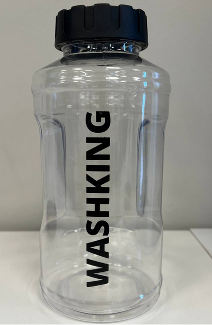

DrAlban3000 Skrevet 26. september 2023 Skrevet 26. september 2023 minimax skrev (40 minutter siden): En praktisk sak: finnes det ekstra flasker (med lokk) å få kjøpt som passer til Autoglym skumkanonen (Polar Blaster)? Jeg vet at det frarådes å oppbevare ferdigblandet såpe og slikt, men er praktisk å kunne ta med seg en liten mengde ublandet såpe, prewash osv. i hver sin flaske om man skal på hytta etc. (uten å måtte drasse med flere store 2,5L dunker). Selaclean har en flaske m/lokk, og Bilpleiekongen har en WashKing v3 flaske m/lokk, og begge ser ut til å ha en nogenlunde samme diameter på korken, men jeg finner ingen informasjon om dette fungerer eller ei. AutoGlym pakka er finfin, det er gode produkter som er enkle å bruke. Jeg har selv lagt keramisk beskyttelse fra de på flere biler, mest sannsynlig ikke verdens beste holdbarhet - men lettere å legge enn voks og meget godt resultat. Biltema har i hvert fall samme gjenge som du har på AG, men de selger ikke beholdere løst lenger (jeg har to så de gjorde det før) Ring leverandøren og be de ta et diametermål over gjengene, så er det større sjanse for treff. Jeg tipper de har samme gjenge.
Leon83 Skrevet 26. september 2023 Skrevet 26. september 2023 11 hours ago, minimax said: Jeg tror jeg kommer til å gå for en høytrykkspyler, Autoglym sin Polar Blaster skumkanon og tilhørende Polar vaskemidler (3 flasker med kjemikalier) så tar vi det fra der etterhvert som jeg får mer erfaring/kunnskap. Ut fra diverse tester/forumkommentarer virker dette som en løsning der selv nybegynnere ikke kan gjøre mye feil. Går også for en Autoglym vaskevott og dropper svamper som jeg ble anbefalt tidligere i tråden, og en god bilvaskebøtte (med gitter i bunnen for å skylle grumset nederst). En praktisk sak: finnes det ekstra flasker (med lokk) å få kjøpt som passer til Autoglym Polar Blaster skumkanonen? Jeg vet at det frarådes å oppbevare ferdigblandet såpe og slikt, men er praktisk å kunne ta med seg en liten mengde ublandet såpe, prewash osv. i hver sin flaske om man skal på hytta etc. (uten å måtte drasse med flere store 2,5L dunker). Selaclean har en flaske m/lokk, og Bilpleiekongen har sin WashKing v3 flaske m/lokk. Begge kan se å ha nogenlunde samme diameter på korken, men jeg finner ingenting noe sted som kan bekrefte om dette stemmer eller ei. Kanskje noen som har en Autoglym skumkanon her vet? Velg en skumkanon hvor de også selger ekstraflasker som passer. For du trenger nemlig en flaske til kun vann som du må bruke til å kjøre vann i gjennom systemet etter bruk. For å unngå at det bygger seg opp såperester inni der skummet lages. 1
minimax Skrevet 27. september 2023 Forfatter Skrevet 27. september 2023 (endret) On 26.9.2023 at 11:36 PM, Leon83 said: Velg en skumkanon hvor de også selger ekstraflasker som passer. For du trenger nemlig en flaske til kun vann som du må bruke til å kjøre vann i gjennom systemet etter bruk. For å unngå at det bygger seg opp såperester inni der skummet lages. Godt poeng! Etter å ha kontaktet både Autoglym og flere andre der jeg fikk "nei" til å få kjøpt ekstraflaske (eller om flasker fra andre merker passer) fant jeg løsningen hos Bilpleiekongen.no. WashKing flaske til skumkanon v2 (kr. 89,-) og lokk til WashKing skumkanon v2 (kr. 79,-) både passer, virker veldig solide og (ulikt Autoglym sin egen Polar Blaster flaske) er det her målstreker for hver 100 ml. Jeg fikk alt sammen levert i dag så jeg har prøvd om det passer. Ettersom både lokk og flaske passer om hverandre kan man jo bestille et ekstra lokk til Autoglym sin (det følger ikke med i Autoglym Polar Blaster skumkanonpakken) så kan man bruke den og de andre flaskene for å klargjøre forvask/såpe/forsegling osv. like før man setter i gang med en vask. En god, vanntett tusj (eller annen merking) vil nok også være en god investering for å vite hvilken flaske inneholder hva 😉 PS: jeg har lest at det frarådes å lagre ferdige blandinger og la disse stå over tid, men til ovenstående bruk samt rensing som du nevnte vil det nok komme til stor nytte. Endret 28. september 2023 av minimax
minimax Skrevet 28. september 2023 Forfatter Skrevet 28. september 2023 (endret) Til noen som har erfaring med Autoglym Polar serien sammen med en skumkanon: Hvor mye av hver er passende for en vanlig personbil (Toyota Yaris i dette tilfellet)? Jeg kjenner til blandingsforholdene: Polar Prewash (1:5) -altså 1 del Prewash og 5 deler vann Polar Wash (1:1) -altså 1 del Wash og 1 del vann Polar Seal (1:5) -altså 1 del Seal og 5 deler vann .... men greier ikke finne ut hvor mange ml av hvert produkt som er vanlig å bruke pr. vask for en bil. Endret 28. september 2023 av minimax
Myriad Skrevet 28. september 2023 Skrevet 28. september 2023 minimax skrev (30 minutter siden): Til noen som har erfaring med Autoglym Polar serien Ja. Kjempefornøyd. Minns jeg (SUV) hadde rundt 400 ml ferdig blandet på forvask og vask. 300 ml på sealer (skal helst ikke på vinduer). Men det kommer jo ann på hvor agressiv du har stilt inn kanonen og. Jeg hadde vel midt på treet.
minimax Skrevet 28. september 2023 Forfatter Skrevet 28. september 2023 (endret) Ja, kanoninnstillingen har nok noe å si, ja. Det blir første gangen jeg bruker en slik, så jeg kommer til å først prøve å etterligne det jeg har sett av demonstrasjonsvideoer på Youtube før jeg eksperimenterer med stråletrykk, vinkel og slik. Jeg strevde litt med å finne instrukser på kanna, men blant helseadvarsler i mikroskopisk skrift og 3 sider (ikke 2 som jeg først trodde) klistret sammen kom det noen tips. Sikkert flere "riktige" svar her... 1. Polar Blast (forvask) Jeg leser på kanna at "et godt utgangspunkt er 100 ml produkt til 500 ml vann". Det blir jo 600 ml, og siden du har klart deg med ca. 400 ml ferdigblanding til en SUV blir kanskje Autoglym sitt utgangspunkt en del for mye for oss, spesielt siden vi har en mindre bil? 2. Polar Wash (hovedvask) Jeg ser i instruksene at de anbefaler "250 ml utblandet produkt for en gjennomsnitts-stor bil" og "ikke sterkere enn 1:1 blanding". Så det betyr vel 125 ml såpe blandet med 125 ml vann. Fant også en artikkel (Autoglym Polar Wash review) der de sier at et blandingsforhold på 1:2 burde nok også gå bra ettersom de fant 1:1 å være litt på den sterke siden. Så kanskje noe slik som 100 ml såpe og 200 ml vann? Hva tror du? 3. Polar Seal (voks) Her står det "40 ml (tre korker) og minst 200 ml vann", "....nok til å dekke hele kjøretøyet ditt" og "det er ingen fordel å bruke mer enn 40 ml". Det skulle bli til sammen 320 ml ferdigblanding (120 ml + 200 ml) som høres ganske likt ut som det du har brukt. Har forstått at "Polar Seal" er en slags voks som innkapsler den rene bilen slik at den ikke så fort blir skitten igjen, men da vi har fått noen riper i lakken som må utbedres etterhvert (antageligvis av et verksted) -bør jeg hoppe over denne, eller er den uansett enkel å fjerne for de som skal utbedre ripene? Endret 28. september 2023 av minimax
DrAlban3000 Skrevet 29. september 2023 Skrevet 29. september 2023 Jeg er aldri spesielt nøye, blander ca 1/5 med Polar Blast og justerer med dysa. Det er fristende å la det tykke såpeteppe dekke bilen, men vaskeeffekten blir dårligere av det og liten vannmengde i såpen kan gi kjipe resultater som såpemerker eller lite effekt av såpen. Den store feilen folk ofte gjør er å skumme en varm bil med for tykt skum og ender med å tørke innerste lag og få såpemerk-orama. Hurtigvoks (Polar Seal) sitter ikke spesielt godt og kan brukes etter hver vask om du ønsker. Gir bedre vannskrekk og et ekstra nivå av glans. For å fjerne dette kan du bruke en god alkalisk såpe blanda litt hardt, så dette er null stress og ingen fare.
