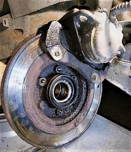

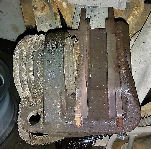

Jeg syns ikke dette så helt ille ut egentlig. Dersom skivene fortsatt er tykke nok ville jeg bare pusset over de og slipt ned kanten med en flapdisc. Det er også noe bremsebelegg igjen, ikke for mange år men kanskje holder det 1-2 år enda. Grunnen til at det koster litt akkurat her er nok at du har en stor bil, type suv-4wd eller pickup med 6-bolts understell. Da er det tyngre og kraftigere oppbygning enn på en mindre personbil eller varebil med vanlige 15-toms hjul og skiver på ca 280mm.
Disse er fine, 30-40 kroner på biltema.

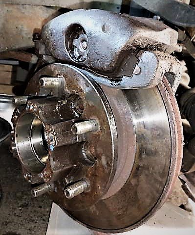

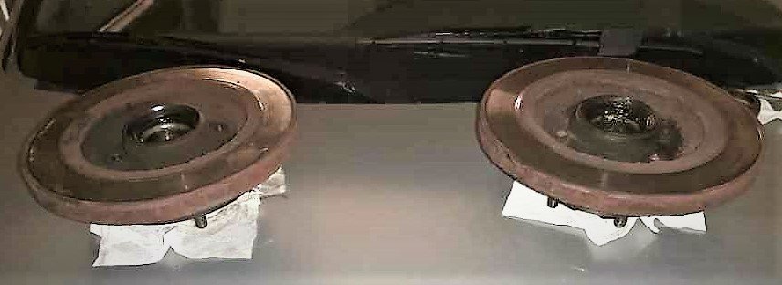

Bremseskivene ligger på knappe 22mm. Forstod det slik at de var 24mm når de var ny fra fabrikk. Jeg har 15 toms alu felger og 75R/15-105T dekk. Piggdekk er 235 og sommerdekk er 245. Skivene er helt oppsprukne og rustet rundt omkring på sidene der den ventileringen er. Jeg tror ikke jeg bommer med mye når jeg tipper at de har sittet på bilen i over 10 år. Samme med klossene.

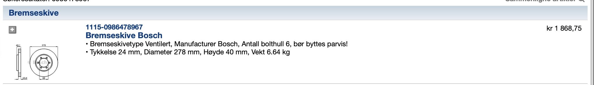

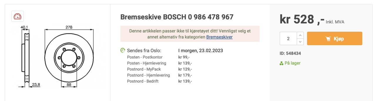

Nå var det slik at jeg for enkeltshets skyld tok utgangspunkt i Bosch og sjekket opp ang. et spesifikt produkt. Her var prisforskjellen mellom nett og butikk veldig stor, og derfor lagde jeg denne tråden.
https://www.eurodel.no/bremseskive-bosch-0-986-478-967
Som nevnt skulle Bilextra ha 1800,- pr.stk og Meca 1300,- pr stk. og jeg skulle ha 2 stk.

Jeg fikk faktisk opp 1800 kr hos Meca også jeg, når jeg søkte på Bosch sitt delenr 0986478967.
vs. eurodel (linken din):
Ganske sprøtt ja
