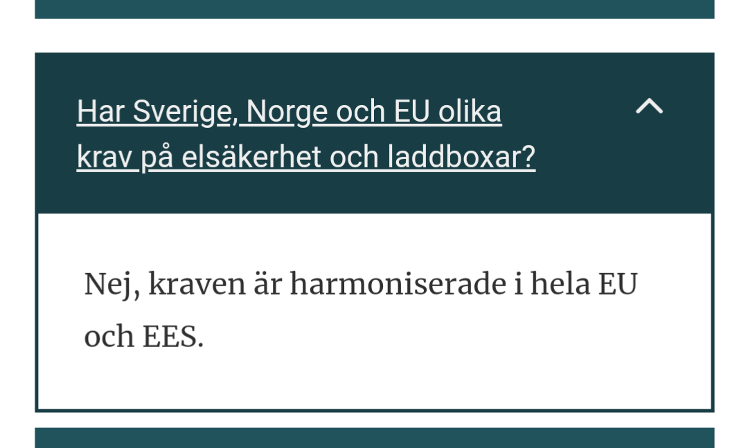

stue Skrevet 18. mars 2023 Skrevet 18. mars 2023 1 hour ago, Salvesen. said: Vanskelig å reklmanere på noe som ikke har skjedd enda da. Men, det er lov å spørre såklart. Det har du rett i 🙂 Man prøve og henvise til svenske tilsynsmyndigheter og henvise til hva de skriver på hjemmesidene sine under q&a på easee-saken:
Salvesen. Skrevet 18. mars 2023 Skrevet 18. mars 2023 stue skrev (21 minutter siden): Det har du rett i 🙂 Man prøve og henvise til svenske tilsynsmyndigheter og henvise til hva de skriver på hjemmesidene sine under q&a på easee-saken: Ja, men dette er ikke avgjort enda. Er en periode på 90 dager der dette skal avgjøres fra resten av EØS om jeg har forstått det rett.

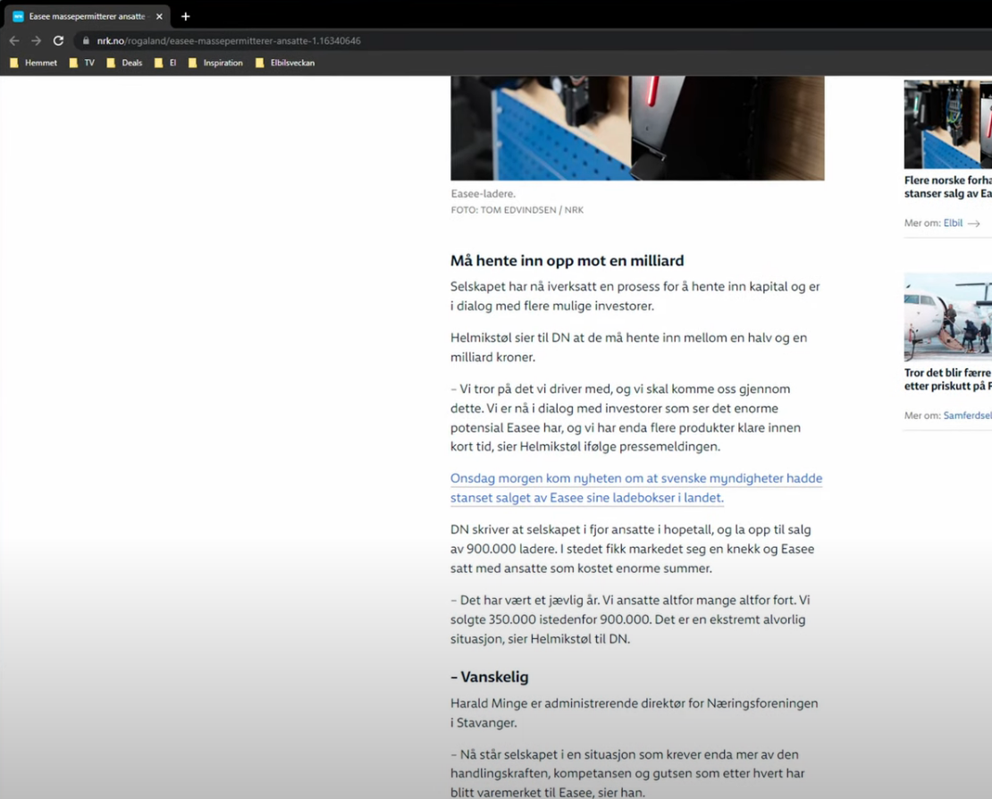

Terje2k Skrevet 18. mars 2023 Skrevet 18. mars 2023 On 3/17/2023 at 11:07 AM, Nimrad said: Mange! Selskapet går som det griner sånn utenom dette trøbbelet de er i nå. Jeg tviler på at de vil ha særlige problemer med å hente penger. Bare i 2021 hadde de positiv kontantstrøm på 430 millioner fra driften(og det fra en omsetning på "kun" 1,4 milliarder!!!). Ingenting tyder på at 2022 har vært noe dårligere. De har ingen rentebærende gjeld og har vært utelukkende EK-finansiert. De hadde en halv milliard i likvider 31.12.21. Vi snakker om et bunnsolid selskap rent tallmessig. Og de er vel Europas største leverandør av hjemmeladere? Det sagt, ryktet får seg jo en heftig knekk. Og det kommer også til å svi kraftig på lommeboka og prisingen av selskapet som helhet. Men de er veldig godt rigget finansielt sett for å komme gjennom krisen. Tja, det begynner jo å bli relativt tydelig at de har hatt en konurransefordel pga. dette. Og i 2022 har vel sjefen sjøl sagt at de hadde estimert å selge 900k units, men de solgte 350k? (nrk har redigert artikkelen, kilden deres er her: https://www.dn.no/teknologi/easee/jonas-helmikstol/emisjon/easee-massepermitterer-og-ma-hente-opp-mot-en-milliard-kroner/2-1-1421149 jeg har ikke DN-pluss selv, men regner med det stemmer og blitt redigert hos NRK for å ikke spolere sjansene for investor helt, eller DN ville ha det bak paywall) Og disse pengene de hadde i likvider, jeg vil tippe store deler av dette er bundet i varelager nå?, feks. rele som er for dårlig ..
