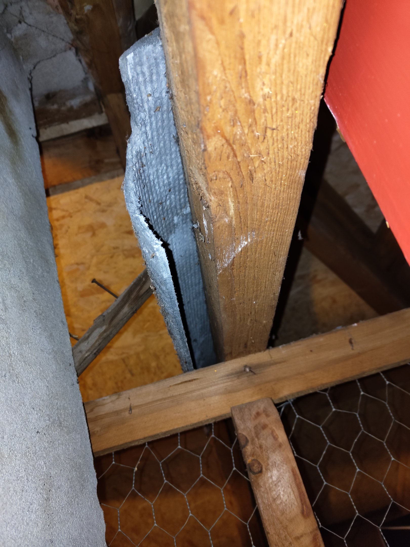

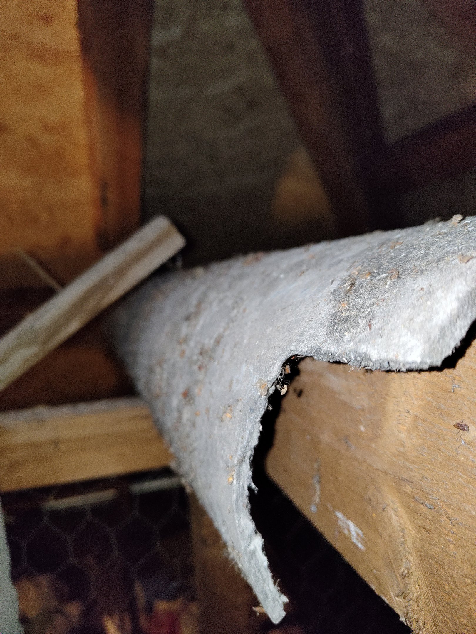

Alex231 Skrevet 28. januar 2023 Skrevet 28. januar 2023 Hei, fant to av disse "halvrørene" oppå takstolene på loftet til et hus fra 50 tallet, er dette asbest eller hva er det for noe? 1
Woff Skrevet 28. januar 2023 Skrevet 28. januar 2023 (endret) Ser ut til at det er det ja. Du kan teste det selv: prøv å tenne på de små fibrene som stikker ut. Hvis de ikke brenner men gløder hvitt så er det veldig sannsynlig asbest ja. Endret 28. januar 2023 av Woff 1

ProphetSe7en Skrevet 28. januar 2023 Skrevet 28. januar 2023 Det der ser absolutt ut som kanaler som inneholder asbest. Ta på deg maske, hansker og gjerne en billig plastdress fra biltema/Jula. Pakk de inn i to lag med tykk plass og lever de gratis til kommunen. Dressen, hanskene og masken pakker du inn sammen med kanalene du har funnet. Er når de knuses, sages osv det er ett problem. Hele plater/rør av asbest er ikke noe problem 1
^fmj Skrevet 28. januar 2023 Skrevet 28. januar 2023 Arbeidstilsynet - Asbest Privatpersoner og arbeid med asbest Byggebolig - Bra forum. Tror det er mer sannsynlig at det er asbest enn at det ikke er det. Tenker at det er best å fjerne det, jeg hadde kjørt på med fullt beskyttelsesutstyr slik som det er beskrevet hos Arbeidstilsynet. Egnet støvsuger kan sikker leies hos et firma som driver med slikt om det er nødvendig.
torbjornen Skrevet 28. januar 2023 Skrevet 28. januar 2023 (endret) Dette ser ut som eternitt, som inneheld asbest. Det skadar ikkje å bruke ansiktsmaske når ein handterer det, men så veldig farleg er det uansett ikkje så lenge det er eit eingongstilfelle. Rådet om å pakke det inn og levere det til godkjent mottak er eit godt råd. Endret 28. januar 2023 av torbjornen
