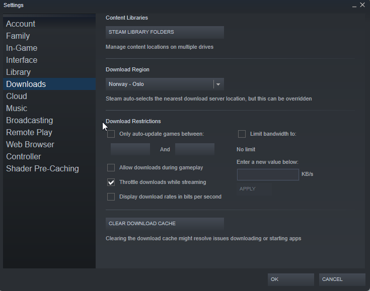

TheKims Skrevet 26. november 2022 Skrevet 26. november 2022 Du kan sette nedlastingshastighet ned i Steam og andre launchere. På Steam går du på innstillinger, nedlasting også velger du maks nedlastingshastighet.
kremt Skrevet 26. november 2022 Skrevet 26. november 2022 Steam - settings - downloads - limit bandwith to - xxxx kbps
Uderzo Skrevet 26. november 2022 Skrevet 26. november 2022 Ja, det er mulig med QoS hvis ruteren støtter det, men det kan være vanskelig å få til et godt resultat. Så du må nok enten installere et program som setter et tak på hastigheten, så PC-en hans ikke bruker opp all tilgjengelig båndbredde, eksempelvis NetLimiter eller justere innstillingene på programmene det er snakk om, de bør kunne justeres til å bruke opp til en viss hastighet. Sånn ser det ut på Steam: Men det forutsetter at han ikke går og justerer det tilbake. Skal du overstyre båndbredden så må det skje på ruternivå. 3 1

Bytex Skrevet 27. november 2022 Skrevet 27. november 2022 Bare sett hastighetssperre i steam. Men kidden kan selvsagt bare skru den av hvis han ikke gidder å vente på et spill. 1

muummi Skrevet 27. november 2022 Forfatter Skrevet 27. november 2022 Bytex skrev (51 minutter siden): Bare sett hastighetssperre i steam. Men kidden kan selvsagt bare skru den av hvis han ikke gidder å vente på et spill. Fungerer greit med begrensing på steam, men er verre på Xbox/Microsoft store. Der finner jeg ingen innstilling for begrensing.
