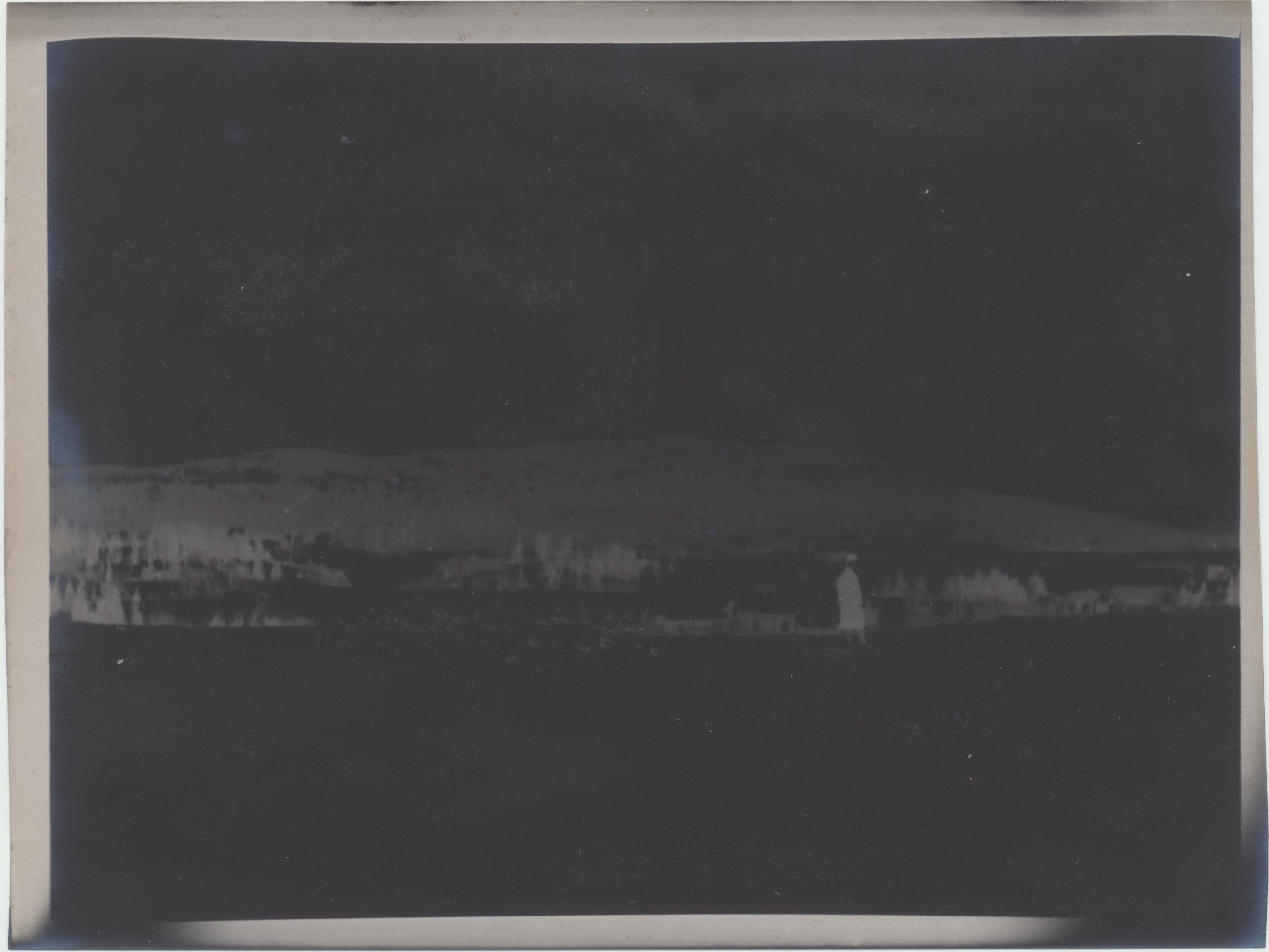

Jeg fant (arvet) flere sink-kasser med gamle negativer og har gjort forsøk på å scanne og bearbeide dem, men resultatet er ikke slik jeg vil ha det.
Jeg har en rekke bildeprogrammer, men fant bare "invert" i IRFANVIEW. Så vidt jeg finner, mangler det i paint.net, bilder mfl. Jeg regner med at Photoshop har valget, men finnes det noe rimeligere?
Når jeg bruker invert i Irfanview blir bildet nesten borte og altså ubrukelig.
Håper på forslag? Jeg vedlegger et eksempelbilde

Bruker du en negativscanner?
For å scanne negativer så kan du ikke bruke en vanlig scanner fordi lyskilden må være på motsatt side av "scannehodet". På en negativscanner er lyset derfor i lokket, mens scanneren er i bunn.
Disse er veldig dyre, men en fattigmanns løsning som dette kan sikkert gi brukbare resultat https://www.lomography.com/magazine/233485-scan-it-yourself-tips-scanning-with-an-ordinary-scanner-and-a-tablet

Finnes mange vanlige scannere med lyskilde i lokket, som er beregnet på å scanne negativer og dias. Denne har jeg:
https://prisguiden.no/produkt/epson-perfection-v600-photo-113496
Og den gir et veldig godt resultat. Men det finnes også rimeligere varianter.
Kommer forsåvidt også an på hvor brede negativene du har er, for bredden på lyskilden i lokket kan variere litt.

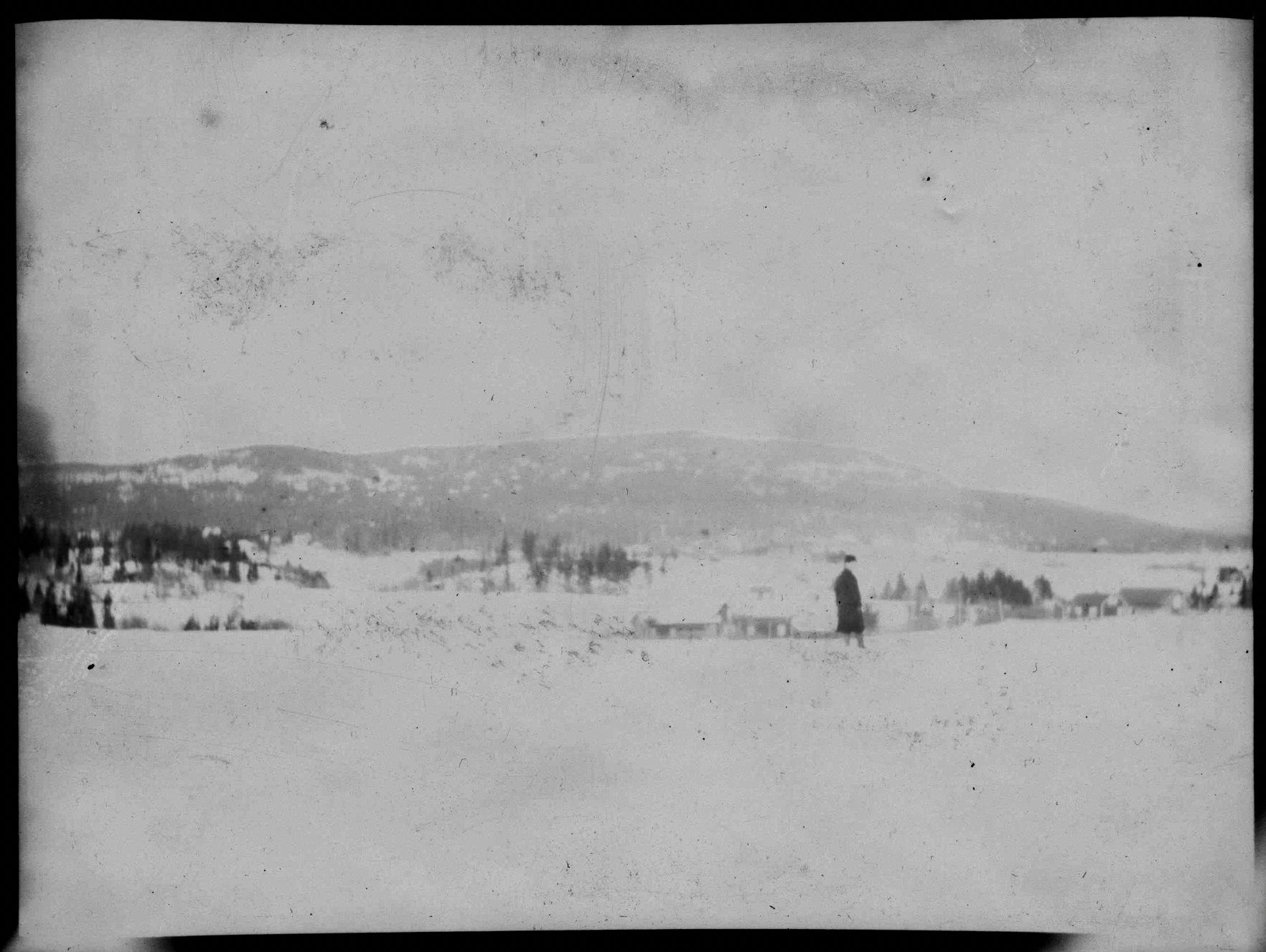

Photoshop er gratis i 30 dager, og det koster ikke så voldsomt mye for én måned. Du får gjort mye på et par måneder hvis du har fått scannet en del i forkant.
Det er raskt å lære. Eple + I = invert, eple + L = levels, eple + M = curves.
Kjapp inverting, levels og s-kurve:

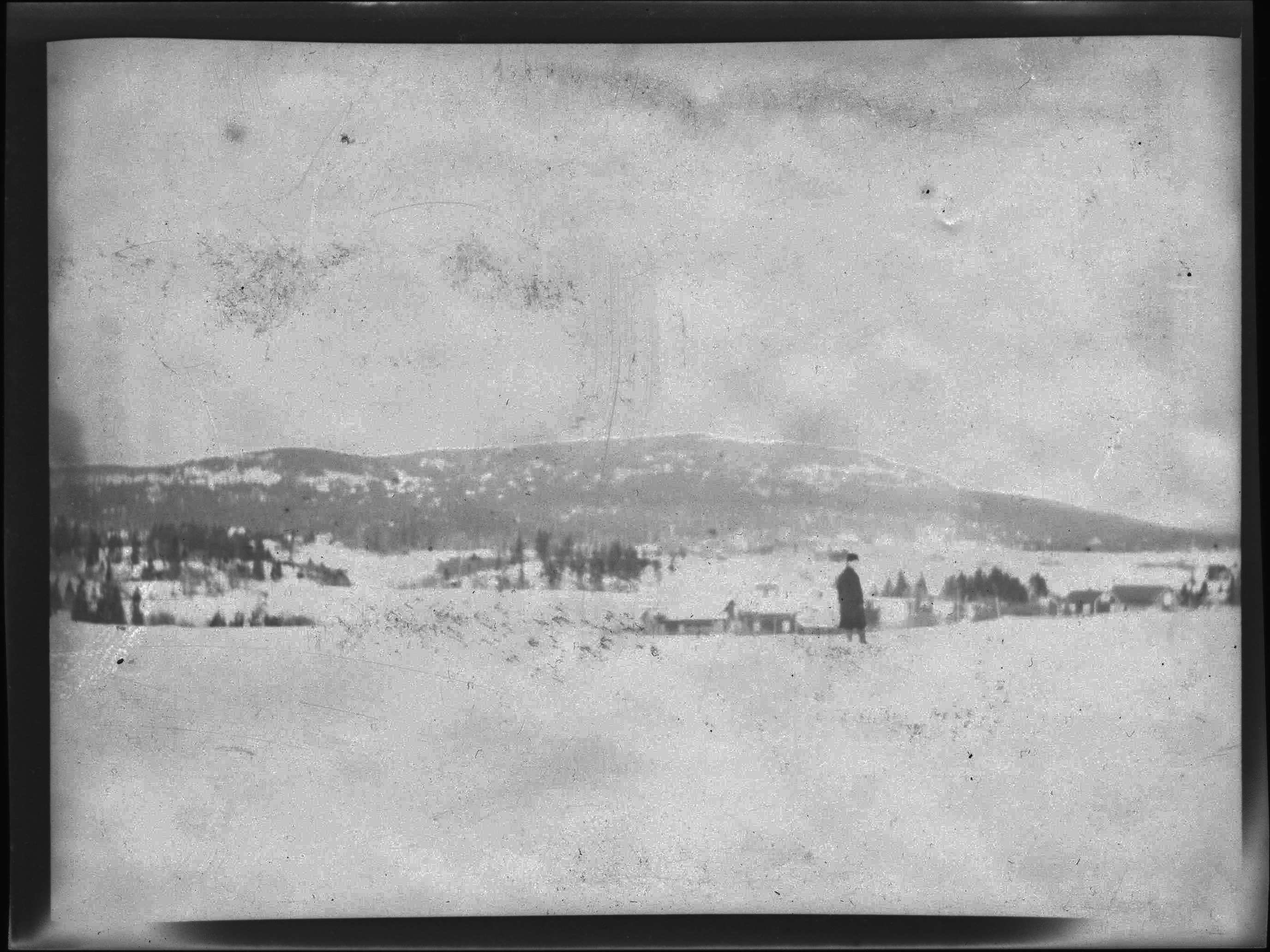

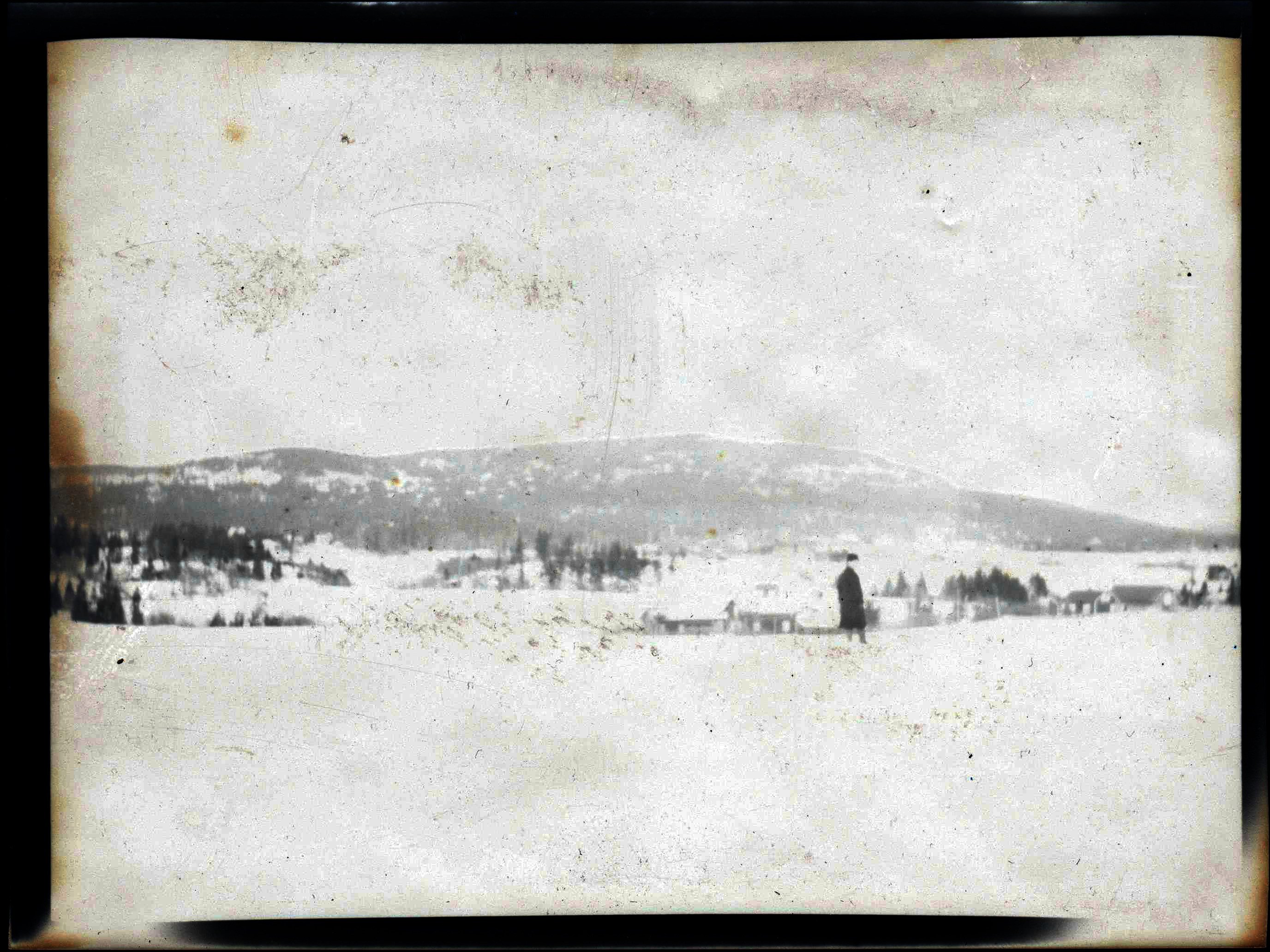

Takker, det jeg nå leter etter er å låse justering, enten i gimp eller paint.net. Mye jobb å lete frem justering på hvert bilde og det må vel finnes innstilling "låsing av siste valg" eller noe slikt.
DxO Photolab 5 har templates (dvs lagre alle settinger til et navn) som du kan smekke på alle valgte foto.
Her invert som gjøres ved å reversere tone-kurven, og ellers justere den med litt kontrast innstilinger etc
Blir litt avveining ift detaljer da det virker som om råmaterialet er bølgete pluss endel støv og riper (? eller noe med innscanningen. Viktig at det ligger helt plant og gjerne i klem.  Men hvis negativene ikke tåler det, så arkiver de heller og vent noen år.  Fargeverdi kombinert med avstand (3D scanning)  vil kunne rette ut et bølgete negativ i PC'en uten å røre negativet og AI som skiller støv/riper fra bilde blir stadig bedre). gmlbildec.thumb.jpg.f95ea6bc3289f559ec2957ed6f2c0146.jpg
