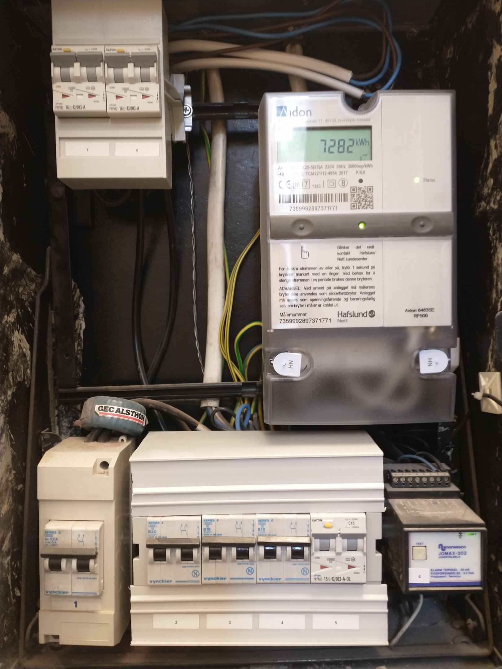

Ja, det var ein snodig påstand. Det blir installert overspenningsvern i nye bustader i dag og har vore påbudt sidan 2012, men ikkje med tilbakevirkande kraft.
Om du har nokre bilete av det du har så er det litt lettare å vurdere.
Zeph skrev (22 minutter siden):
Her er bilde av hele sikringskapet
Ser ikke noe som likner på overspenningsvern
