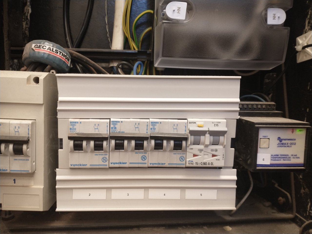

Jeg har en jordfeilbryter på kjøkkenet. Hver gang jeg setter på komfyren så begynner denne å pipe. Det er en rød knapp for å stoppe denne pipingen.
Vanligvis virker komfyren helt fint selv om jordfeilbryter utløses.
Men i dag stoppet komfyren å virke. Sjekket sikringsskapet og så at sikringen hadde automatisk blitt slått av.
Hva bør jeg gjøre? Er dette et alvorlig problem?
Er det noe jeg bør kontakte borettslaget om? Eller bør/må jeg kontakte en elektriker selv?
Har forøvrig slått sikringen tilbake og lager mat nå.

Dette høres ut som en jordfeilvarsler. Disse kan være noe upålitelige, og varsle uten at det er feil.
Se på den sikringen som slo seg av. Har den en testknapp? Hvis ikke må det være en kortslutning som har utløst den.

Du har en jordfeilautomat på baderomskursen. Jordfeilreleet er det som varsler på resten av kursene. Disse slår ut ved lave verdier. Ved en større jordfeil slår da sikringen ut.
Dette er potensiellt farlig, men jordingen av komfyren gjør her jobben den skal. Uten jording hadde du nok fått støt.
Du bør absolutt få dette sjekket.

Det som piper er en jordfeilvarsler, du har ikke jordfeilbryter på kursen. Det som er en gjenganger når det gjelder apparater med varmeelementer er at når elementet begynner å bli dårlig så blir det først jordfeil og deretter overslag/kortslutning. Dette kan være veldig periodisk i starten. Kan selfølgelig være andre årsaker til feilen som dårlig isolasjonsresistans i kabling, elektronikk osv. Det som er bra er at komfyren er jordet, noe som har forhindret at du ha fått strøm i deg. Komfyren må nok feilsøkes på og repareres eller kasseres.
