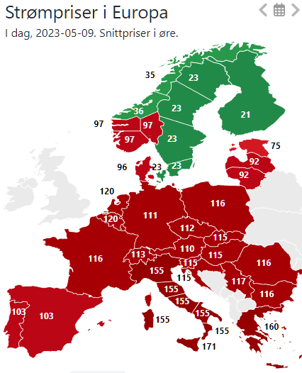

Det handlade om elpriser. Sverige och Finland hade riktigt låga priser. Jag ser samband med vindkraft, eftersom den producerade bra, i de länder som har sådant.
Ronerik skrev (1 time siden):
Kul att du är intresserad. Väsentligt mer vindkraft också i Finland än i Norge. Finland har en bra satsning på vindkraft.
Problemet vårt er nok ikke manglende produksjon, vi har stort og økende overskudd av strøm.
Vi har høye priser pga stor kapastitet til å selge strøm til EN, DK, NL og DE.
