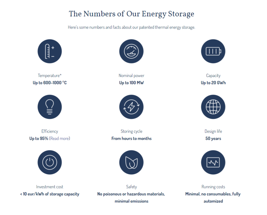

Ideen er veldig god, men jeg er ikke overbevist om at sand er det beste lagringsmaterialet. Vann har omtrent 5 ganger høyere varmekapasitet som sand. Det vil si at man må varme opp sanda 5 ganger så mye som man trenger med vann. Alternativt at man bruker 5 ganger så mye sand (vekt).
Er også derfor de valgte sand, fordi det kan varmes så mye meir. De har den på opp til 600c
Quote
Why do you use sand?
Many solid materials, such as sand, can be heated to temperatures well above the boiling point of water. Sand-based heat storages can store several times the amount of energy that can be stored in a water tank of a similar size; this is thanks to the large temperature range allowed by the sand. So, it saves space and it allows versatile use in many industrial applications
https://polarnightenergy.fi/sand-battery
sier ikke at det er løsningen, men er en løsning som kan(/bør?) brukes/vurderes som er konkret
edit:
Quote
Additionally, sand is a cheap and abundant material, which can be heated up to 1000 °C and even higher.
https://polarnightenergy.fi/technology
Endret av big_glasses
la til noe meir

big_glasses skrev (På 7.11.2023 den 8:06 AM):
Simen1 skrev (På 6.11.2023 den 11:25 PM):
Fordi eller på tross av? Trykksatt vann på 120 grader holder altså like mye varme som den sanda og varmetapet vil være 1/5 gitt lik isolasjon. Antagelig må sand-lagret ha både mer isolasjon og dyrere type isolasjon for å tåle de temperaturene. Resten av anlegget må også være dimmensjonert for å tåle høyere temperaturer enn med vann. En annen fin ting med vannet er at varmen fordeler seg veldig effektivt på egenhånd. Sand ligger i motsetning til vann helt stasjonært så der vil man få en vanskeligere varmetransport inn og ut av sanda. Sand har også en del luft mellom sandkornene som ikke har noen funksjon i et sånt anlegg og bare tar opp volum. Ca 40% av volumet i tørr sand er luft mellom sandkornene.
600 °C har enkelte gode anvendelser som f.eks til industrielle prosesser som krever høy temperatur, men til oppvarming av bygg så tror jeg vann vil være en hel del enklere, billigere og ikke minst ta mindre plass (ca 1/3 av volumet).
Vann er også et medie som allerede distribueres i fjernvarmesystemer. Det kan ikke sand. Sand må ha en varmeveksler for å veksle varmen videre til et annet medie før distribusjon. Fjernvarme har allerede et komplett distribusjonssystem og varmekilde (elkjeler). Vil man øke magasineringskapasiteten så kobler man enkelt inn en isolert tank til. Skulle man satt inn et sand-varmelager så krever det langt mer utstyr med varmevekslere, sirkulasjonssystem, spesielle tanker etc. Alternativet er å bygge et helt nytt anlegg basert på sand, men da får man ikke utnyttet de økonomiske gevinstene i å bruke et eksisterende distribusjonssystem.
Endret av Simen1
kan fylle på med meir sand etter som det blir mer komprimert. Står på sida dems.
Trenger vel mindre isolasjon, ikke mer? Sanden sjøl vil isolere kjernen fra utsida, og vil tro mindre krav på det
Simen, e veit du kan bedre en dette. E har lagt ved flere linker som tror svarer på det, og e får inntrykk av at du bare leste den ene linjen om 600c.
E e ikke noen ekspert på det, dermed linker fra de, som fortellere kofor sand og ikke vann. Dette er ett konkret eksempel som faktisk er tatt i bruk.
sand er 600-1000c.
mener det de sa er lite varmetap fordi varmen blir i "kjernen" av sanden.
de nevner varme veksling for overføring av varmen.
https://polarnightenergy.fi/news/2022/11/24/sand-batterys-efficiency-explained-polar-night-energys-sand-battery-has-efficiency-up-to-95-per-cent
Sand er selvisolerende, noe som er svært kostnadsbesparende.
Du får heller ikke utfordringer med trykk, selv når sand når 600 grader.
