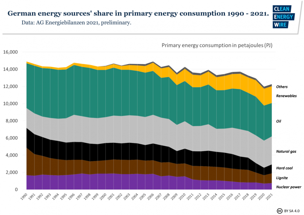

Simen1 skrev (1 time siden):
fig9-german-energy-sources-share-primary-energy-consumption-1990-2021.thumb.png.68efcd64cac825d32c9353bb18db7967.png
Regner vi at all russisk gass bortfaller, altså 40% av den delen som er naturgass i dette diagrammet, så må Tyskland redusere sin primærenergi-bruk med 15%. Regner vi at de får halvparten av dette erstattet av importert LNG, økt kullkraft m.m. så må de ned ca 7,5% i primærenergibruk. Det blir ikke en behagelig reise, men de kommer seg nok gjennom det. Det kan ta 1-3 år å øke den fornybare kraftproduksjonen så mye at de kommer tilbake til 2021-nivå, normale priser, stenge kullkraft på nytt og dempe LNG-importen. Men det er ikke sikkert de skal eller trenger å øke primærenergiproduksjonen så høyt som til 2021-nivå. ENØK og mer energieffektive energikjeder kan gjøre at de normaliserer priser og produksjon på 7,5% under 2021-nivå eller noe rundt der.
Det er vel nettop 15% de pålegger folk og virksomheter? å spare ja!
Du kan ikke bare se på energien. Gasskraftverkene er viktige som balansekraft for vind og solkraften. Et gasskraftverk i gassgeneratormodus har rask opprampingtid og er det nest beste etter magasinert vannkraft (Og kanskje også ICE generatorer) til å reagere raskt på endringer i produksjon fra variable kilder. (Og naturligvis også raske endringer i lasten)

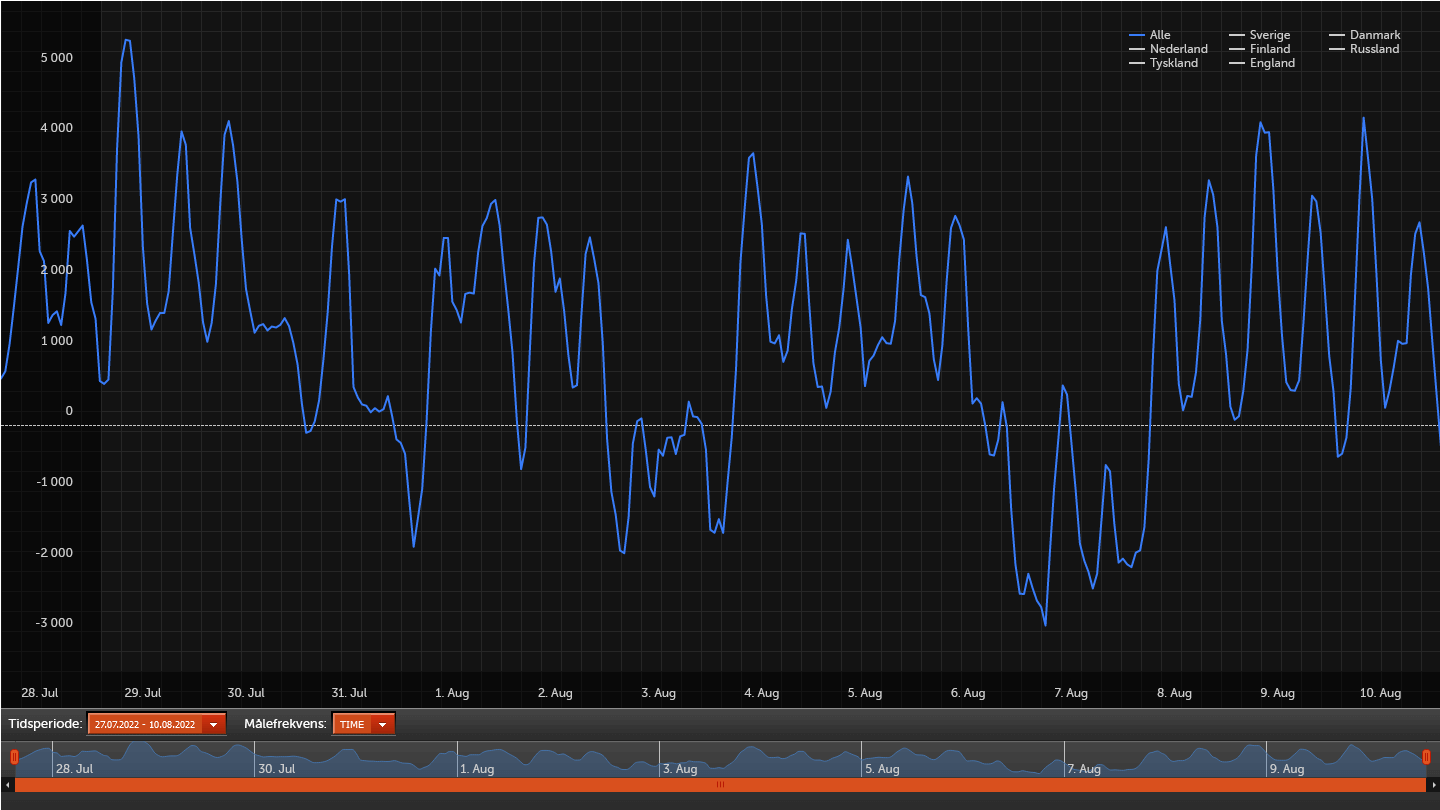

@sverreb Helt enig. Ser vi på importbalansen på strøm fra og til Norge så finner vi en 3-4 GW sterk sinuslignende komponent med ca 12-timers sykluser (periodetid).
282607348_Screenshot2022-08-10at14-31-37Tallogdatafrakraftsystemet.thumb.png.d10a4b9f818762740642a10ad1ecd1b5.png

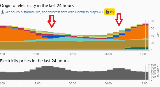

Ved nærmere undersøkelse ser toppene ut til å ligge ganske konsekvent på morgenkvisten kl 08-09 og ettermiddagen kl 19-21. Rettere sagt omtrent ved soloppgang og solnedgang. Dette sammenfaller med høye kraftpriser på de samme tidspunktene og høyere forbruk enn det solkraft kan levere fordi det er for nært soloppgang og solnedgang. I dag illustreres det godt av Tysklands graf for forbruk (øverst) og pris (nederst). Oransje er sol-kraft, blått er magasinert vannkraft, grønt og gult er import, brunt er kull og lysegrønt er kjernekraft. Spotprisen følger synkront samme syklus, med ca 2-2,5 kr/kWh mellom topp og bunn.
363532434_Screenshot2022-08-10at14-34-43Live24_7COemissionsofelectricityconsumption.png.6b280784b0800cb1adb68b833dd95256.png
Det vi ser er Europas batteri i praksis. Kjøp av billig 3-4 GW strøm i to perioder av døgnet, salg av den samme strømmen ~6 timer senere, for ~2 kr/kWh mer enn vi kjøpte den for.

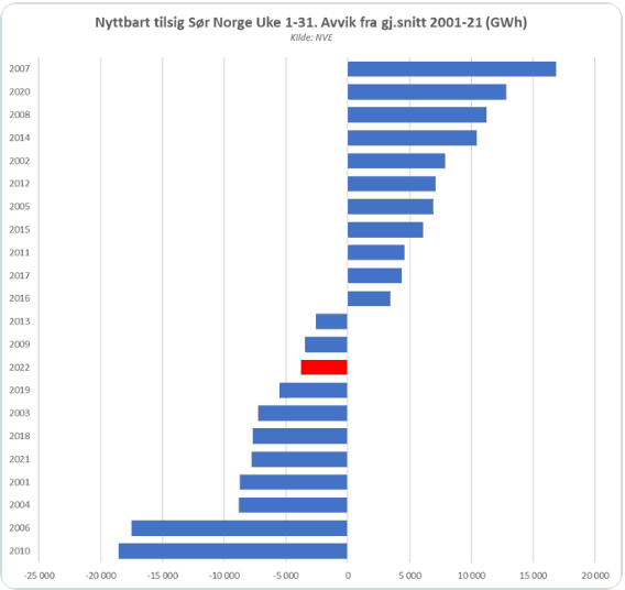

Legg merke til at 2006 kom mellom de nedbørsrike årene 2005 og 2007
Legg merke til at og at 2010 ble etterfulgt av to nedbørsrike år på rad.
og at 2021 + halve 2022 følger etter hverandre og har til sammen ca 12 TWh mindre nyttbart tilsig enn medianen. Forsyningssikkerhets-krisen har altså vært verre før, men likevel stormer det i vannglasset som aldri før. Jeg tror den største forskjellen siden den gang er framvekst av ekkokammere i sosiale media. Norge er rigget for å takle nedbørsvariasjoner og det ser ikke spesielt ille ut i år. Selv om deler av media og sosiale media har apokalypsestemning.
Endret av Simen1
og at 2021 + halve 2022 følger etter hverandre og har til sammen ca 12 TWh mindre nyttbart tilsig enn medianen. Forsyningssikkerhets-krisen har altså vært verre før, men likevel stormer det i vannglasset som aldri før. Jeg tror den største forskjellen siden den gang er framvekst av ekkokammere i sosiale media. Norge er rigget for å takle slike ting og det ser ikke spesielt ille ut i år. Selv om deler av media og sosiale media har apokalypsestemning.
Den viktigste forskjellen var vel at da eksporterte vi mye mindre, så lavt tilsig hadde mindre å si? Grunnen til at vi har krise nå, er at vi eksporterer mye mer, og i tillegg så smitter mellomeuropeiske priser over på norske priser, som ikke har skjedd før i et slikt omfang. I 2006, så var strømprisene i 1. kvartal 43 øre/kWh i følge SSB. I 2010 toppet det seg på litt over 1 kr/kWh i 1. kvartal. Nå har vi priser på 3 kr/kWh, i juli og august, som burde vært den billigste delen av året.
