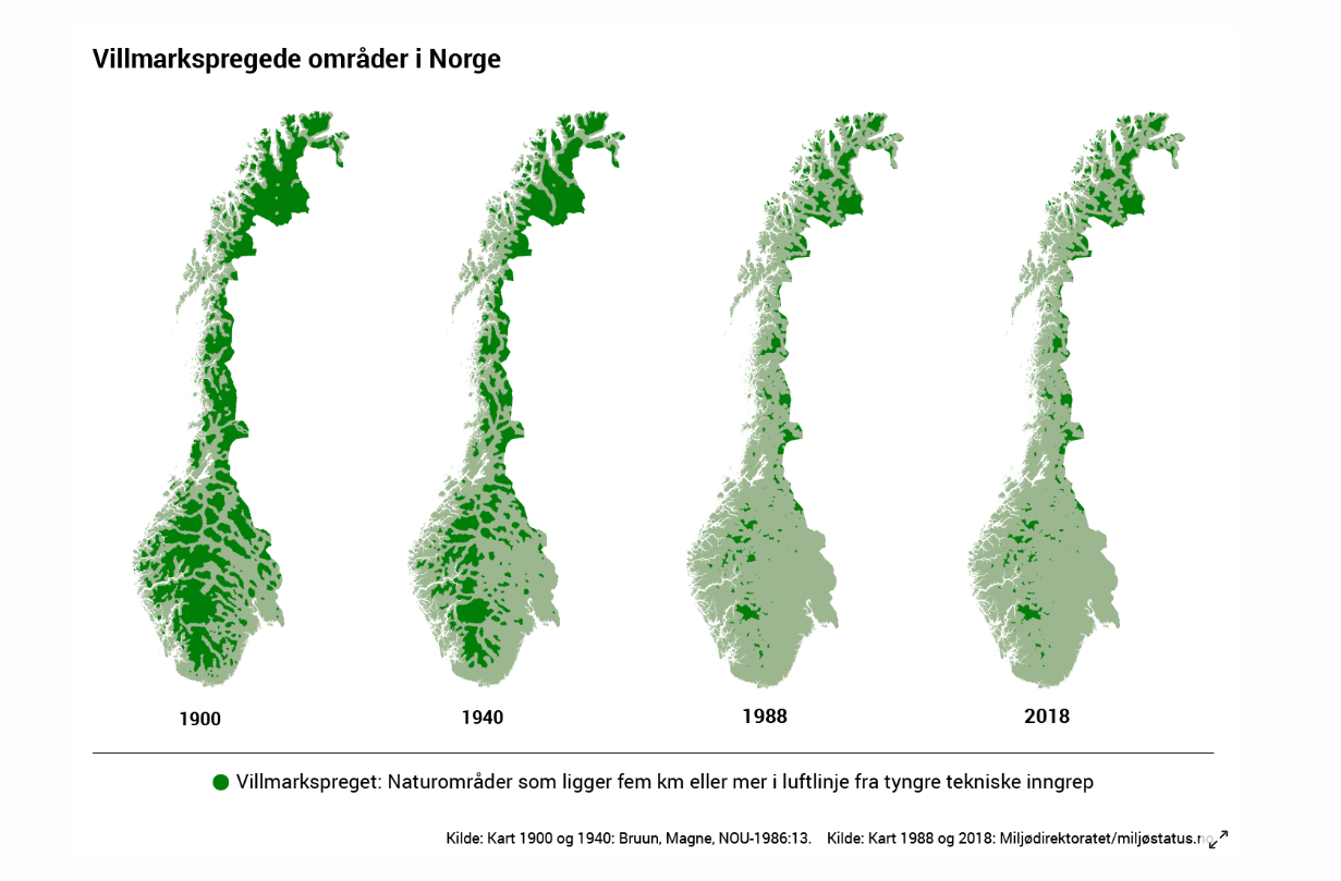

Villmarkspreget natur lå på 11.5% i 2018, der mesteparten ligger i nord. Det var en nedgang på 5.7% siden 1988. Så må si meg litt uenig med deg der.
Hvis du ser litt nærmere på definisjonen av begrepet villmarkspreget natur så ser du at alt som ligger mindre enn 5 km fra et "større inngrep" kalles ikke for villmarkspreget. Dvs. at en helt vanlig bygdevei vil danne en 10 km bred sone av "ikke villmarkspreget" areal. Definisjonen passer sikkert bra for gauper og andre ville og veldig sky dyr, men det er noe helt annet enn det @tigerdyr snakket om. Han snakket om areal som opptas av motorveier. Vi har 705 km 4-felts og 312 km 2-felts motorvei i landet. Hvis vi regner veibredden til hhv 24 og 14 meter så opptar disse et areal på til sammen 21,3 km2 av Norges samlede areal på 385 207 km2. Eller rettere sagt 0,0055% av Norges landareal. Denne definisjonen passer sikkert ikke for gaupa, men nå var det heller ikke det tigerdyr skrev om.
Regner vi arealet av alle kommunale, fylkes- og riks-veier, totalt nesten 100 000 km, og ganger opp med et godt anslag for gjennomsnittlig veibredde så opptar alle Norges veier ca 900 kvadratkilometer til sammen. Eller ca 0,24% av det totale landarealet. Til sammenligning regnes ca 3% av Norges landareal som bebygd (veier, boliger, næring, offentlig etc). Resterende 97% er natur i et mangfold av naturtyper, der gaupas definisjon bare er en liten del av begrepet natur.
PS. Angående naturinngrep så vil 4-felts 90 kunne følge terrenget i større grad enn 2-felts 110 og sånn sett skåne sårbare naturområder og redusere klimafotavtrykket av veibygging og naturinngrep. I tillegg til redusert drivstofforbruk.

Rettet på begrepet villmarkspreget fra 2 til 5 km
Den saken skyldes i all hovedsak en vanvittig hytteutbygging samt næringsinteresser, ikke vei. Riksveinettet vårt gjennom naturområder er så godt som identisk med det som lå der allerede for hundre år siden. I likhet med eksempelvis Bergensbanen… Rundt tettsteder har der riktignok vært massive endringer, men ikke utenfor.
Ser likevel gjerne at noen kommer opp med et kart som viser den faktiske utvikling i veinettet, om slikt finnes. For mange påstander her.
Skjønt, vei gir jo tilgang til hytte, så de temaene er sammenkoblet.  Men det er en annet politisk tvist jeg er mer åpen for å diskutere.
