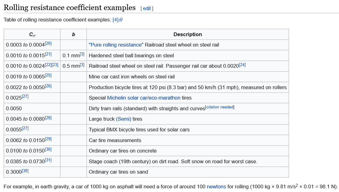

En ting jernbane er kjent for er lav rullemotstand.
1436330465_Screenshot2022-04-04at10-51-15Rollingresistance-Wikipedia.png.aa004ddf23641c700d82628d4c62b019.png
En Crr på 0,0010-0,0024 (tredje øverste linje) kan direkte oversettes til en energinøytral stigningsgrad på 0,0010 - 0,0024. Dvs. at tog klarer å holde konstant fart uten energitilførsel ved 1 - 2,4 meter fall per km.
Den gruva som ligger lengst unna kysten er Newman mine, som ligger ved 544 moh. Jernbanen er 452 km dit så det blir 1,2 meter fall per km. Det er altså mulig å kunne rulle energiløst hele veien. Akkurat hvor stor friksjonskoeffisienten er kommer an på valg av stål i både skinne og hjul, evnetuelt støv på skinnene, børsting av støvet, luftmotstand osv.
