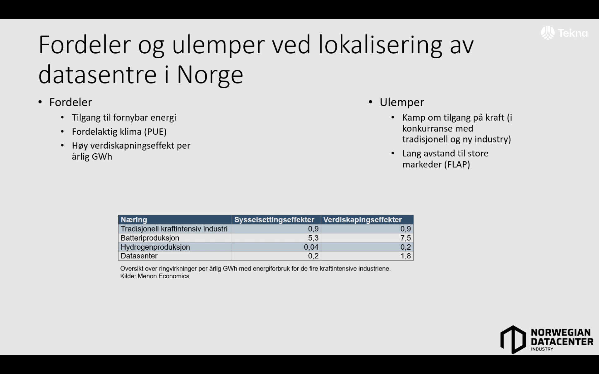

Jeg kom plutselig over svært interessante tall for verdiskapningseffekt og sysselsettingseffekten av kraften vi forbruker innenlands i stedet for å eksportere som råvare. Benevningene er hhv årsverk pr GWh og MNOK pr GWh
975313525_Sysselsettingseffektavkraftkrevendeindustri.thumb.png.11b8e210c5223451f1d000dbb083adf1.png
Med dette grunnlaget bør vi soleklart prioritere batteriproduksjon framfor andre måter å videreforedle krafta.
