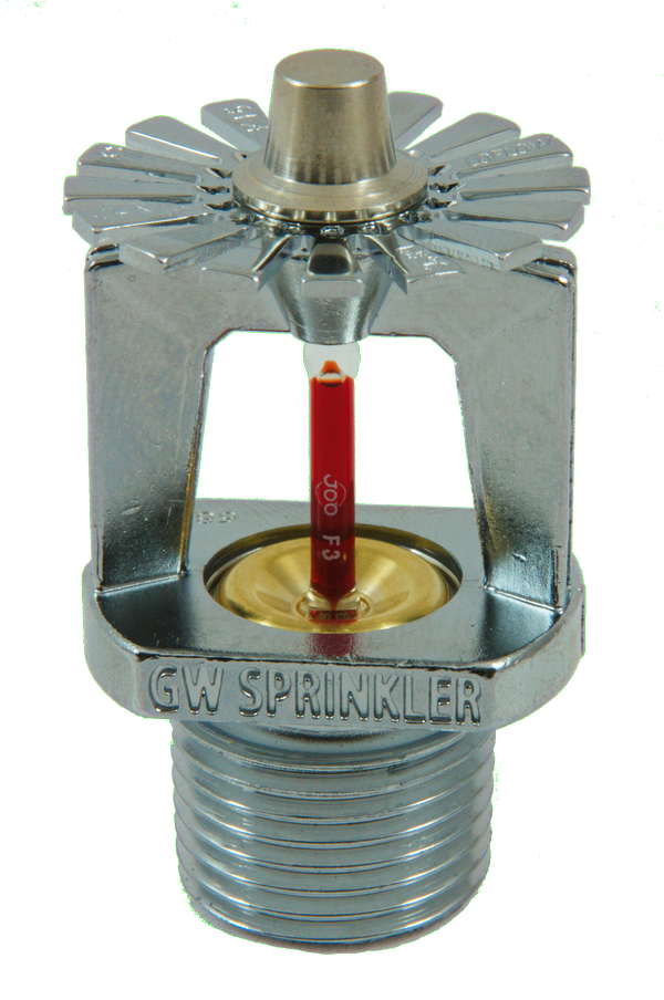

Tradisjonelle sprinkelanlegg bruekr ikke detektorer. De har en glasshylse fylt med væske som sprenger ved en viss temperatur og åpner dysa. Eneste måten å stoppe de på igjen er ved å stenge vannforsyningen.
