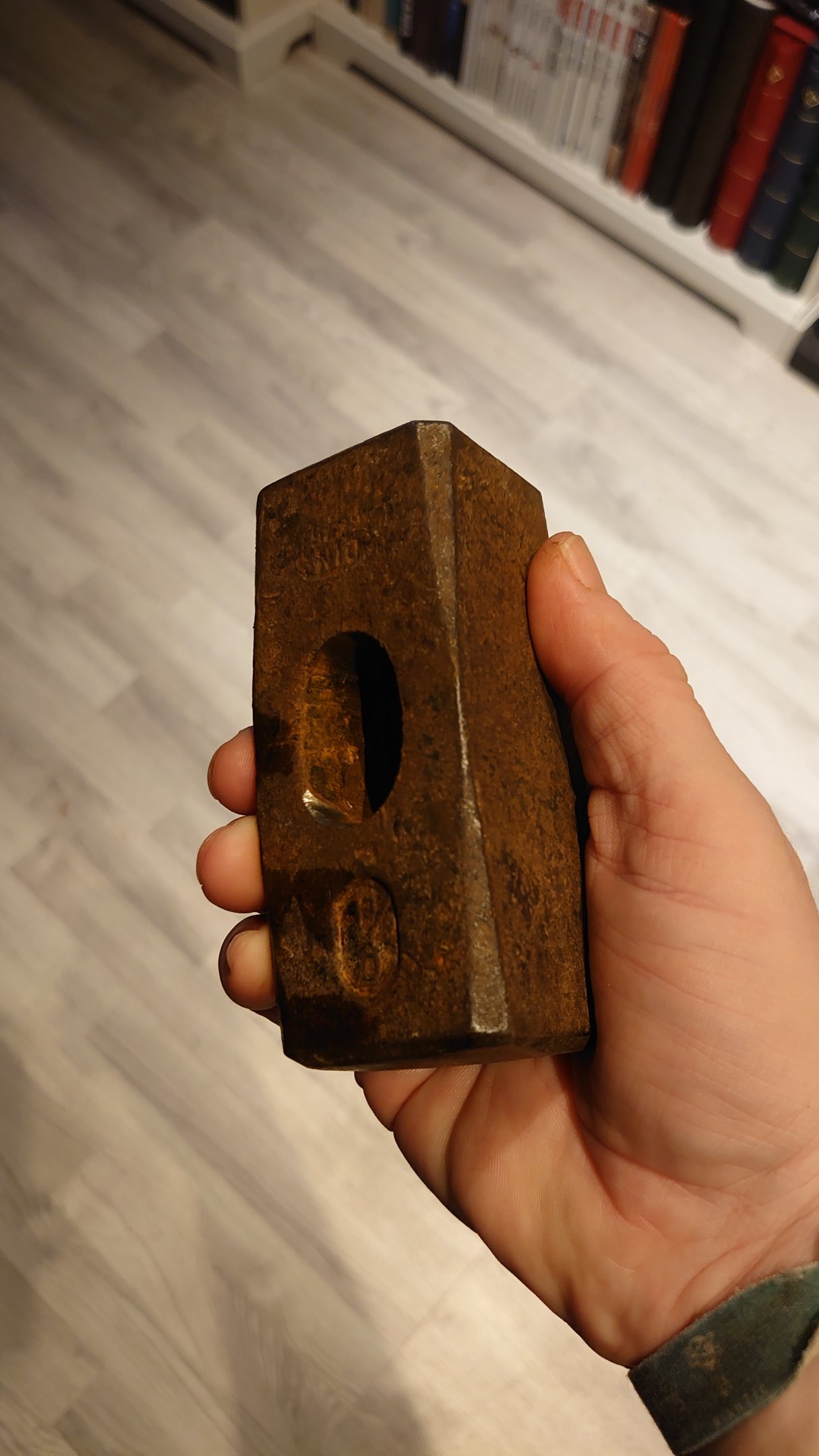

ilpostino Skrevet 30. desember 2021 Skrevet 30. desember 2021 Jeg har en meiselhammer hvor skaftet har knukket. I påvente av at "verktøylangeren" min kanskje kan skaffe skal jeg prøve å få rengjort det for en del gammel og "inngrodd" overflaterust. Jeg har sauset den inn med CRC Brakleen Pro og dratt over med en gryteskrubb. Det kommer av flak hver gang jeg bruker den så tror jeg kan få det av men kjenner noen til et enda mer effektivt materiale eller olje som kan brukes? Jeg er tross alt en utålmodig sjel.
sedsberg Skrevet 30. desember 2021 Skrevet 30. desember 2021 (endret) Syre spiser rust. F.eks. eddik. Men ubehandlet vil den begynne å ruste umiddelbart etterpå. Endret 30. desember 2021 av sedsberg
barfoo Skrevet 30. desember 2021 Skrevet 30. desember 2021 Fjerne rust fra slegge? Vinkelsliper med flapdisk. Etter en runde med flapdisk går du over med scotchbrite. 1
Janak Skrevet 30. desember 2021 Skrevet 30. desember 2021 Hvis du ikke har drill med stålbørste eller vinkelsliper med stålbørste så kommer du langt med en vanlig stålbørste også…
vidor Skrevet 30. desember 2021 Skrevet 30. desember 2021 Synes WD40 gjør en grei jobb der. Forhindrer også mer rust etterpå.
ilpostino Skrevet 30. desember 2021 Forfatter Skrevet 30. desember 2021 barfoo skrev (7 minutter siden): Fjerne rust fra slegge? Rust var det beste ordet jeg kom på. Se bilde under. Jeg har noen sånne stålbørster liggende men usikker på om jeg har lagt de på hytten eller om de ligger i garasjen. Skal sjekke i morgen. Takk for tips. Jeg er usikker på om jeg skal spraye når jeg er ferdig. Ta sort med blank klar lakk og blankpusse sidene man slår med slik at de er helt blanke eller bare la den være helt blank.

bruker-540634 Skrevet 30. desember 2021 Skrevet 30. desember 2021 (endret) https://www.biltema.no/verktoy/sliping/stalborster/roterende-borstesett-4-deler-2000028482 På bilde så ser det egentlig ikke så galt ut med rust, vil anbefale hammerite lakk. Endret 30. desember 2021 av bruker-540634
barfoo Skrevet 31. desember 2021 Skrevet 31. desember 2021 Det du har er overflaterust. Ingenting å bry seg om; den vil komme tilbake veldig kjapt om du ikke lakkerer. Om du vil ha den vekk må du nok fort slipe eller sandblåse.

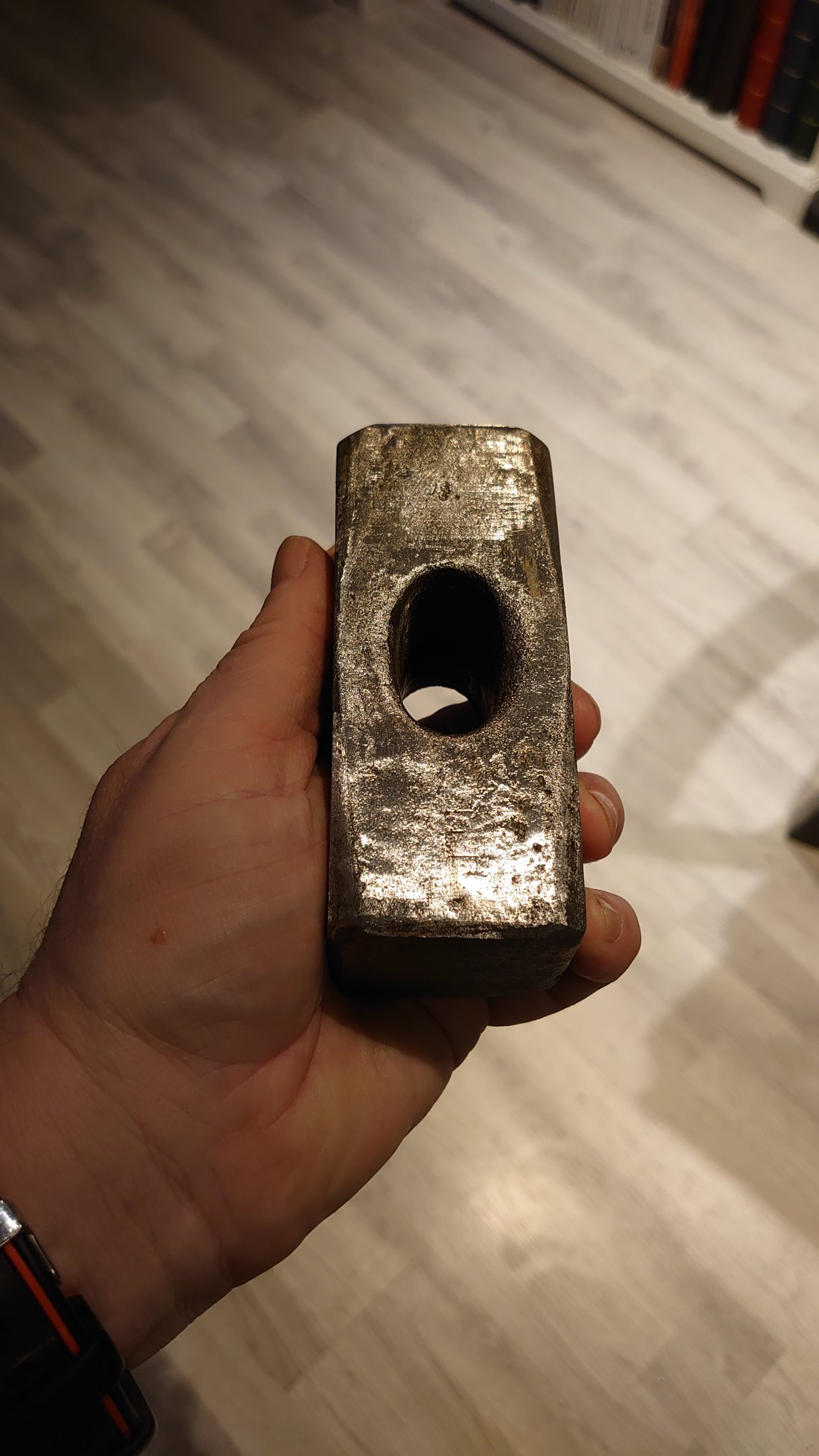

ilpostino Skrevet 4. januar 2022 Forfatter Skrevet 4. januar 2022 (endret) Sender en liten oppdatering. Etter å ha brukt syrebad med 7% eddik vekselvis med å vaske av rust med en kjøkkenskrubb fikk jeg av 99% av rusten. Jeg gikk således over med en rund stålbørste som var koblet på den lille drillen (12v blå Bosch) og det ble som å polere hammeren og den ble ganske blank. Jeg skal polere den litt mer men resultatet har blitt langt bedre enn jeg så for meg da jeg begynte. Neste gang skal jeg bruke sterkere eddik og for å gjøre syrevask-prosessen raskere. Matbutikker har 35% eddikpå halvliters flaske og Clas Ohlson har 12% eddik på liters flasker. Jeg tror jeg kommer til å kjøpe sistnevnte til neste prosjekt. Takk til alle som kom med tips. Legger ved bilde under som referanse på hvordan det har blitt foreløpig. Endret 4. januar 2022 av ilpostino 2
vidor Skrevet 6. januar 2022 Skrevet 6. januar 2022 Bare pass på å beskytte metallet nå ellers så må du forsette å fjerne rust igjen raskere. Problemet er også at syres etser bort mer og mer metall når man repeterer behandlingen, så man bør ikke bruke høyere syrefaktor enn at man kan stoppe det når akkurat nok er etset bort for avrusting. Er smart å nøytalisere syrerestene på den med litt bikarbonat og så skylle den helt ren, tørke den og ha på litt WD40. 1

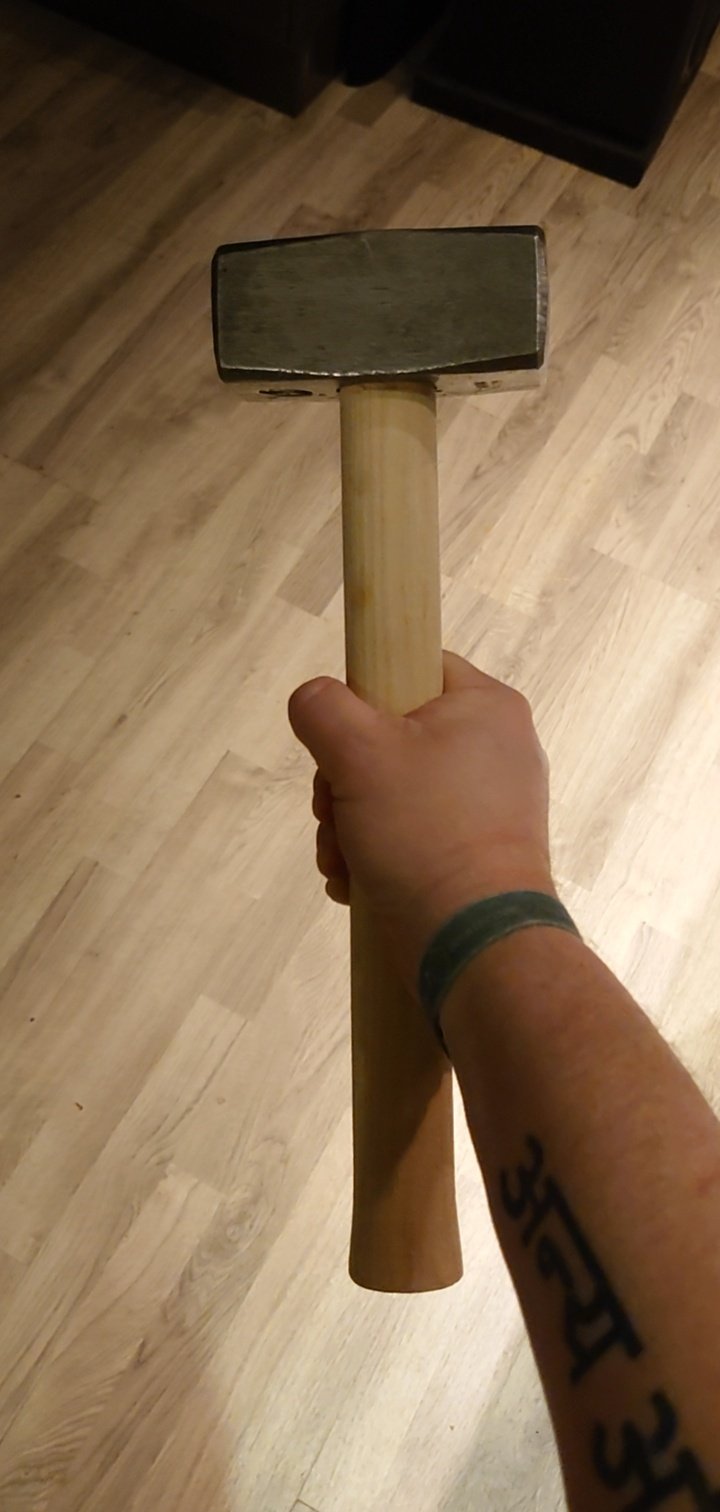

ilpostino Skrevet 15. januar 2022 Forfatter Skrevet 15. januar 2022 De selger en del forskjellige treskaft hos Vetktøy.no og jeg hentet et som passet til øyet i går. Rundkile hadde de hos Byggmakker. Det var litt herk å få på skaftet men det skal sitte ganske godt fast. Kanskje en fordel siden hodet veier 1.5 kilo.
