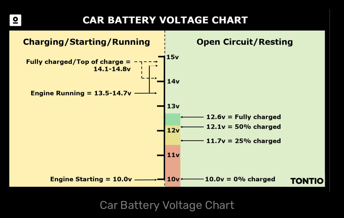

NoBo Skrevet 23. desember 2021 Skrevet 23. desember 2021 Siden du er kryptisk på mer info om bilen 😜 blir det vanskelig å svare noe mer enn generelt 😉 Dieselmotorer trenger fungerende gløding for å kunne starte når det er kaldt (minusgrader) så det er en mulig årsak. Om glødepluggene er defekte på din bil kan mest sannsynlig en avlesning av diagnosedata via ODB II-porten avsløre. Batterier svekkes med alderen og greier ikke å yte like godt mer. Hvor gammelt er batteriet i din bil? Med et multimeter kan man avlese spenningen på batteriet og som du ser av skjemaet under så er optimal spenning på batteriet 12.1-12.6++ Volt når motoren er avslått og det ikke er skrudd på noe (eks. radio). Spenningen blr heller aldri være lavere enn 10 Volt når motoren startes. Skiftet akkurat batteriet på egen bil og det var tilsynelatende i god stand men jeg merket det på at startmotor ikke gikk fort nok rundt til å starte motoren i enkelte situasjoner. Starteren i seg selv kan også være del av problemet ved at den ikke går fort nok rundt selv om batteriet er (hadde vært) OK. Ville ha gjort følgende: Lad batteriet (min. 12 timer, helst lenger) og sjekk så hvilespenningen. Bytt hvis dårlig. Er det mer enn ~6 år og bilen kjøres lite/sjelden ville jeg ha vurdert å bytte uansett.—> Sjekk at glødepluggene fungerer (diagnose) —> Sjekk evt. at starter går fort nok rundt hvis ikke. Blir fort penger av disse tingene, spesielt hvis ikke du er komfortabel med å gjør mye selv/har noen som kan hjelpe deg. Gammel bil så ville ha begynt å tenke på om den er moden for utskifting (les: bilopphuggeri)… Siden du har latt bilen gå med samme motorolje i mer enn et år så går je ut fra at bilen har såkalt ‘Long Life’ intervall - Har du da brukt korrekt type olje (Long Life)
