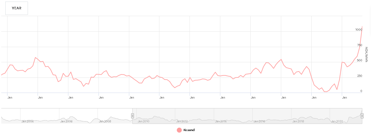

Tror ikke 30kr/kWh virker usannsynlig. Vi har bare så vidt begynt å snuse på litt småkulda.
Når kulda virkelig setter inn i Norge og Europa er det fare for at den grafen går til himmels.
