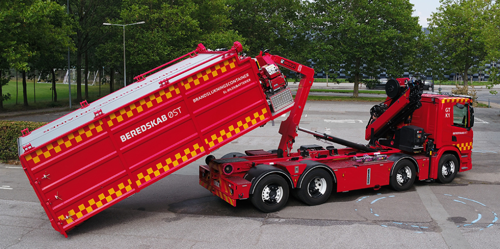

tow Skrevet 6. august 2021 Skrevet 6. august 2021 KjeRogJør skrev (15 minutter siden): Å "kvele" en slik brann går jo ikke, da den er selvforsynt. Det er mulig, ved å redusere temperaturen nok. Som brannvesenet i Oslo demonstrerte nylig ved å senke en bil i en container. Tilsvarende kunne vært tenkbart her, om man hadde en stor nok container stående klar, full av vann, som den brennende containeren kunne løftes over i. Anlegget dette krever (kransystem og så videre, som tåler å jobbe med en brennende container) vil nok være for dyrt til at det lar seg gjennomføre, da er det billigere å bare la brannen gjøre seg ferdig. 1
Kirikovski Skrevet 6. august 2021 Skrevet 6. august 2021 1 minute ago, tow said: Det er mulig, ved å redusere temperaturen nok. Som brannvesenet i Oslo demonstrerte nylig ved å senke en bil i en container. Tilsvarende kunne vært tenkbart her, om man hadde en stor nok container stående klar, full av vann, som den brennende containeren kunne løftes over i. Anlegget dette krever (kransystem og så videre, som tåler å jobbe med en brennende container) vil nok være for dyrt til at det lar seg gjennomføre, da er det billigere å bare la brannen gjøre seg ferdig. En billigere løsning ville være å flytte containeren over batteripakken og koble til vannet. 1 1
Kahuna Skrevet 6. august 2021 Skrevet 6. august 2021 Batteriene kommer i containere, det enkleste er vel om battericontainerne har mulighet for å lukkes og fylles med vann? 2 1

bojangles Skrevet 6. august 2021 Skrevet 6. august 2021 (endret) 9 hours ago, tow said: Det er mulig, ved å redusere temperaturen nok. Som brannvesenet i Oslo demonstrerte nylig ved å senke en bil i en container. Tilsvarende kunne vært tenkbart her, om man hadde en stor nok container stående klar, full av vann, som den brennende containeren kunne løftes over i. Anlegget dette krever (kransystem og så videre, som tåler å jobbe med en brennende container) vil nok være for dyrt til at det lar seg gjennomføre, da er det billigere å bare la brannen gjøre seg ferdig. Nå vet ikke jeg vekten på en container med batterier til slikt bruk, men om du først investerer hundrevis av millioner i battericontainere så er det helt sikkert rom for å ha en stasjonær kran på området. Selve kranen kan stå plassert slik at den rekker over alle containerne, og det å hekte på en krok og løfte containeren opp selv under brann bør vel være mulig? Også bare svingen kranen slik at containeren kan senkes i vannbad, saltvannsbad, skum eller whatever kjemikalier som vil hjelpe på å få kontroll over brannen. Jo raskere en container i brann fjernes fra sin plass jo mindre sjanse for at andre containere tar fyr. Eller gjøre so kirikowski foreslår å senke en større container rundt containeren i brann også koble vann, saltvann skum eller hva nå enn som er mest effektivt. Endret 6. august 2021 av bojangles
RJohannesen Skrevet 6. august 2021 Skrevet 6. august 2021 bojangles skrev (27 minutter siden): Nå vet ikke jeg vekten på en container med batterier til slikt bruk, men om du først investerer hundrevis av millioner i battericontainere så er det helt sikkert rom for å ha en stasjonær kran på området. Selve kranen kan stå plassert slik at den rekker over alle containerne, og det å hekte på en krok og løfte containeren opp selv under brann bør vel være mulig? Også bare svingen kranen slik at containeren kan senkes i vannbad, saltvannsbad, skum eller whatever kjemikalier som vil hjelpe på å få kontroll over brannen. Jo raskere en container i brann fjernes fra sin plass jo mindre sjanse for at andre containere tar fyr. Eller gjøre so kirikowski foreslår å senke en større container rundt containeren i brann også koble vann, saltvann skum eller hva nå enn som er mest effektivt. Men hvem vil gå bort og åpne dørene på den brennende battericontaineren og skru ut 100 stk 10 mm bolter på kablene før den løftes opp med krana? Alternativt kan man ha en ekstra sterk kran og bare røske den opp, men da risikerer man å måtte grave opp og støpe nytt fundament etterpå, eller at kablene river istykker tilkoblingene i andre enden, da kan det bli ennå dyrere. Jeg tror nok den sikreste og mest økonomiske løsningen er å bare la den brenne ferdig mens man kjøler de andre slik at brannen ikke sprer seg, hvis man ikke har mulighet for å slukke brannen med vann.
keramikklampe Skrevet 6. august 2021 Skrevet 6. august 2021 (endret) RJohannesen skrev (56 minutter siden): Men hvem vil gå bort og åpne dørene på den brennende battericontaineren og skru ut 100 stk 10 mm bolter på kablene før den løftes opp med krana? Alternativt kan man ha en ekstra sterk kran og bare røske den opp, men da risikerer man å måtte grave opp og støpe nytt fundament etterpå, eller at kablene river istykker tilkoblingene i andre enden, da kan det bli ennå dyrere. Jeg tror nok den sikreste og mest økonomiske løsningen er å bare la den brenne ferdig mens man kjøler de andre slik at brannen ikke sprer seg, hvis man ikke har mulighet for å slukke brannen med vann. Alle kontinentene kunne vært tilkoblet vann og noen ventiler. Ved brann, evt kritisk temperatur åpnes ventilene til containeren det gjelder og oversvømmer den. Alle nabo containere åpner også en ventil, som ikke oversvømmer containeren, men spyler ned seg selv/vannskjold mot containeren som brenner. Dette må være en løsning som både er relativt rimelig, effektiv og kan fjernstyres evt være automatisk. Det vil også gi mulighet for å reagere umiddelbart. En kan også bygge doble containere, en container inne den andre og bruke samme prinsipp. (En ventil åpner vann til ytter/isolasjon kammeret, en annen direkte inn i batteri kammeret). Endret 6. august 2021 av keramikklampe
bojangles Skrevet 6. august 2021 Skrevet 6. august 2021 1 hour ago, RJohannesen said: Men hvem vil gå bort og åpne dørene på den brennende battericontaineren og skru ut 100 stk 10 mm bolter på kablene før den løftes opp med krana? Alternativt kan man ha en ekstra sterk kran og bare røske den opp, men da risikerer man å måtte grave opp og støpe nytt fundament etterpå, eller at kablene river istykker tilkoblingene i andre enden, da kan det bli ennå dyrere. Jeg tror nok den sikreste og mest økonomiske løsningen er å bare la den brenne ferdig mens man kjøler de andre slik at brannen ikke sprer seg, hvis man ikke har mulighet for å slukke brannen med vann. Men er det noen regler som sier at containeren må festes med 100 bolter? Containerne kan feks festes og sikres til platting med hydrauliske pins som automatisk kan åpnes ved høy temp slik at det i praksis bare er å svinge kranen og løfte containeren som brenner i dertil egnet flytende medium.
bojangles Skrevet 6. august 2021 Skrevet 6. august 2021 27 minutes ago, keramikklampe said: Alle kontinentene kunne vært tilkoblet vann og noen ventiler. Ved brann, evt kritisk temperatur åpnes ventilene til containeren det gjelder og oversvømmer den. Alle nabo containere åpner også en ventil, som ikke oversvømmer containeren, men spyler ned seg selv/vannskjold mot containeren som brenner. Dette må være en løsning som både er relativt rimelig, effektiv og kan fjernstyres evt være automatisk. Det vil også gi mulighet for å reagere umiddelbart. En kan også bygge doble containere, en container inne den andre og bruke samme prinsipp. (En ventil åpner vann til ytter/isolasjon kammeret, en annen direkte inn i batteri kammeret). Det bør være mulig å få til begge disse løsningene også har kanskje enten Tesla selv eller kundene deres kommet på mange andre gode forslag siden det begynte å brenne. En løsning på dette trenger ikke koste allverden eller bli kjempekomplisert. De finner nok ut av det. Det er jo også mulig at cellenes kjemi blir endret til noe mindre plasmaaktig. Personlig så har jeg vel tenkt mer enn en gang på om Tesla gjør litt som noen chip produsenter. At dersom en batch får litt tvilsom vurdering på QC så blir den batchen brukt i mindre krevende oppsett og komponentene blir ikke aktivert i sin helhet. Også selges de som lavere specca komponenter. Har tenkt at kanskje Tesla bruker celler som ikke får godkjent i QC til mindre krevende oppgaver som feks power wall, eller i battericontainerne. Who knows?
