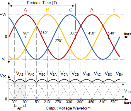

toreae Skrevet 24. mai 2021 Skrevet 24. mai 2021 Hvordan likeretter man dette? Om man likeretter fase1 og N for seg og fase2 og N for seg, og etterpå kobler sammen pluss og pluss, minus og minus, har man lagd en smørje uten like. Uansett hvilket nett eller land man er i. Da må man da ha 2 kretser med galvaniske skille.

toreae Skrevet 24. mai 2021 Skrevet 24. mai 2021 Simen1 skrev (5 minutter siden): Likespenning er likespenning, (riktignok godt glattet), så det skal gå helt fint å koble sammen de to like likespenningene. Trenger ikke noe galvanisk skille mellom to like likespenninger. Likeretting av 3 faser blir veldig bra. Likeretting av 2 faser pluss N blir en rar kurve, før glatting. I praksis trenger man vel nesten like mye kondensator til å glatte med som vanlig 1-fase likeretter.

toreae Skrevet 24. mai 2021 Skrevet 24. mai 2021 (endret) Jeg skjønner ikke likeretting av L1, L2 og N uansett land. Jeg har ikke noe plotter, men jeg er super i mspaint..... Først full-likeretting av 3 faser. Så full-likeretting av 2 faser pluss N. DC spenning kommer fra de to lederene som har høyest potensiale-differanse. Skal man glatte dette her, trengs det en bøtte med kondensatorer. I praksis vil man da ende opp med at man kun nyttigjør seg av strømmen fra fasene. Og at man trekker mye strøm den lille tiden spenningen er på topp. Edit 3. gang. Bilde er stjelt fra: https://www.electronics-tutorials.ws/power/three-phase-rectification.html Endret 24. mai 2021 av toreae
