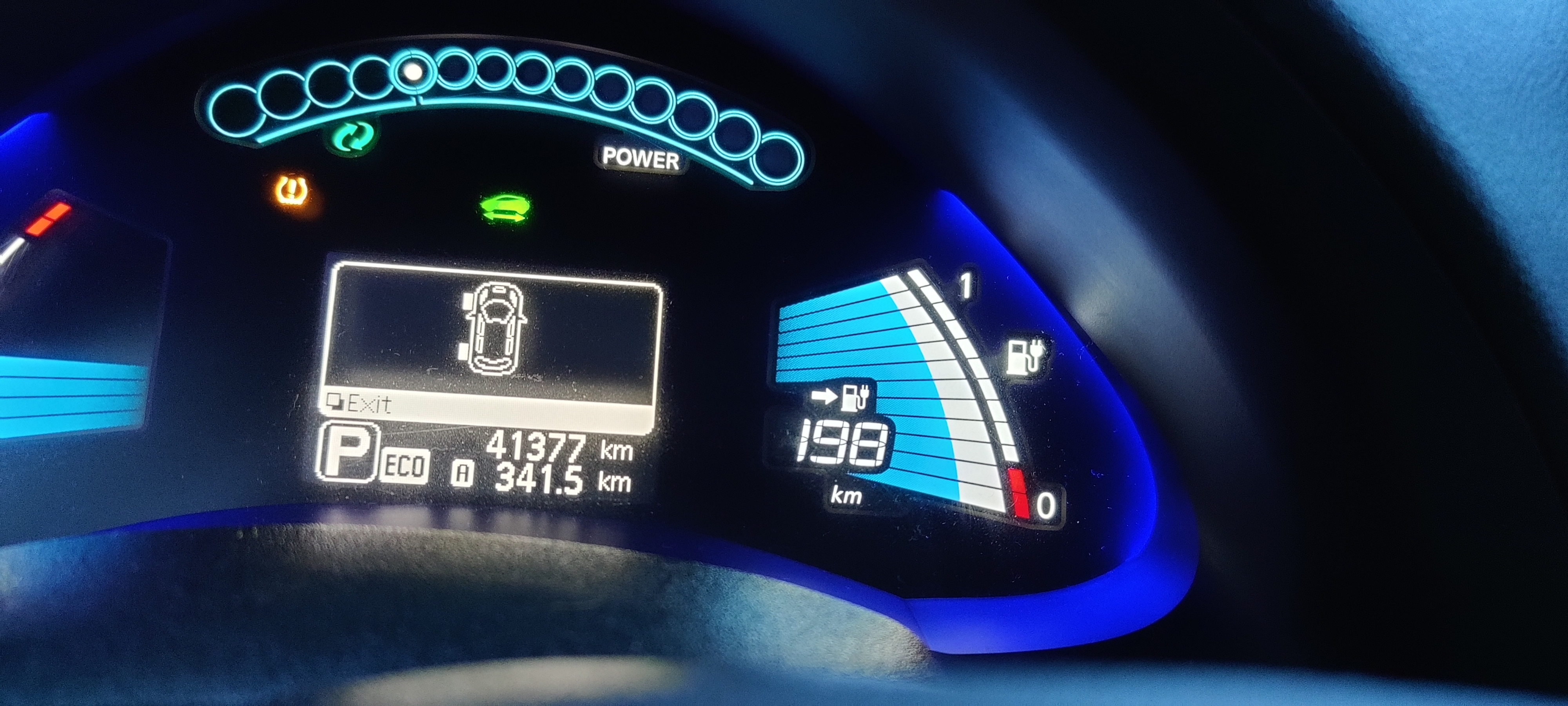

Dolg_313 Skrevet 19. mai 2021 Skrevet 19. mai 2021 (endret) så, jeg har en Leaf 2015 modell med 24kwh, og den skal jo ha TEORETISK rekkevidde på 200km, og ja jeg vet det er teoretisk, basert på hvordan jeg kjører, men selv når den er nyladet med 100% charge kommer bare måleren opp til 144km, og med 80% charge kommer den opp i 122km. that is it. Og jeg klarer sjeldent å kjøre stort lenger enn 80km før jeg er nede på rødt og må lade. kun en gang skjedde det at bilen min ladet opp til 198km på måleren av seg selv på 100% charge, men det skjedde aldri igjen. gjennomsinttsforbruket mitt ligger på mellom 12 og 13kwh/100km, så det skullle holdt seg mye lenger enn 8-9 mil. Jeg kjører uten cruise controll, uten musikk, og uten varme. Så hva skjer? Jeg tok bilen til nissan for å få batteriene sjekket, og de fikk 5/5 stjerner, så det kan ikke være dårlig batteri. Edit: og jeg har easee lader på veggen ute med 13A, og bruker Tibber appen. Endret 19. mai 2021 av Dolg_313 Mer info

Hanhijnn Skrevet 2. juni 2021 Skrevet 2. juni 2021 Dolg_313 skrev (32 minutter siden): Det ble verbalt garantert, men jeg har ingenting skriftlig. Jeg siterer ordrett når jeg sier "den klarer selvsagt ikke å kjøre 200, men den skal lett klare 160" men dette var som sagt muntlig uten vitner. Det andre som gjør at jeg er blitt utrolig usikker på hele greia er at tredje eller fjerde gangen jeg ladet, så var PLUTSELIG måleren oppe i 198km, men aldri igjen neste gang jeg ladet. Det er dette som er hovedgrunnen til at jeg er forvirret. Glemte å nevne dette tidligere, så dette er hvorfor jeg er meget forvirret. Muntlig UTEN vitner hjelper deg ingenting. Det er bare å glemme. Bilen kalkulerer (gjetter...) rekkevidden mye basert på hvor stort forbruket var på forrige tur, så det vil skille MYE basert på om forrige tur var kun småkjøring eller lengre tur med jevnt gasspådrag. Småkjøring med mye start/stopp vil kreve mye mer energi pr. kjørte km.
Dolg_313 Skrevet 2. juni 2021 Forfatter Skrevet 2. juni 2021 (endret) Jada, dekktrykkmåleren er byttet, det er 2mil i flatt terreng til og fra jobb, kjøringen er konstant og veksler mellom 12 og 13kw/h, jeg holder konstant øye med momentanforbruket mitt, jeg er passiv kjører og kjører så forsiktig som mulig, og kjører med Eco mode, uten varme og uten musikk.. og ja jeg vet, hanjinn, det er ikke verdt en dritt, det var ikke poenget heller.:) poenget var at når km aldri går over 122 i displayet men plutselig hopper opp til 198 og jeg kan faktisk kjøre den strekningen, så må jeg få lov til og bli litt forundret over at det kun gikk den ene gangen og nei det var ikke noen temperatur annerledes enn resten av vårsesongen. Rundt 10 grader i mars/aprilskiftet.:) Endret 2. juni 2021 av Dolg_313

Hanhijnn Skrevet 3. juni 2021 Skrevet 3. juni 2021 Dolg_313 skrev (17 timer siden): poenget var at når km aldri går over 122 i displayet men plutselig hopper opp til 198 og jeg kan faktisk kjøre den strekningen, så må jeg få lov til og bli litt forundret over at det kun gikk den ene gangen og nei det var ikke noen temperatur annerledes enn resten av vårsesongen. Rundt 10 grader i mars/aprilskiftet.:) Kan ikke si annet en ja, det er merkelig. Min 2012 24kWh Leaf har aldri hatt sånne voldsomme utslag. Men tviler på at det er noe å bekymre seg over.
