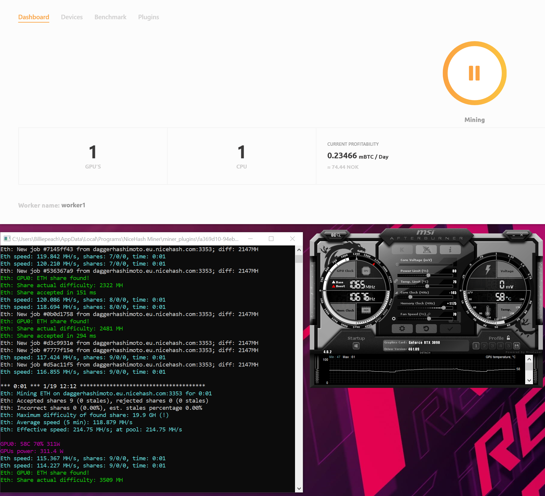

Edit: Ingen endring med/uten undervolt. Ligger på 89MH/s.
Skal sies at jeg har noen kjørende programmer. I hovedsak Chrome med 10 faner, og discord. Jeg bruker ikke maskinen.
Edit 2: Lukka flere programmer, og nå ligger den opp til 97 MH/s

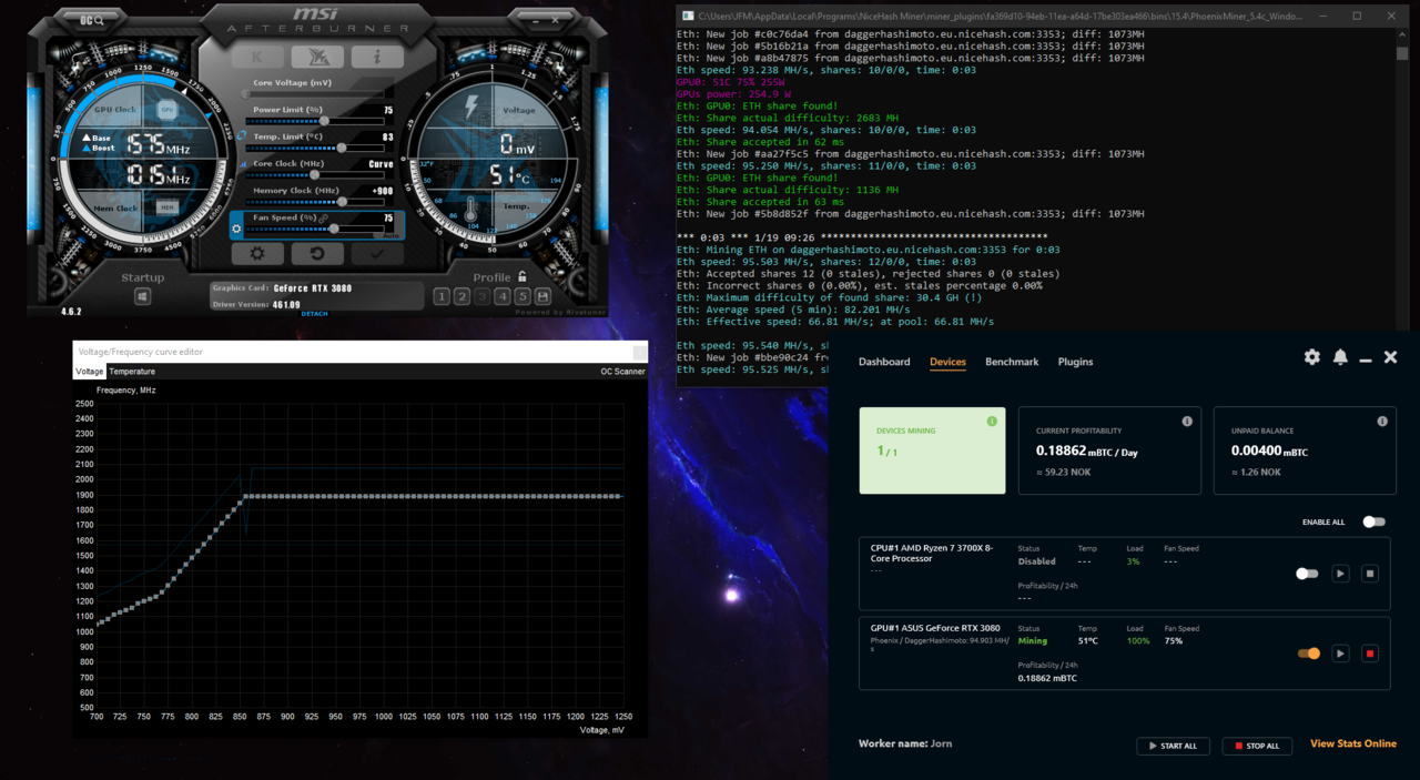

Undervolt er for å senke forbruk. Prøv f.eks å lag flat linje på 1000MHz fra 750mv, max ut powerlimit og overklokk vram så høyt du greier. Jeg har 2 profiler på mitt 3060ti nå, en med 1620@731mv og vram på 15GHz som jeg bruker ved mining og gaming, og en med 950@731mv og vram på 15GHz jeg kjører ved kun mining. Maksa ut powerlimit. Ligger på 90% av ytelsa vs stock i spill med profil 1. Profil 2 er ubrukelig i spill, men forbruket er 5-10W lavere og gir jevnt 57Mh/s.
JFM skrev (13 minutter siden):
Hvordan går jeg fram for å få kurven til å flate ut på 1000MHz fra 750mv?
Hold inn alt og dra punktet lengst til høyre ned til 1000MHz, så drar du punktet på 750mv opp til 1000MHz, kurva skal da bli flat. Overklokk vram så langt du er komfortabel med og max ut powerlimit.

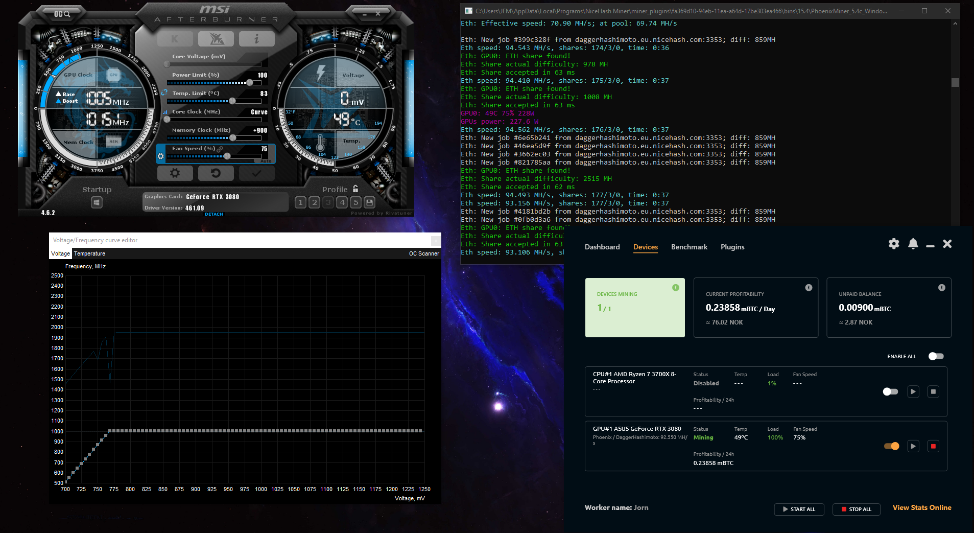

Hvorfor kjører dere powerlimit og ikke undervolt? I praksis blir UV en powerlimit, men med lavere volt, med PL på 66% får jeg samme Mh\s som med 950MHz@731mv, men bruker 5-10W mindre, med PL ligger volt på rundt 731-770mv. Jeg har testa endel nå og får konsekvent litt lavere temp og noen prosent lavere forbruk med UV vs kun PL. Overklokka minnet til 15GHz på begge.

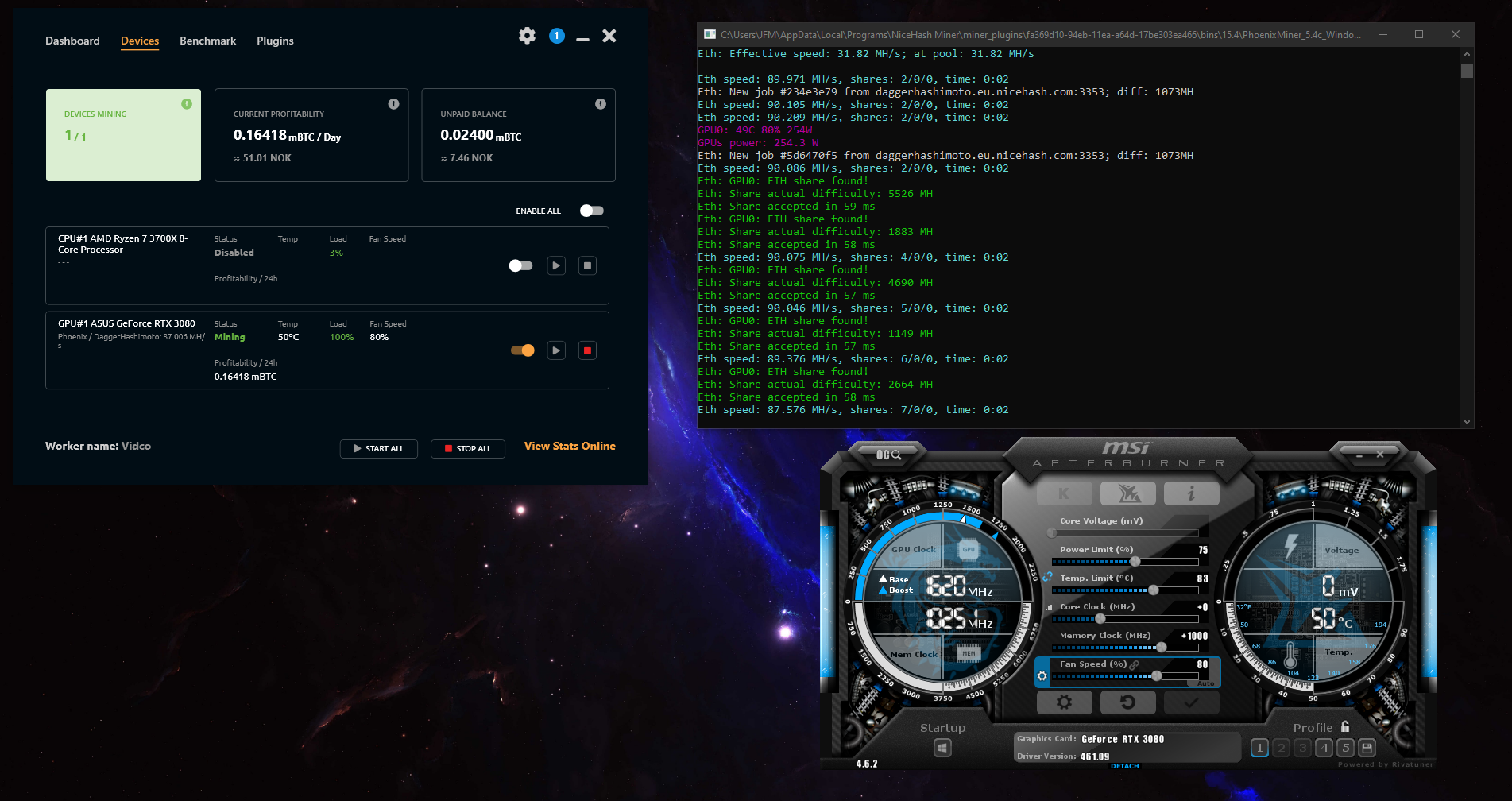

Fjerna undervoltinga. Satte Power Limit til 70, og minnet til 900MHz.
Kortet kjører på ca 1470-1530MHz og holder 47 grader.
Ligger stabilt på 96MH/s
JFM skrev (2 timer siden):
Da ble det slik:
Prøvde å kjøre minne på 1050MHz. Men det be ustabilt.
30W mindre for samme ytelse funker det :) Kanskje du er uheldig med binninga på vrammen? Prøv å makse ut powerlimit.
