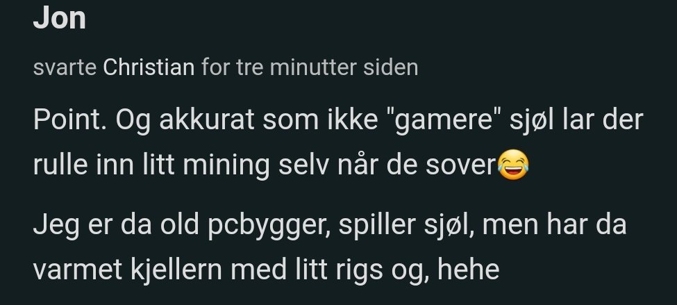

Ephrus skrev (10 timer siden):
Dette deg som kommenterte? 😄
Men det er jo utrolig spot on..
