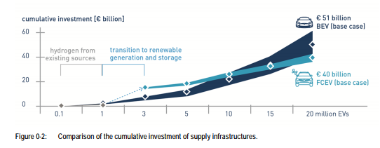

oophus Skrevet 12. november 2020 Skrevet 12. november 2020 (endret) Kahuna skrev (7 minutter siden): oophus skrev (45 minutter siden): Du svarte til noen som tok opp fordelen av å diversifisere oss. Du innrømmer med andre ord at du løy da du påsto at det jeg jeg som begynte å snakke om hydrogen i denne tråden. Hvor løy jeg? Jeg har hele tiden sagt at jeg korrigierte din uttalelse som snakket om og omhandlet hydrogen allerede. Kahuna skrev (7 minutter siden): Hør på deg selv. Du viser til en rapport som forutsetter at vi øker antall hydrogenkjøretøy med en faktor tusen eller mer også kaller du det beviser.. Det kalles en fremtidsscenario, eller dagdrøm.. Selvfølgelig er det et bevis? Det beviser at ved skala, så blir hydrogeninfrastrukturen billigere vs hurtigladere. Hva leser du av for elbilene der, og dens takt opp i kostnader? Ved hvilket tidspunkt kan man forvente at man årlig selger 20 millioner nullutslippsbiler? Det er tallene som VAG og Toyota alene selger for det i året. Så et eller annet tidspunkt så vil vi jo være der? Vi må langt over dette tallet også for biler som vil være på veiene og som vil trenge energi. Og som du ser ved grafen, så stiger kostnadene med en brattere kurve oppover for BEV vs FCEV. Kurven til BEV ser du blir brattere og brattere, mens kurven til FCEV er mer flatet ut etter 5 millioner kjøretøy. Ekstrapolere disse kurvene lengre ut, så får du hva? Det i seg selv betyr ikke at det er best å satse på 100% FCEV. BEV's fordeler er jo saktelading og infrastrukturen for saktelading er ikke så ille at man burde stoppe å støtte den, men mye av trykket som vil komme på infrastrukturen i det offentlige med hurtiglading kan skiftes til å være delt mellom BEV og FCEV. Det er betydelig billigere enn å gå for 100% BEV. Det sier seg selv når hver buss og lastebil kan "lades" av energi man lagret gjennom natten stort sett, fremfor at hver av dem må dra kraft direkte fra nettet helt tilfeldig gjennom døgnet. Endret 12. november 2020 av oophus

oophus Skrevet 12. november 2020 Skrevet 12. november 2020 Sturle S skrev (25 minutter siden): Det kan verte veldig dyrt, men det hadde vorte mykje dyrare med hydrogen. Hugs at du brukar like mykje straum på å komprimere hydrogenet frå lagringstrykk til høgtrykk for å tanke ein bil som du brukar på å lade ein bil som skal køyre like langt. Det å trykksette tankene når hydrogenet allerede er produsert er da ikke et problem.. Hydrogen produserer man utenfor problemområdene for nettet angående tilgjengelig kapasitet. Det er jo dens fordel.
