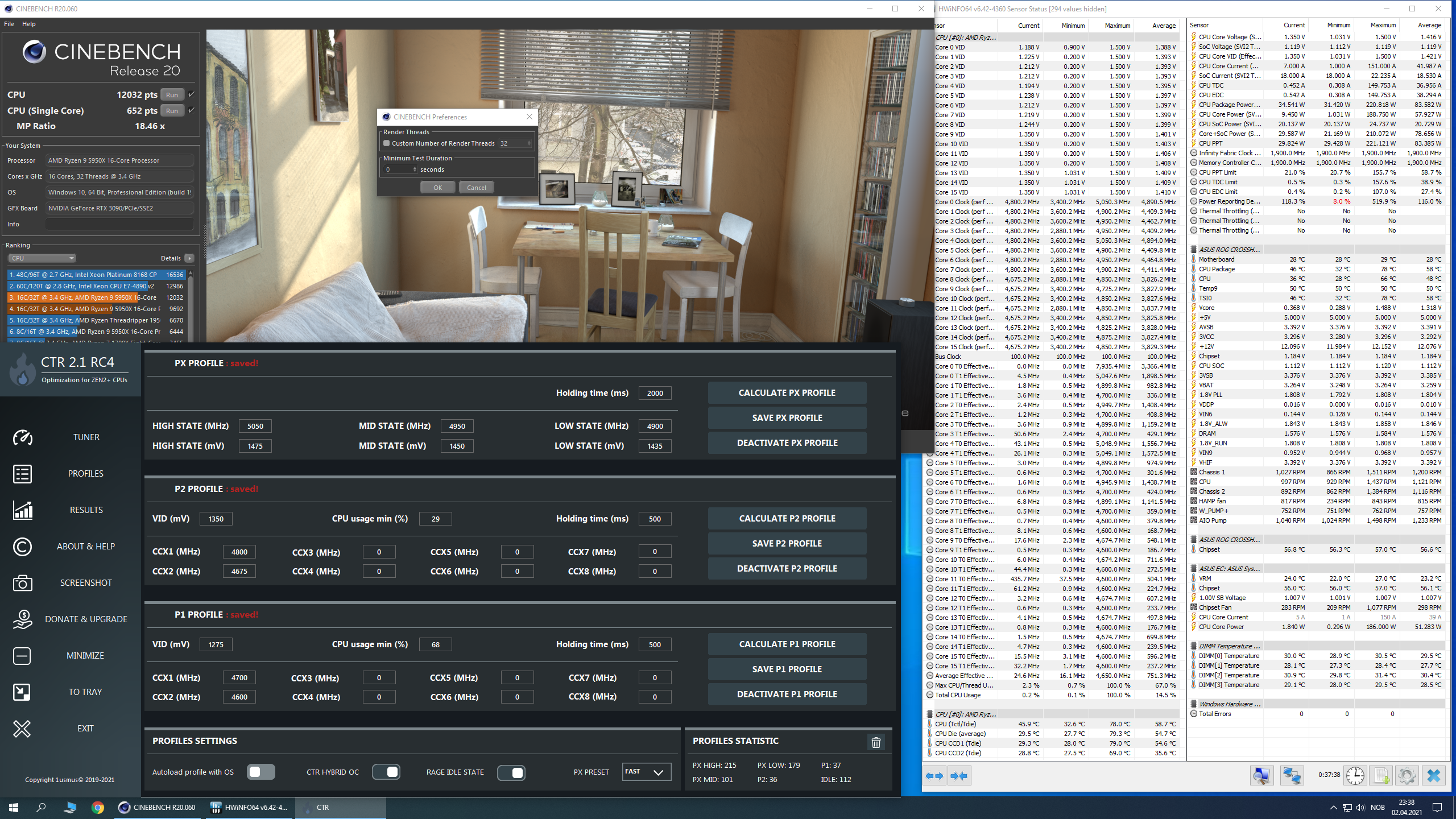

Ola Norman Skrevet 2. april 2021 Skrevet 2. april 2021 (endret) Har lekt meg litt med nyeste CTR 2.04 hotfix som kom tidligere ikveld. (hybrid oc bugfix) Neste version av CTR som blir lansert i midten av april skal ha automatisk opp og ned-klokking avhengig av workload.. Så er ganske sikker på at CTR 2.5 kommer til å outperforme PBO CO i stortsett, om ikke alt da, så da er det like greit å bli kjent med programmet først som sist Jeg posta max tweaka resultater i en annen tråd, men disse tallene er daily 24/7 settings tiltenkt for sommer med høyere temperaturer 😎 Har basert meg på Cinebench r20 thread/score da dette er lette data å innhente, resultatene for min 5950x er som følgende på everyday settings: PX high = from 1 to 2 threads @ 5050mhz PX mid = from 3 to 4 threads @ 4950mhz PX low = from 5 to 9 threads @ 4900mhz P2 = from 10 to 20 threads @ 4800/4675mhz P1 = from 21 to 32 threads @ 4700/4600mhz 1 thread @ 5050mhz -> 1475mv set = 1475mv get -> ~58 Tctl/Tdie temp 2 thread @ 5050mhz -> 1475mv set = 1475mv get -> ~63 Tctl/Tdie temp 4 thread @ 4950mhz -> 1450mv set = 1444mv get -> ~74 Tctl/Tdie temp 6 thread @ 4900mhz-> 1435mv set = 1431mv get -> ~72 Tctl/Tdie temp 8 thread @ 4900mhz -> 1435mv set = 1425mv get -> ~74 Tctl/Tdie temp 10 threads @ 4800/4675mhz -> 1350mv set = 1337mv get -> ~65 Tctl/Tdie temp 12 threads @ 4800/4675mhz -> 1350mv set = 1331mv get -> ~67 Tctl/Tdie temp 14 threads @ 4800/4675mhz -> 1350mv set = 1331mv get -> ~68 Tctl/Tdie temp 16 threads @ 4800/4675mhz -> 1350mv set = 1331mv get -> ~71 Tctl/Tdie temp 20 threads @ 4800/4675mhz -> 1350mv set = 1325mv get -> ~76 Tctl/Tdie temp 24 threads @ 4700/4600mhz -> 1275mv set = 1256mv get -> ~70 Tctl/Tdie temp 28 threads @ 4700/4600mhz -> 1275mv set = 1250mv get -> ~71 Tctl/Tdie temp 32 threads @ 4700/4600mhz -> 1275mv set = 1250mv get -> ~72 Tctl/Tdie temp Alle scores er kjørt i 1 session med endel programmer kjørende i bakgrunnen, så kunne vært høyere om jeg lukket hwinfo afterburner osv.. 1 thread = 652 points 2 threads = 1295 points 4 threads = 2525 points 6 threads = 3752 points 8 threads = 4979 points 10 threads = 6016 points 12 threads = 7171 points 14 threads = 8287 points 16 threads = 8831 points 20 threads = 9539 points 24 threads = 10217 points 28 threads = 11117 points 32 threads = 12032 points Screenshots: https://imgur.com/a/TGyR2cI *edit* Lite testrun med daily CTR settings ifra ovenfor i SotTR: PS: nvidia rebar senker ytelse med cirka 10-15 fps på CPU Game, best å skru av Endret 3. april 2021 av Ola Norman 1

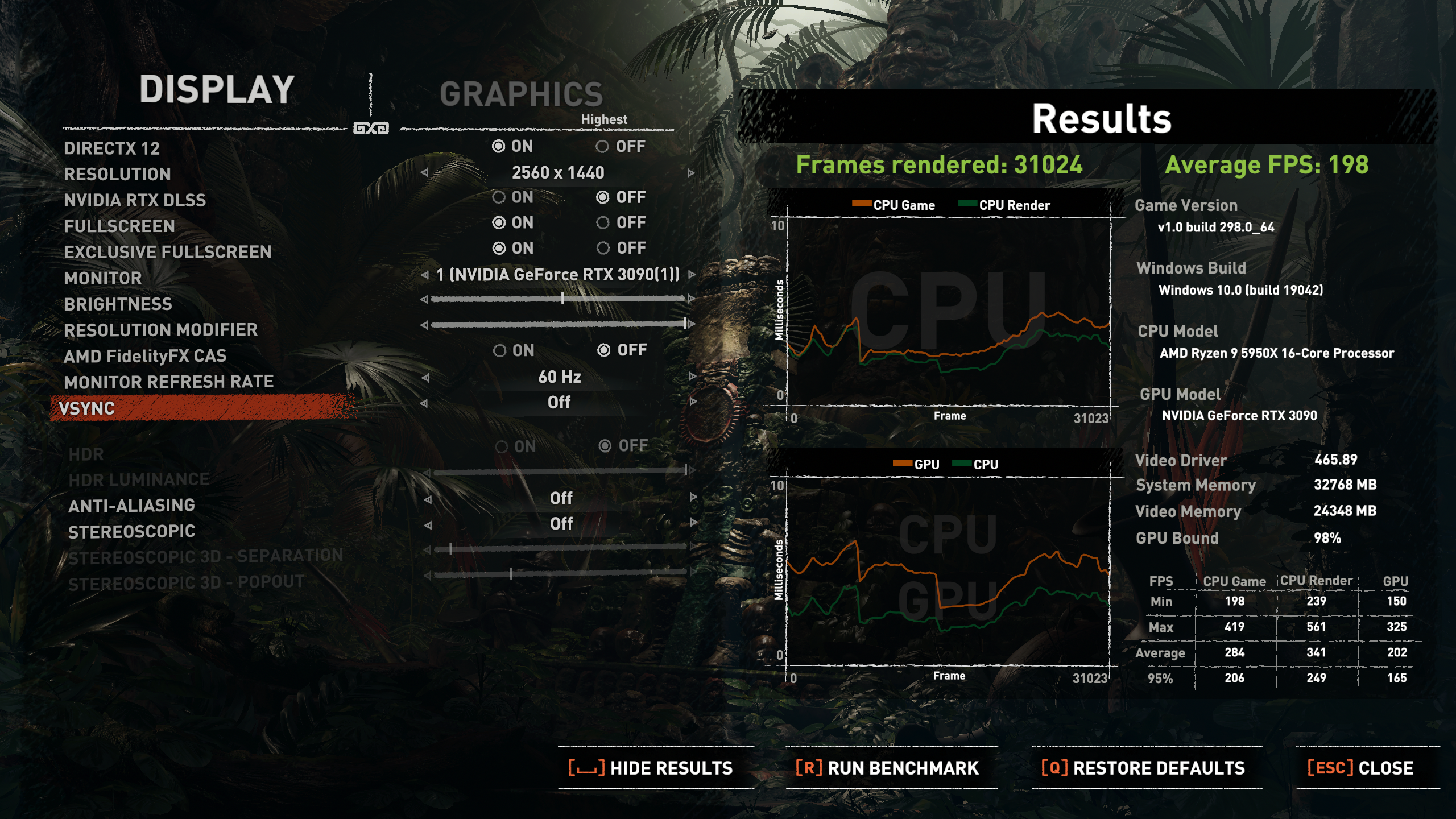

Ola Norman Skrevet 3. april 2021 Skrevet 3. april 2021 (endret) Nytt maxrun, jaggu traff jeg ikke 284fps igjen lol Endret 4. april 2021 av Ola Norman 2
-=HellBound=- Skrevet 3. april 2021 Skrevet 3. april 2021 (endret) 9 hours ago, Ola Norman said: Nytt maxrun, jaggu traff jeg ikke 284fps igjen lol Brukte du CTR? Har ikke prøvd å gjøre så mye med CPU enda, kjører stock. Men har fiksa minne så har vel litt å hente enda. Men spørst om det er verdt å dulle så mye med det =p Endret 3. april 2021 av -=HellBound=-

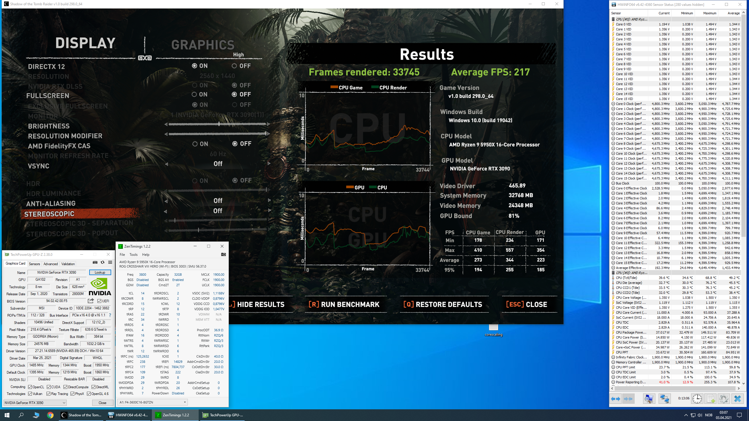

Ola Norman Skrevet 3. april 2021 Skrevet 3. april 2021 (endret) -=HellBound=- skrev (7 minutter siden): Brukte du CTR? Har ikke prøvd å gjøre så mye med CPU enda, kjører stock. Men har fiksa minne så har vel litt å hente enda. Men spørst om det er verdt å dulle så mye med det =p Jepp jeg brukte CTR for 284 average fps numbers, og det var ikke 24/7 stabilt heller.. Om du allerede er over 260 CPU game average fps så er det ikke så mye mer å hente.. Forresten veldig bra score for stock 5950x 👍 Med sånn tall så vet jeg ikke om det er så mye verdt å bruke tid på CTR/PBO CO. Du kan submit'e resultat her om du har lyst så skal jeg putte deg på rankinga https://www.techpowerup.com/forums/threads/shadow-of-the-tomb-raider-benchmark.250511/page-14#post-4493018 Endret 3. april 2021 av Ola Norman
-=HellBound=- Skrevet 3. april 2021 Skrevet 3. april 2021 42 minutes ago, Ola Norman said: Jepp jeg brukte CTR for 284 average fps numbers, og det var ikke 24/7 stabilt heller.. Om du allerede er over 260 CPU game average fps så er det ikke så mye mer å hente.. Forresten veldig bra score for stock 5950x 👍 Med sånn tall så vet jeg ikke om det er så mye verdt å bruke tid på CTR/PBO CO. Du kan submit'e resultat her om du har lyst så skal jeg putte deg på rankinga https://www.techpowerup.com/forums/threads/shadow-of-the-tomb-raider-benchmark.250511/page-14#post-4493018 Får ta prøve litt se om eg greier litt høyere, men tiden går så fort når man holder på Ser de lagde en egen tråd for CPU der nå.
