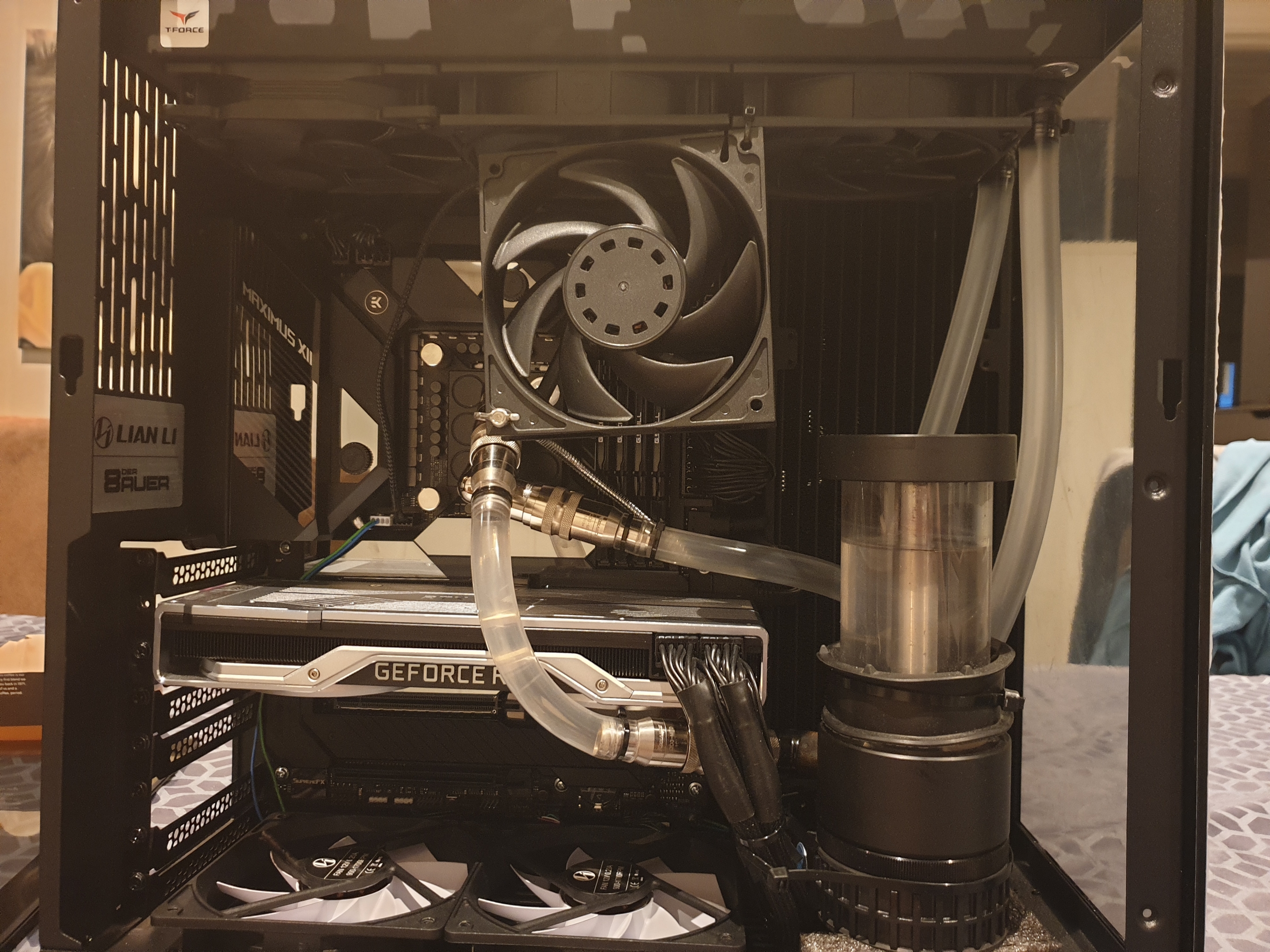

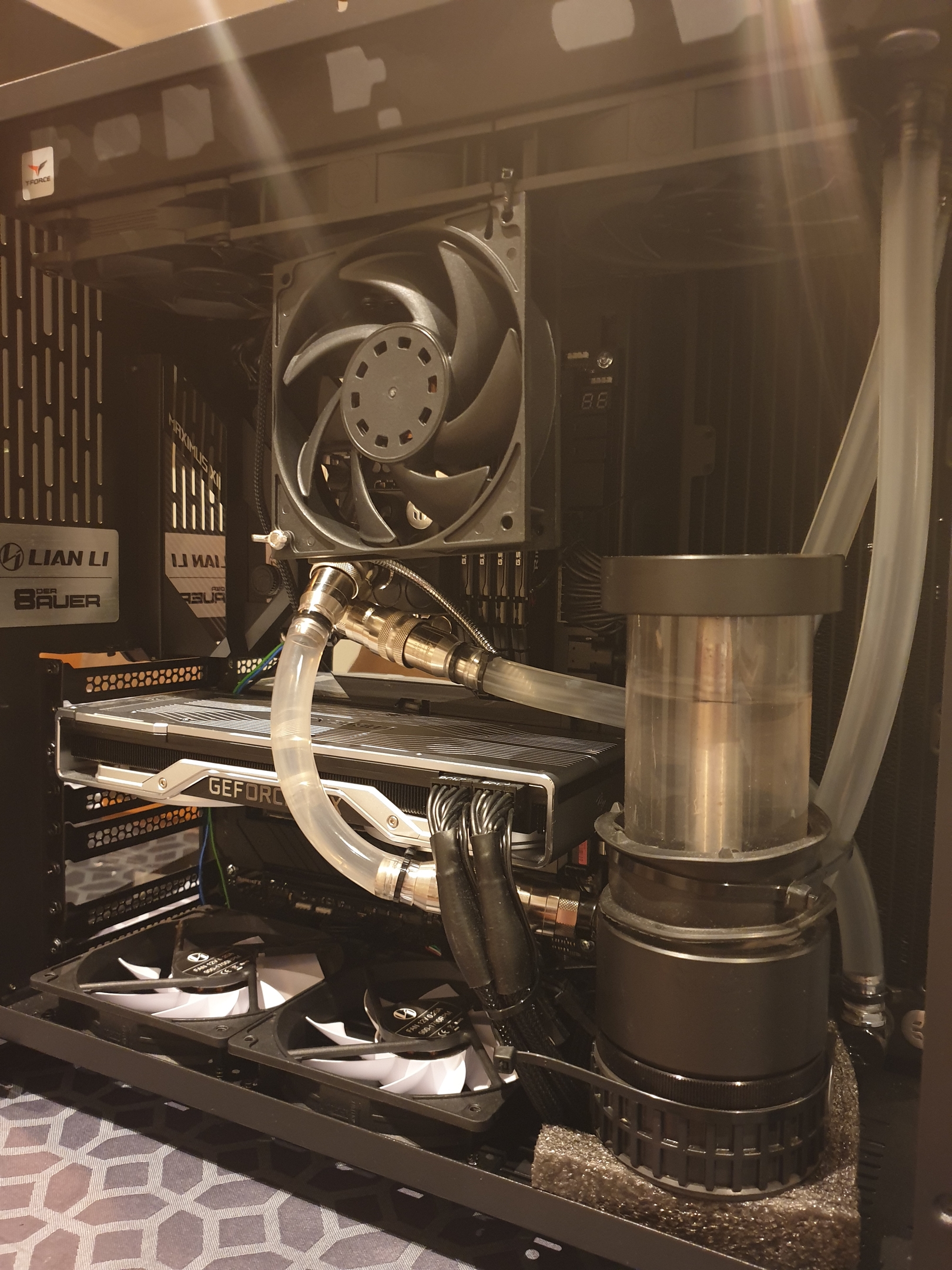

Nizzen Skrevet 24. desember 2020 Skrevet 24. desember 2020 2 hours ago, Chenix said: Funker det bare å ha en 120mm vifte over, eller skal man helst nå eget opplegg? Holder med 120mm som får en liten bris over dem. Har samme brikkene i den ene maskina. 4x 4000c15. Blir varme uten vifte. Har også en 120mm vifte hengene over brikkene.. Lillegutt sin gamer: 1 1
Chenix Skrevet 24. desember 2020 Skrevet 24. desember 2020 Nizzen skrev (1 time siden): Holder med 120mm som får en liten bris over dem. Har samme brikkene i den ene maskina. 4x 4000c15. Blir varme uten vifte. Har også en 120mm vifte hengene over brikkene.. Lillegutt sin gamer: Sweet! Er det de 4000CL15 Royale sine brikker du har eller Trident?
Nizzen Skrevet 24. desember 2020 Skrevet 24. desember 2020 (endret) 10 minutes ago, Chenix said: Sweet! Er det de 4000CL15 Royale sine brikker du har eller Trident? Ripjaws V. Billigere men samme brikkene. MYE lettere å ta av kjølerene også, om man skal vannkjøle dem. Endret 24. desember 2020 av Nizzen 2
