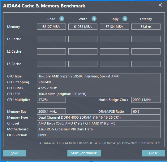

Nizzen skrev (10 timer siden):
Tok en default av bios, og startet på nytt.
Alt stock i bios untatt 4000/2000 c16-16-16-16 trfc 312 Tfaw 16. Det var alt jeg stilte på på minnet
1.55v for å være sikker på nok spenning på rammen
Random 1.2 soc
1.08v på de 2 andre
Ja det kom noe WHEA feil :p
Kom visst noe WHEA feil på 4000c15 2t gdm disable også.
Usikker på hva slags soc etc spenninger jeg eventuelt må ha.
Zentimingsscreenshot? 1.15V eller litt høyere pleier å holde. Kjør vddg iod på 1.05-1.1V, vddg ccd på 940mv og vddp på 900mv. Om du ikke kommer i mål med 1.2V soc og 1.1V iod må du nok nøye deg med 3933 inntil nyere agesa som evt bedrer støtta. Vddp gir ofte best stabilitet rundt 860 til 900mv, vddg ccd funker visst nok rundt 860 til 940mv.
