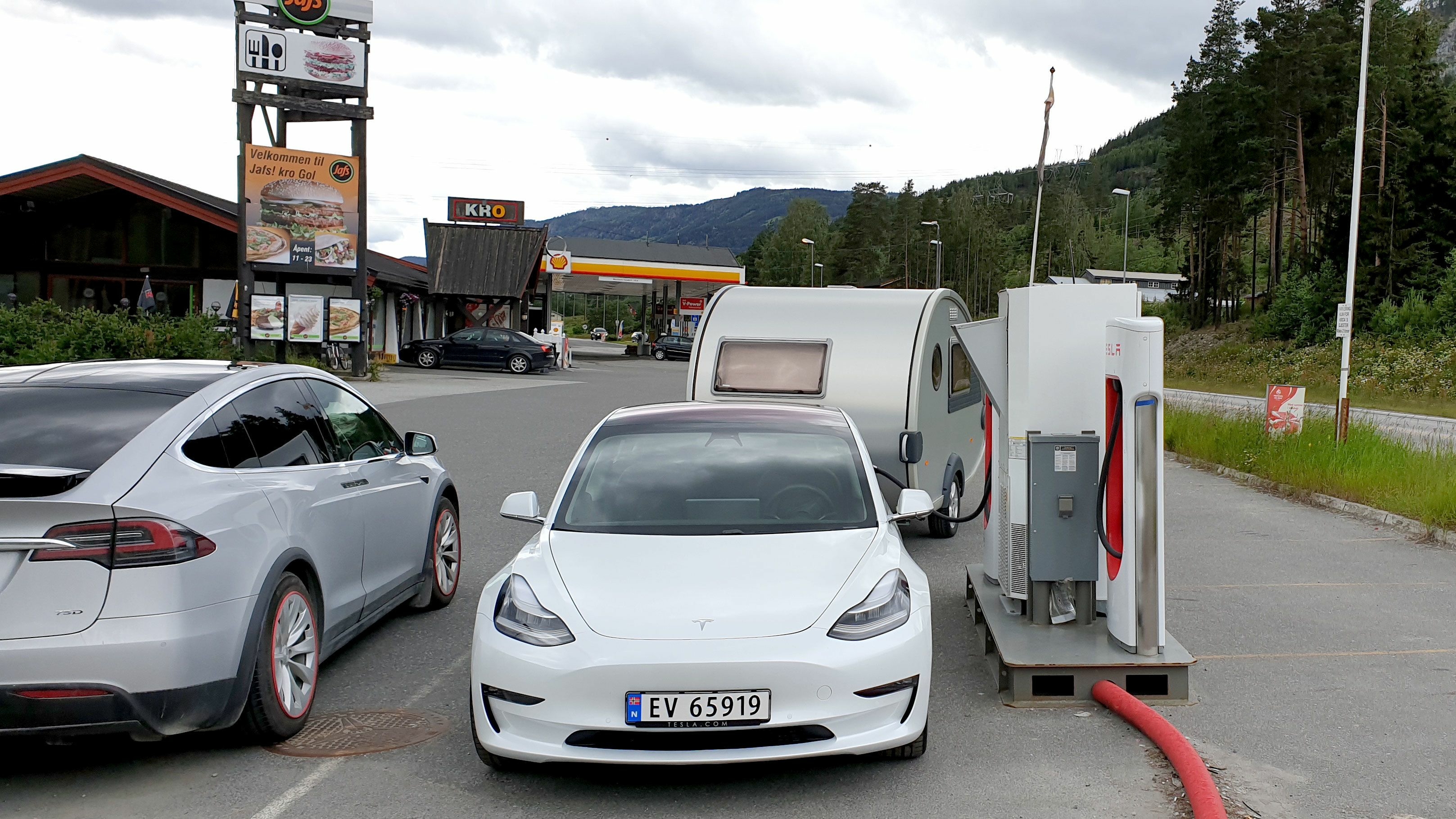

Complexity Skrevet 15. oktober 2020 Forfatter Skrevet 15. oktober 2020 2 minutes ago, Evil-Duck said: Med å ha laderen bak møter en fort problemer om en skal lade med henger eller campingvogn da, har selv møtt en Model X med campingvogn som tok opp 3 av 3 ladestasjoner når han sto på tvers å ladet over alle 3 😅 Der det er mulig prøver Tesla å ha en eller flere ladere med god plass rundt seg så man skal slippe dette problemet. Men det lar seg ikke gjøre over alt nei. Men uansett hvilken bil du skal lade så vil jeg tro den hengeren\campingvogna kommer til å bli litt i veien. 1
Gavekort Skrevet 15. oktober 2020 Skrevet 15. oktober 2020 Complexity skrev (11 minutter siden): En del av grunnen til at ladeporten plasseres fremme på bilene er vel og fordi selve laderen (AC-DC) er plassert under panseret. Slipper å kjøre flere meter ekstra kabel gjennom bilen. Det er ett argument, men det er flere fordeler enn dette. Slik som å ha ladeporten symmetrisk og for å kunne tilrettelegge det jeg mener er den eneste riktige konvensjonen, som er ladere foran eller bak bilen.
Evil-Duck Skrevet 15. oktober 2020 Skrevet 15. oktober 2020 Gavekort skrev (1 time siden): Ikke bare sus og dus når ladestasjonene står på siden som ei bensinpumpe. Jeg har måttet parkere i vinkel for å ikke subbe i lakken på min som har ladeport på panseret. Jeg mener at det bør være standard med ladeport i fronten og ladere som står foran parkeringsplassen. Nei med ladeporten plassert midt på panseret kan det kanskje være en problemstilling. Men ser ikke helt samme problemet i biler hvor porten ligger helt mot fronten Espen Hugaas Andersen skrev (9 minutter siden): Det er uansett ikke veldig gunstig å stå med fronten inn og henger stående rett ut i transportkorridor på en parkeringsplass e.l. Det riktige er å ha noen spesielt tilrettelagte plasser for de med henger. Gjerne slik at man kan kjøre rett gjennom. Helt ideelt er det ikke nei, men det er bedre enn å måtte blokkere flere stasjoner for å få lade, da de fleste ladestasjoner jeg vertfall har vært innom har mer en god nok plass til å ha en bil stående med fronten inn og en campingvogn bak ute at det er til betydelig ulempe for andre.
Gavekort Skrevet 15. oktober 2020 Skrevet 15. oktober 2020 Evil-Duck skrev (Akkurat nå): Men ser ikke helt samme problemet i biler hvor porten ligger helt mot fronten I dette tilfellet så var begynnelsen på kabelen langt bak med førerdøra når jeg var kjørt helt inn på parkeringsplassen. De to alternativene jeg hadde var å kjøre inn med vinkel, eller rygge halvveis ut av parkeringsplassen.
Drunkenvalley Skrevet 15. oktober 2020 Skrevet 15. oktober 2020 2 hours ago, Complexity said: Varierer jo litt. Noen ladere er montert så man kan parkere sidelengs ved den, men mange er og bare stablet tett i tett så man må rygge eller kjøre fronten inn for å få ikke oppta to ladere. Da er det mye bedre å ha ladeporten fremme eller bak på bilen. Ikke bare slipper man å parkere på skrå for at kabelen skal nå (og kansje få kjeft av andre som ikke får plass på laderen ved siden) men vannkjølte ladekabler vibrerer. Så må man strekke kabelen over panseret kan man få lakkskader av kabelens vibrasjoner. Er lange kabler på den stasjonen det er bilde av og går vel ca akkurat med e-tron der. Men på vinteren når det ligger en halvmeter sne i veien må man bli kreativ. Forresten, ein ting eg aldri har forstått... Kvifor plasserer dei ladestasjonen på midten foran bilen egentlig? Skulle tru det var enklere om det var plassert på hjørnet - spesielt etter kvart som nye stasjoner no kjem og framleis gjere det i 2020... 1
Espen Hugaas Andersen Skrevet 15. oktober 2020 Skrevet 15. oktober 2020 16 minutes ago, Gavekort said: I dette tilfellet så var begynnelsen på kabelen langt bak med førerdøra når jeg var kjørt helt inn på parkeringsplassen. De to alternativene jeg hadde var å kjøre inn med vinkel, eller rygge halvveis ut av parkeringsplassen. Jeg antar det er Ionity du snakker om. Disse er vel plassert gunstig i forhold til den mest idiotiske plasseringen av ladeluken, som e-tron og Taycan har. Å ha laderen på siden er uproblematisk, så lenge den er plassert i den ene enden. Det passer da både for biler med ladeluken i fronten og med ladeluken på siden. 1
Gavekort Skrevet 15. oktober 2020 Skrevet 15. oktober 2020 Espen Hugaas Andersen skrev (7 minutter siden): Jeg antar det er Ionity du snakker om. Disse er vel plassert gunstig i forhold til den mest idiotiske plasseringen av ladeluken, som e-tron og Taycan har. Å ha laderen på siden er uproblematisk, så lenge den er plassert i den ene enden. Det passer da både for biler med ladeluken i fronten og med ladeluken på siden. I dette tilfellet så var det Grønn Kontakt faktisk. Er den plassert på siden så må du forholde deg til 1 av 4 hjørner av bilen i stedet for ett sted, samt at det er mer effektiv bruk av plass å ha biler stående vinkelrett til lader og ikke parallelt. Ladeport på siden er etter min mening noe som henger igjen fra fossile biler sin logiske plass å ha drivstofftanken.
Espen Hugaas Andersen Skrevet 15. oktober 2020 Skrevet 15. oktober 2020 Just now, Gavekort said: I dette tilfellet så var det Grønn Kontakt faktisk. Er den plassert på siden så må du forholde deg til 1 av 4 hjørner av bilen i stedet for ett, samt at det er mer effektiv bruk av plass å ha biler stående tangent til lader og ikke parallelt. Skjønner. Fordelen med å ha laderen på siden er at man da kan legge opp til å kunne kjøre gjennom, som er optimalt for biler med henger. På plasser der man ikke kan kjøre gjennom er det helt ok å ha laderen sentrert foran/bak bilen, så lenge kabelen er lang nok til å nå rundt til hjørnene. 1
Gavekort Skrevet 15. oktober 2020 Skrevet 15. oktober 2020 Espen Hugaas Andersen skrev (3 minutter siden): Skjønner. Fordelen med å ha laderen på siden er at man da kan legge opp til å kunne kjøre gjennom, som er optimalt for biler med henger. Alle løsninger har sine fordeler, men jeg tenker at det er kronglete å lade med henger uansett hvordan du står. Jeg kan tenke meg at det står og hviler mest på hvor romslig parkeringsplassen til laderen er. 1
