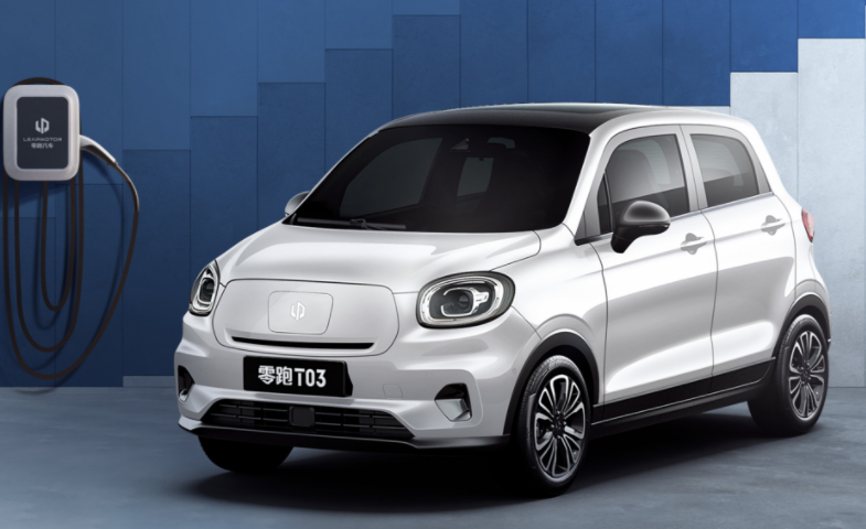

Volumetrisk energitetthet fordrer jo mer energi på liten plass, så selvfølgelig vil det være en fordel med både og.
Dog utviklingen jeg snakket om er gravimetrisk energitetthet. Det er posecellene spesielt som har vist størst fart i utvikling om man følger det kinesiske markedet. Et greit marked å følge med på, fordi de må melde fra om dette, samt de kopierer det som er verdt å kopiere.
Utrolig nok så var det denne bilen som hadde en batteripakke med høyest energitetthet i August måned på cellenivå. Den landet på 279.56Wh/kg.
En bil det er viktig med både høy volumetrisk og gravimetrisk energitetthet, siden den har sin begrensninger for pakken. For Tesla Model 2, og 1 så vil jo dette være viktig. Ergo så forventer jeg egentlig at man får høre om begge deler. De har jo sitt samarbeid med CATL som leverte disse batteriene til modellen Leap Motor T03 som man ser over her.

Volumetrisk energitetthet var mer enn god nok for en del år siden. Man får stort bagasjerom og masse rekkevidde selv i små biler.
Men så klart, om man f.eks øker kapasiteten på en gitt celle med 20% uten å endre vekten, så går bade gravimetrisk og volumetrisk energitetthet opp med 20%, så her er det nære sammenhenger. Og selv om da forbedringer på volumetrisk energitetthet ikke er en prioritering, så vil man se slike forbedringer.
Gravimetrisk energitetthet er svært viktig fordi den er helt proposjonal med råvarekost. Om en 100 kWh batteripakke veier 600 kg og en annen 100 kWh batteripakke veier 300 kg, så er råvarekostnaden for batteripakken på 600 kg dobbelt så høy, om alt annet er likt. Når man også har mer råvarer som må bearbeides så må man også forvente høyere produksjonskostnad.
(Si den batteripakken på 300 kg er på 500 liter, og den batteripakken på 600 kg er 250 liter. Som regel vil man da velge batteripakken på 300 kg/500 liter. Fordi batterikostnad er uten tvil det man må proritere høyest i et konkurransedyktig kjøretøy.)
