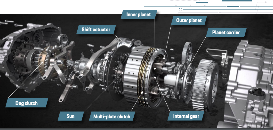

Complexity Skrevet 16. september 2020 Skrevet 16. september 2020 (endret) 19 minutes ago, 6RCURCGB said: Alle Tesla har girkasse men de har bare ett gir. Og oljen må skiftes innimellom, så ingen forskjell på Tesla og Taycan der heller. De har reduksjonsgir så kan vel knapt kalles girkasse. Har du sett inni en Model 3 motor f.eks? Er nesten ingen deler i den girkassen. Taycan sin girkasse er nok mye mer avansert siden den veier dobbelt så mye og må ha en ekstremt kraftig clutch som slår inn og ut lynkjapt. Endret 16. september 2020 av Complexity 1

6RCURCGB Skrevet 16. september 2020 Skrevet 16. september 2020 1 minute ago, Complexity said: De har reduksjonsgir. Har du sett inni en Model 3 motor f.eks? Er nesten ingen deler i den girkassen. Taycan sin girkasse er nok mye mer avansert siden den veier dobbelt så mye og må ha en ekstremt kraftig clutch så slår inn og ut lynkjapt. Alle el-biler har reduksjonsgir såvidt jeg vet. Ja, jeg har sett bilder av Model 3 drivverket bli demontert, det ser helt konvensjonelt ut med masse kjølegreier. Koblingen må være kraftig i form av at den må takle momentet. Men det finnes endel alternativer å løse dette på. Jeg kjenner ikke til Porsches løsning men det er nok ikke noe hokus pokus.
Complexity Skrevet 16. september 2020 Skrevet 16. september 2020 (endret) 8 minutes ago, 6RCURCGB said: Alle el-biler har reduksjonsgir såvidt jeg vet. Ja, jeg har sett bilder av Model 3 drivverket bli demontert, det ser helt konvensjonelt ut med masse kjølegreier. Koblingen må være kraftig i form av at den må takle momentet. Men det finnes endel alternativer å løse dette på. Jeg kjenner ikke til Porsches løsning men det er nok ikke noe hokus pokus. Er kult at Porche har fått til denne girkassen for all del, men hva er fordelene med den? Bilen blir littegranne raskere enn gode gamle Model S og har kansje litt lavere forbruk enn andre biler i høy hastighet, men thats it? I normal hastighet kobles jo girkassen bort og gjør ingenting (annet enn å koble bort motoren så den ikke sleper etter selvfølgelig, men det har jo andre løst uten girkasse ved å benytte to forsjellige motorer istede for to like) Dette ser ut som noe som kan bli dyrt å holde i gang på sikt. Men Porsche eiere er selvfølgelig ikke de som vil klage på at bilholdet er kostbart så skjønner at de bruker det i en slik bil. Endret 16. september 2020 av Complexity 1

6RCURCGB Skrevet 16. september 2020 Skrevet 16. september 2020 31 minutes ago, Complexity said: Er kult at Porche har fått til denne girkassen for all del, men hva er fordelene med den? Bilen blir littegranne raskere enn gode gamle Model S og har kansje litt lavere forbruk enn andre biler i høy hastighet, men thats it? I normal hastighet kobles jo girkassen bort og gjør ingenting (annet enn å koble bort motoren så den ikke sleper etter selvfølgelig, men det har jo andre løst uten girkasse ved å benytte to forsjellige motorer istede for to like) Det er en sportsbil og det er forventet at den fortsetter å aksellerere oppe i fart også. Tesla "stopper" jo når man passerer 160km/t. 31 minutes ago, Complexity said: Dette ser ut som noe som kan bli dyrt å holde i gang på sikt. Men Porsche eiere er selvfølgelig ikke de som vil klage på at bilholdet er kostbart så skjønner at de bruker det i en slik bil. Girkasse er det siste jeg bekymrer meg over når det gjelder tysk bil. Både Taycan og Tesla har girolje som skal skiftes, jeg tror ikke det vil oppleves som kostbart/dyrt for noen.

Trestein Skrevet 16. september 2020 Skrevet 16. september 2020 Poenget med gearkasse er vel at man kan få et høyere moment ut av en mindre motor. Man får også tidligere full effekt ut av motoren. Da kan man klare både god akkselerasjon og høy virkningsgrad. Det har de vel bevist ved å akselerere en tyngre bil med mindre effekt. 1

6RCURCGB Skrevet 16. september 2020 Skrevet 16. september 2020 19 minutes ago, Trestein said: Det har de vel bevist ved å akselerere en tyngre bil med mindre effekt. De veier omtrent det samme men Taycan er raskere ja.
bzzlink Skrevet 16. september 2020 Skrevet 16. september 2020 22 minutes ago, Trestein said: Poenget med gearkasse er vel at man kan få et høyere moment ut av en mindre motor. Man får også tidligere full effekt ut av motoren. Da kan man klare både god akkselerasjon og høy virkningsgrad. Det har de vel bevist ved å akselerere en tyngre bil med mindre effekt. Men motorene og inverterne til Taycan er jo betydelig større... 1 1
